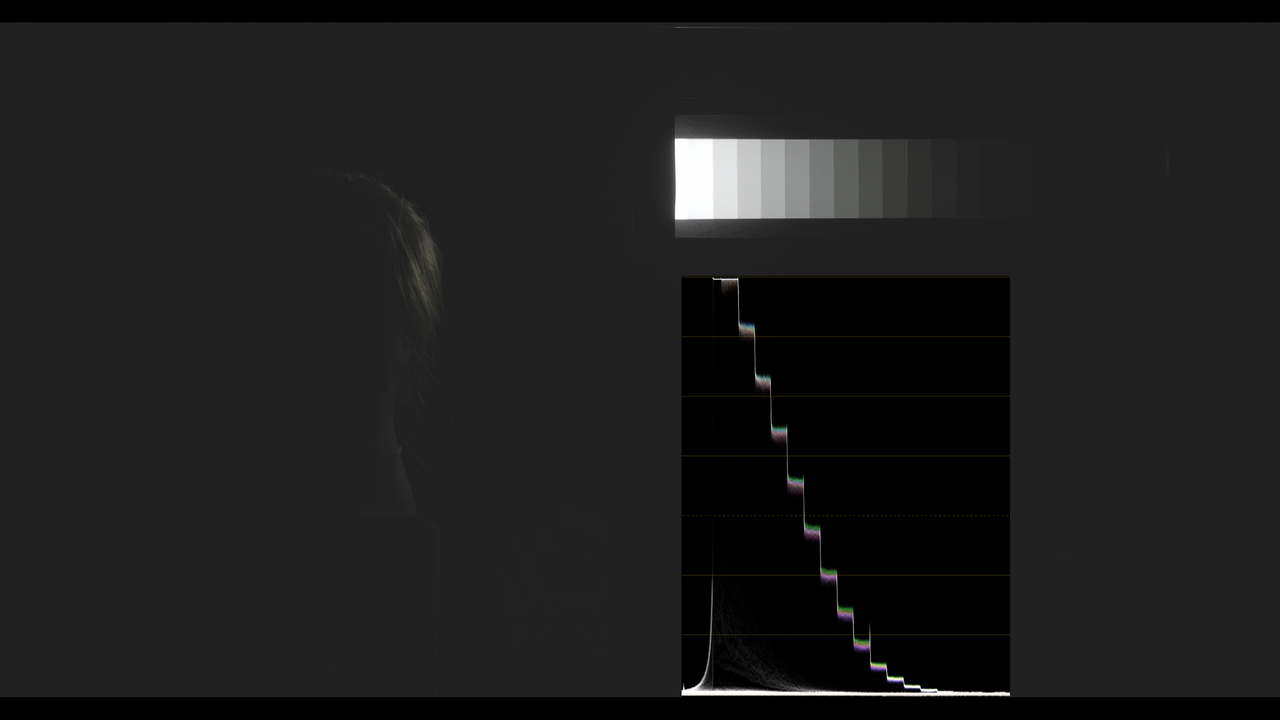

    C'est pas raisonnable,mais j'y reviens quand même. En vidéo, si j'ai tourné en Log + ProRes, à 200 ISO, j'ai ça :[​IMG]
    On peut compter les diaphs (c'est du Clog 3 pour simplifier le propos, c'est pas trop agressif alors ça peut monter à 100% dans le waveform). Je peux en faire ce que je veux de ce fichier, j'aurais pas plus de dynamique que ce qu'il y a là...

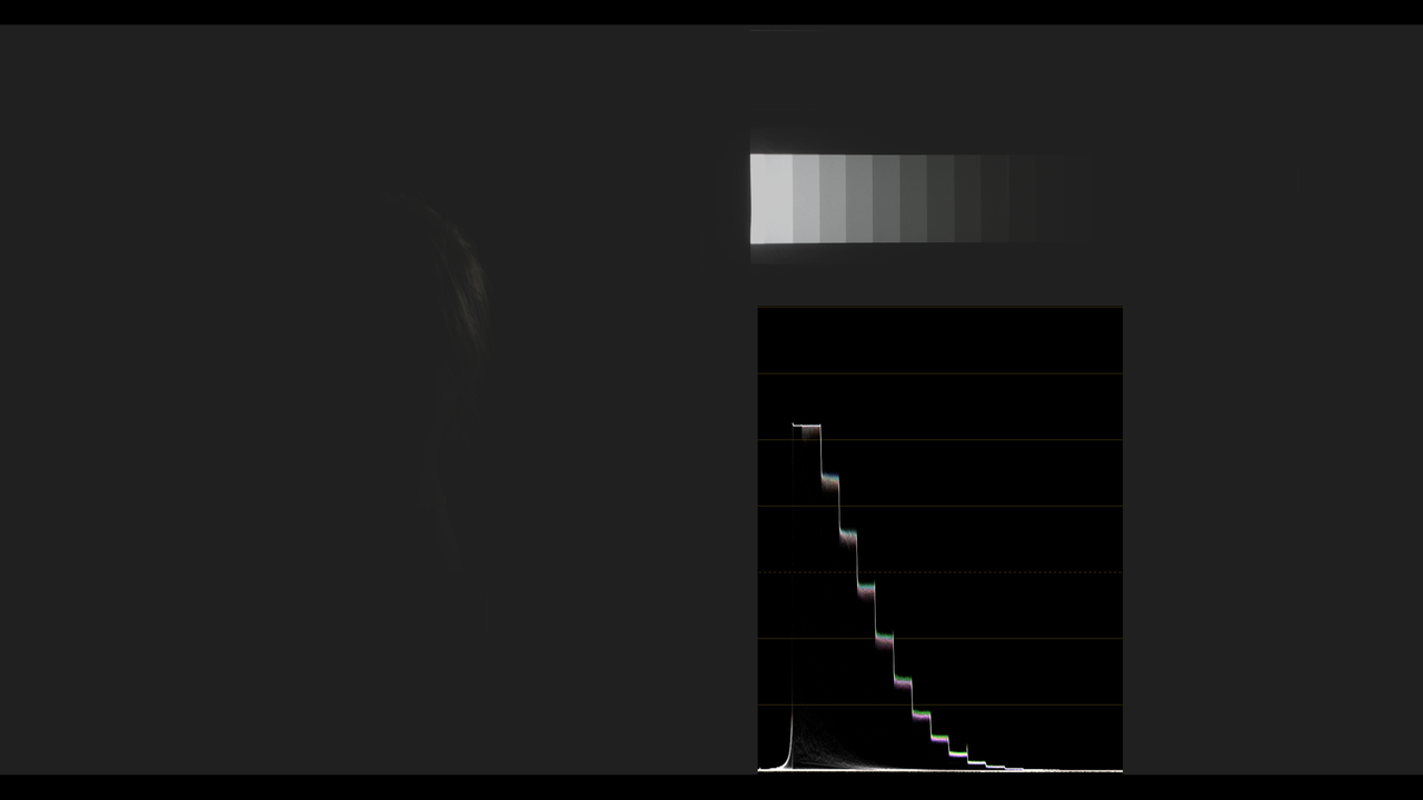

    Seulement, si j'ai tourné en RAW, je dispose aussi de la version à 800 ISO :
    J'ai donc bien en fait un signal qui fait 0-100% à la place de 0-80%, sans perte aucune, puisque c'est comme ça que le capteur avait vu la scène. Même si en la tournant, je contemplais la première image...
    (et on est d'accord, ce qui est clippé, est clippé, il n'y a pas débat là dessus, s'il y a confusion à ce sujet, à la limite, on peut le mettre sur le compte de ma fatigue du moment, pas de pb).
    Maintenant, le fond du débat, c'est de dire, ouais, ban, la première image, en vidéo (ProRes), j'arriverai au même résultat que le RAW, grâce à Resolve.
    De mon expérience, ça n'est pas, mais alors pas du tout le cas, si on compare du 10 bit 422 avec du 12 bit. Avec du 12 bit 444, ça se passera forcément mieux (mais si on gratte au fond des choses,il est plus que probable que le ARRIRAW soit meilleur, ne serait-ce que via la mise à l'échelle du signal, l'oversampling...). J'espère avoir été plus clair. Je vais vraiment me coucher maintenant :)

  9. giroudf
    +891 / 4 050 / -39
    non c'est pas le meme signal parce que si tu comptes les paliers, dans la premiere image il y en a 11 et 13 dans la deuxieme.
    alors evidemment , tu peux tirer sur le premier signal pour le faire aussi haut que le deuxieme , et compter sur le 12 bits pour interpoler l'information, mais il te manque quand meme la partie haute.
    je crois que c'est que veut nous faire comprendre GRG

    Ce que l'on remarque surtout dans la vidéo de GRG post 94 c'est :
    - 1° Il commence ISO 200...F2,8...1/50em = Non clipé
    - 2° ouvre iris et à ISO 200...F1,8...1/50em = clip à environ 85 et bien sûr jusqu à F1,4
    - 3° modifie la vitesse ISO 200...F1,4...1/50em .......1/25em = clip reste à 85... le signal disparait alors dans ce plafond qu'est le clip.
    -4° Il revient à 1/25 et monte les ISO ...200....800 = le clip est simplement déplacé, le signal ne disparait plus sauf à la fin mais il est conservé si on le redescend en post j'imagine.
    - 5° il ferme à F2.2 et revient1/50 (diminue l'expo) de 800 ISO à 200 ISO = on découvre un signal non clipé à 85 comme au début
    L'exposition pour préserver les hautes lumières est gérer que par l'entrée de la lumière : ouverture /Vitesse
    Donc l'ISO ne fait que varier /déplacer un intervalle de dynamique sans modifier le signal ( je ne parle pas du bruit vidéo ) il ne modifie pas réellement l'exposition, il la fait glisser.
    Dans cet exemple de GRG, le signal garde ou semble garder exactement les mêmes caractéristiques notamment dans la préservation des hautes lumières (clip )... il ne montre pas, il me semble, que la dynamique est reparti différemment comme le montre les schéma des constructeurs .
