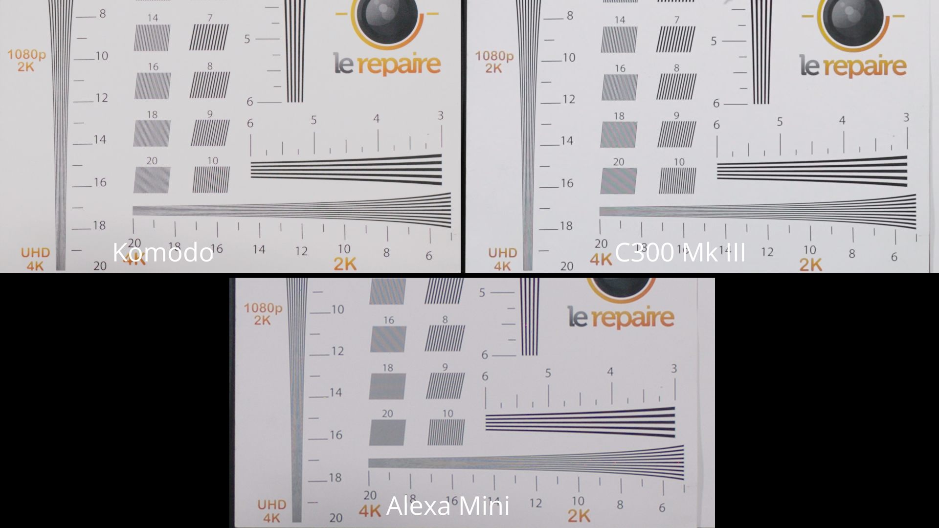

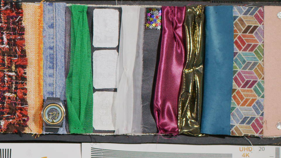

1. Définition
La Komodo bénéficie de son capteur 6K et d’un sur-échantillonnage en 4K, qui lui apporte une très bonne définition.
Elle fait naturellement mieux de ce point de vue que l’Alexa Mini (capteur 3.4K) et la C300 Mark III (capteur 4K).
On note un moiré assez discret et peu coloré.

Avec vue 1:1 dans une timeline FullHD
Le ProRes entraîne une très légère (logique) perte de netteté en comparaison du RAW.
Entre le RAW HQ (2:1) et le RAW LQ (8:1), on note également une légère perte, mais qui est presque imperceptible :

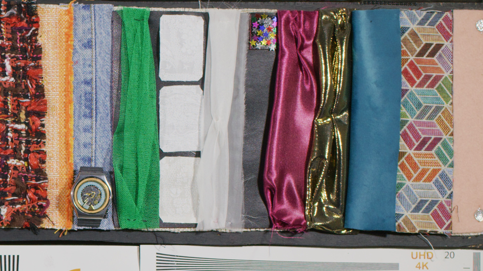

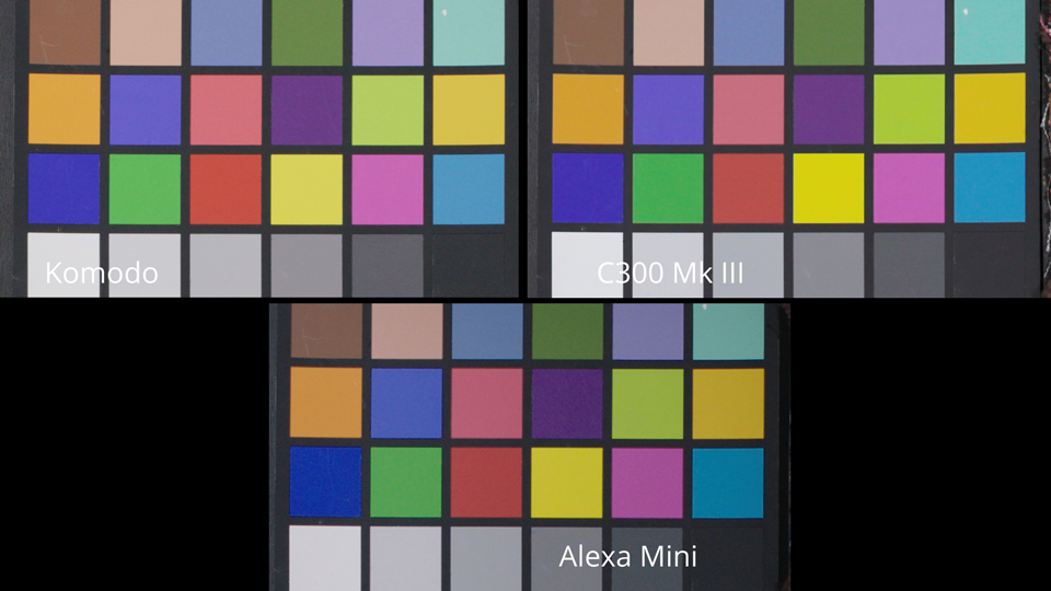

2. Science couleur
On peut se rendre compte que la Komodo présente globalement, comme les 2 autres caméras, une restitution des couleurs très fidèles, avec des résultats très proches.
On note de légères différences de densité et de teintes selon les couleurs sur la ColorChecker :
Voir Paramètres écran “plein feu” ci-dessus
Voici également un aperçu (le point est fait sur la scène de test à l’arrière plan) des tons chairs entre l’Alexa et la Komodo (notre modèle Carole était en grève pour la C300 Mk III) :
On note un rendu des tons chair plus doux du côté de Arri, également plus proches de la couleur naturelle des peaux, la Komodo proposant une teinte un peu plus jaune.![]()
Bien entendu, il s’agit ici de la science couleur “brute” du fabricant, issue de la Lut de conversion officielle REC709. En pratique, les travaux réalisés avec ce type de caméra sont la plupart du temps étalonnés, le rendu final pouvant fortement s’éloigner de la science couleur standard.
A noter également, la gestion des hautes lumières sur la partie la plus éclairée du front de Carole, qui semble moins fine du côté de RED, avec une compression plus forte.

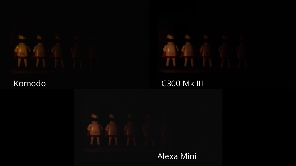

3. Sensibilité

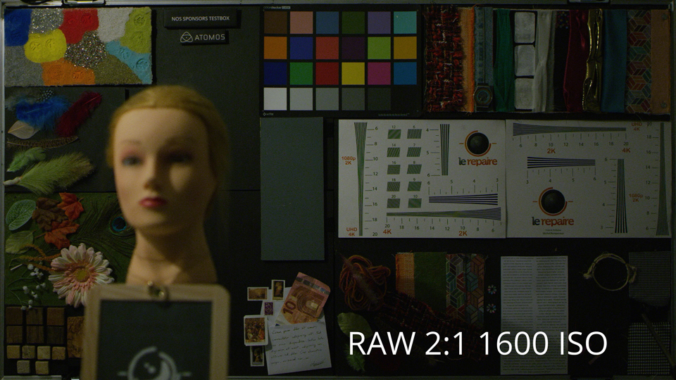

Sur notre test “Low Light”, la Komodo s’en tire plutôt bien à ISO 800 et 1600, notamment face à l’Alexa Mini, la C300 Mark III étant globalement meilleure en basses lumières.
Le niveau de détail restitué par la Komodo est notamment remarquable, permis par la résolution 6K :
Paramètres d'exposition écran “Low Light” :
Red Komodo : F 1.4 ISO 800 1/50
Arri Alexa Mini : F 1.4 ISO 800 1/50
Canon C300 mk III : F 1.4 ISO 800 1/50
Les prises en iso plus élevés sont compensés au shutter puis au filtre ND.

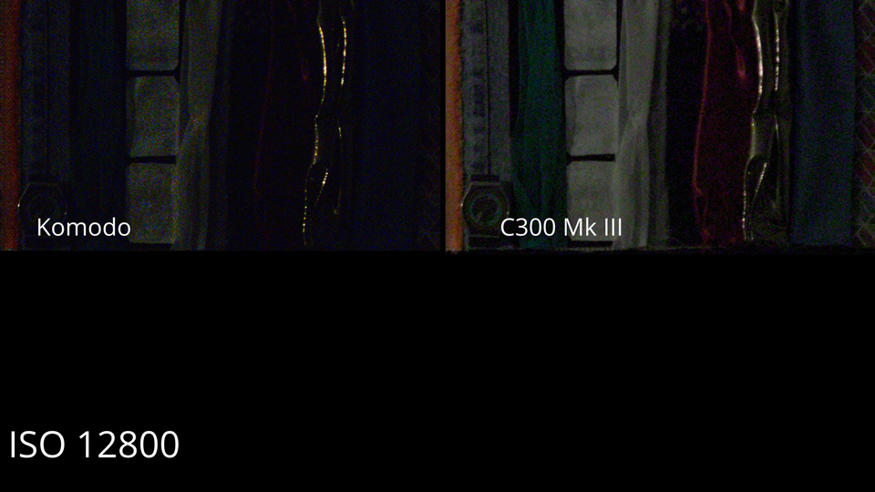

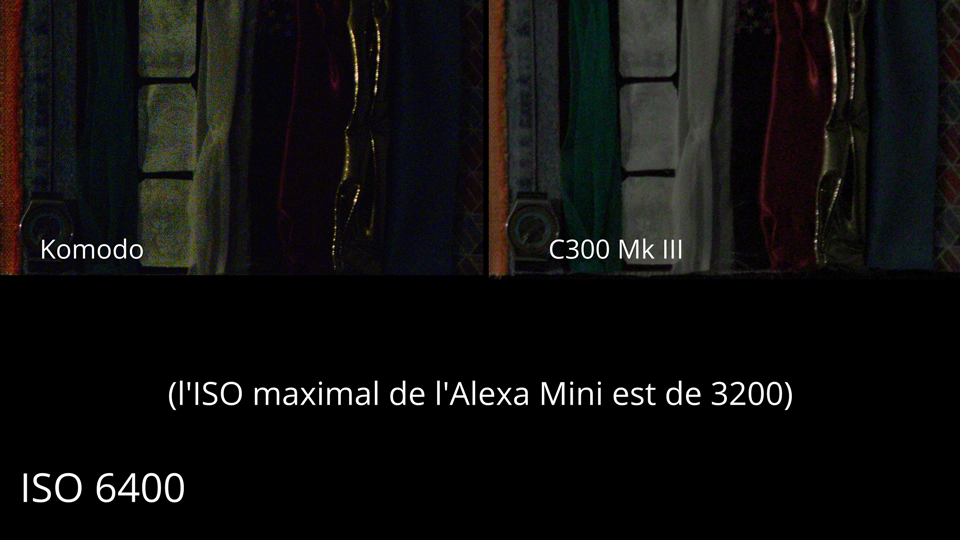

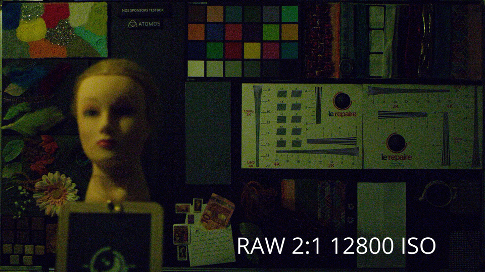

On constate par contre une montée de bruit assez forte au-dessus de 1600 ISO, et une image qui commence à être difficilement exploitable :
On observe des dérives colorimétriques et d’exposition de plus en plus importantes à partir de 3 200 ISO, que ce soit en RAW ou en ProRes.

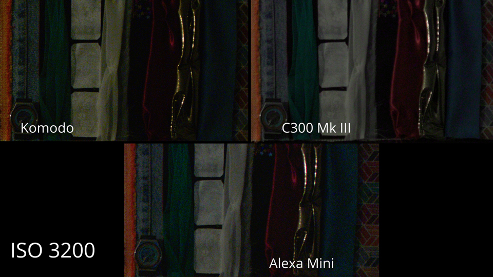

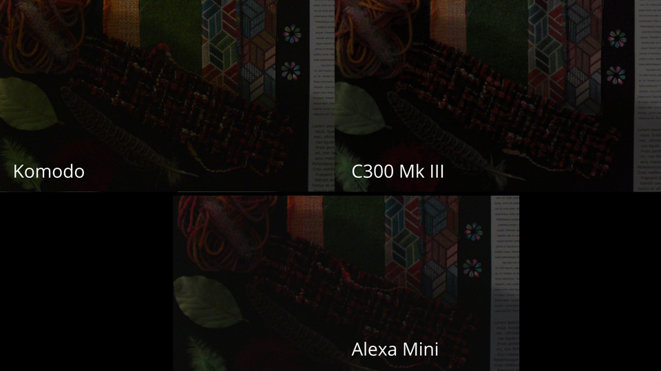

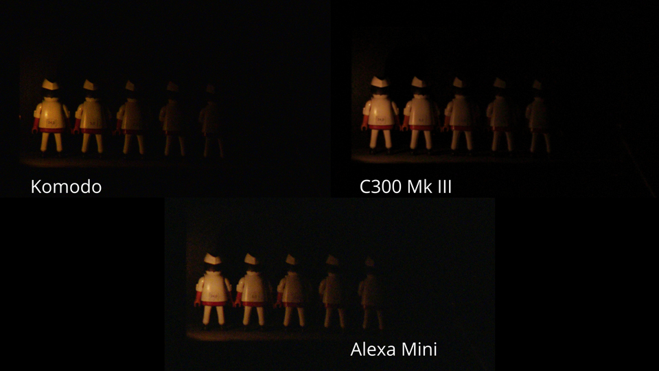

Sur l’écran Ultra Low Light, à pleine ouverture et ISO natif (iso 800), la Komodo propose une image assez proche de celle de l’Alexa mini, la C300 Mark III proposant un niveau de détail un peu plus élevé et un bruit très légèrement inférieur :
A notre exposition “cible” (90% sur le point le plus éclairé de la scène), à ISO 2000 pour la Komodo et la C300 Mark III, l’écart se creuse légèrement, même si la Komodo propose encore une image exploitable.![]()
A noter que pour obtenir la même exposition, nous avons dû monter à ISO 3200 pour l’Alexa Mini, avec en conséquence un niveau de bruit plus élevé.
A l’ISO maximum de la Komodo (12800), l’image de la Canon est cette fois-ci nettement meilleure, la Komodo présentant une forte dérive colorimétrique, et une dynamique réduite.

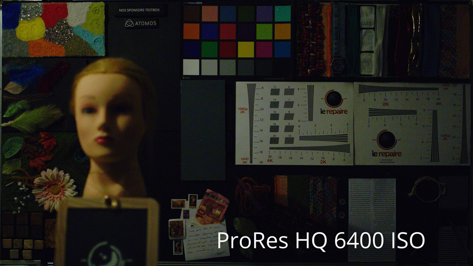

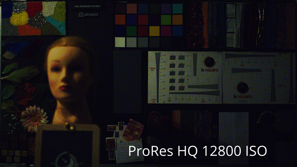

RAW vs ProRes
A sensibilité égale, le RAW 6K HQ (2:1) de la Komodo ramené en 4K (dans DaVinci Resolve) présente moins de bruit que le ProRes 4K.
Cela rend ainsi très intéressant l’utilisation de ce format, d’autant que l’opération de denoising semble permettre de récupérer beaucoup plus d’information en RAW qu’en ProRes (voir dynamique).
Le 8:1 est un peu plus bruité que le Prores lorsqu'il est ramené en 8:1 mais présente beaucoup plus d'informations.
RED annonce un débit de 110MB/s pour le RAW LQ (8:1), qui est donc très proche de celui du ProRes 422 HQ en 4K, qu’on a mesuré à 100MB/s environ sur nos prises.

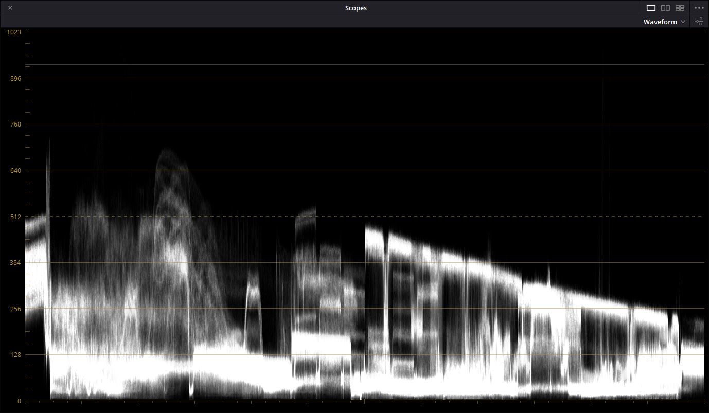

Scène Low Light f/1.4 ISO1600

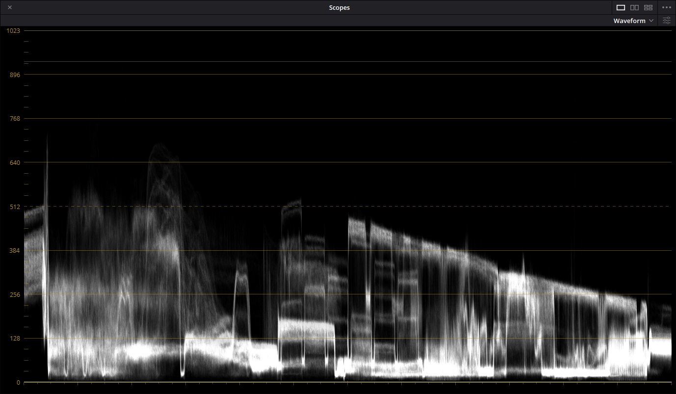

Waveform ProRes 4K :
Waveform RAW 6K HQ (2:1) => 4K :
Waveform RAW 6K LQ (8:1) => 4K :![]()

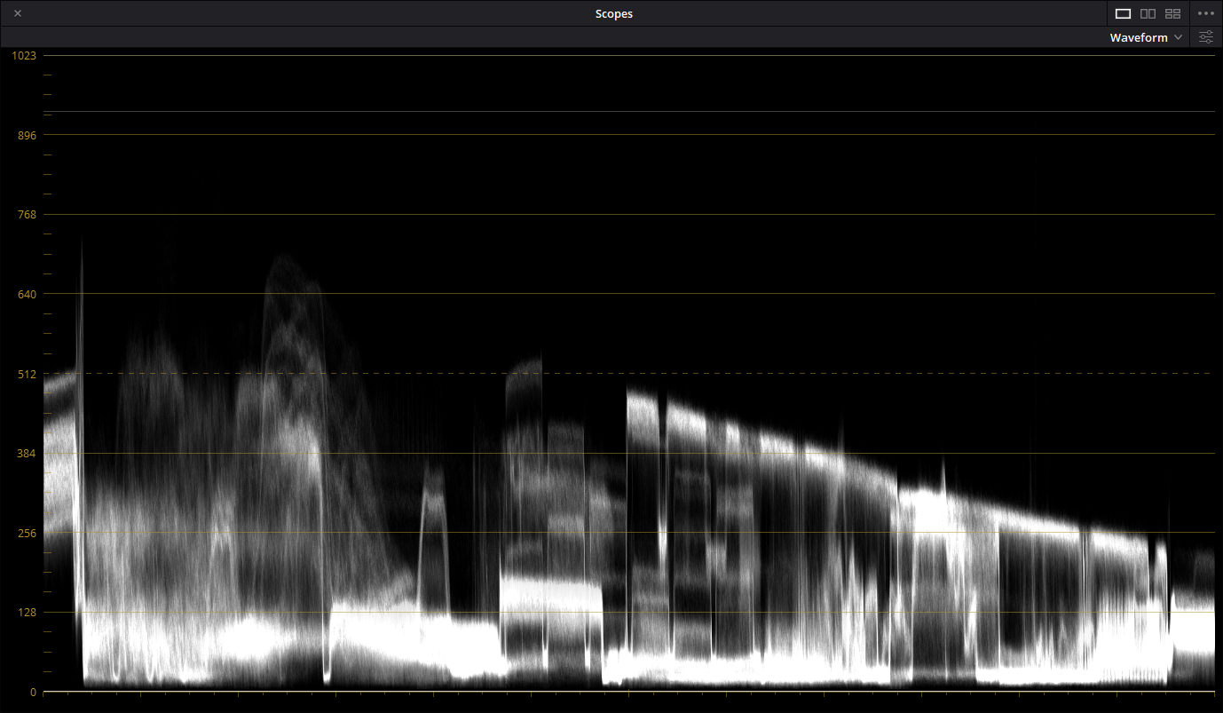

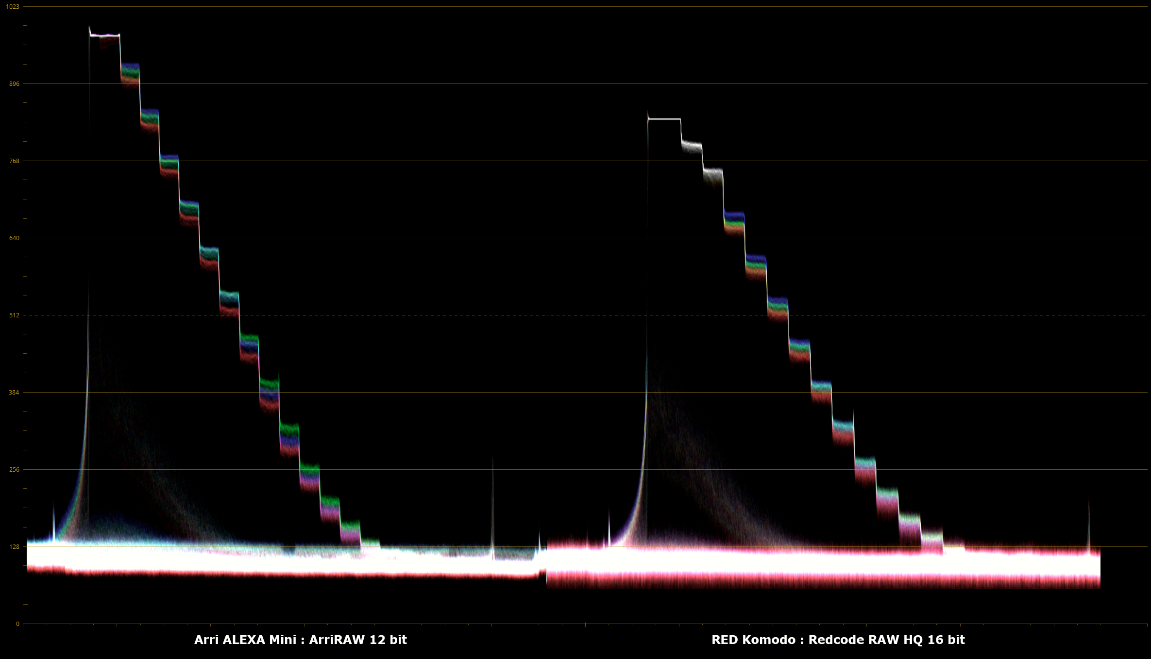

Dynamique
On compte, en Log 10bit, en ProRes, 14 diaphs de dynamique pour la RED Komodo, ce qui est un résultat évidemment excellent.
On en compte un peu plus chez l’Alexa Mini en ProRes LogC 10bit, disons 14+ sans problème, notamment après un passage au denoiser, qui permet de dégager les basses lumières chez Arri, alors que Neat Video ne trouve rien à nettoyer sur les images de la RED (qui nous fait penser qu’un circuit de denoising est activé par défaut en ProRes dans la caméra).
Le Log de Arri est moins bruité, monte plus haut, jusqu’aux très hautes lumières, et sa courbe est bien plus linéaire, apportant une plus grande latitude.
On note en effet chez la RED Komodo que les paliers des hautes lumières sont tassés. Cette compression lui permet de faire “entrer” les hautes lumières dans le signal, de gagner un petit diaph de dynamique, mais en compressant le signal sur une partie réduite de la courbe.
En RAW, on constate que le signal est beaucoup plus propre chez Arri.
A noter : avec le denoiser (Neat Video) on arrive à récupérer de l’information en RAW sur la Komodo, beaucoup plus qu’en ProRes.
La comparaison avec la C300 Mark III est intéressante, car les deux caméras sont très proches.
En ProRes vs XF-AVC, on note un léger mieux du côté de la RED, avec une dynamique de 13+ pour la Canon :
La dynamique de la Canon est répartie de façon plus linéaire, monte un tout petit peu plus haut. Son signal est plus clean, avant et plus encore après denoising.
En RAW, le Cinema RAW Light de la Canon est plus propre à la sortie de la caméra, avec un seuil de bruit plus important du côté de la Komodo mais le R3D RAW profite plus du denoising, avec un résultat comparable à l’arrivée.
Lorsqu'on denoise, on aperçoit le 15ème diaph, voir même la tête du 16ème diaph.![]()
Notre verdict :
- Alexa Mini : 14+ (qui peut monter à 15 en RAW après denoising)
- RED Komodo : 14 (qui peut monter à 14+ en RAW après denoising)
- C300 Mark III : 13+ (qui peut monter à 14+ en RAW après denoising)
