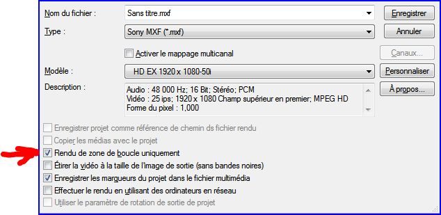

    Relis bien:
    D'abord
    ... je ferais un rendu unique des 4 pistes concernées.
    Exemple:
    - Je décale mes pistes à rendre vers la droite (bleu + jaune + rouge + magenta).
    - je sélectionne cet ensemble en tirant, au dessus (ce qui installe une ligne entre les triangles jaunes): une région. Très facile avec la ligne bleue du magnétisme de Vegas.
    - Rendre en tant que / ne pas oublier de cocher Rendu de zone de boucle uniquement
    - Une fois le rendu effectué installer cette nouvelle vidéo (une seule piste) à l'endroit de son choix.
    - L'étirement est alors unique.

  5. Druss2k4
    okay, merci je vais essayer, je ne connaissais pas "rendre en tant que".
  6. Agdimage
    6 930
    142
    4 913
    +17 / 100 / -2
    C'est plus prudent pour produire une vidéo. :D
    Sinon c'est dans le premier onglet Fichiers
