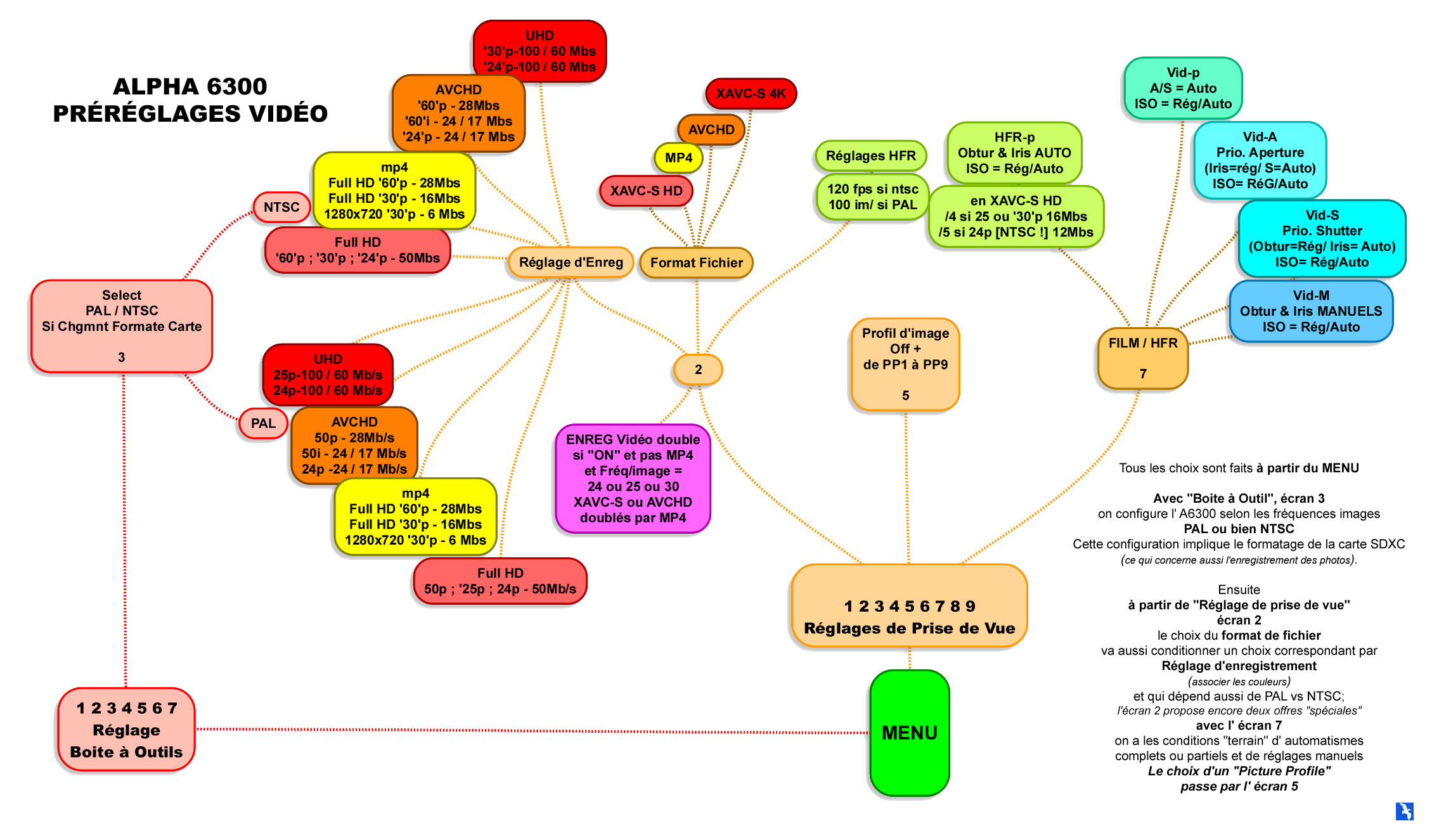

    Juste un synopsis pour, au départ, mettre en œuvre les fonctions vidéo de cet A6300, la notice initiale du pack est laconique, celle téléchargée est complète mais, j'ai personnellement trouvé assez difficile de m'y retrouver…
    nb : le menu offre 6 "pages" ( 2 sont utilisées pour la vidéo), chaque page peut comporter plusieus écrans (numérotés) .
    Les deux "offres spéciales" sont HFR (High Frame Rate —> ralenti = uniquement en XAVC-S HD) et double enregistrement (uniquement XAVC-S et AVCHD mais pas en 50 ou '60'im/s).
    Les fréquences NTSC sont, on le sait, voisines de 24 / 30 ou 60 … Je me demande si "NTSC" n'implique pas ausssi quelque différence en colorimétrie p. ex. [le rematriçage RVB —>YUV pourrait avoir des coefficients (légérement) différents ???).
