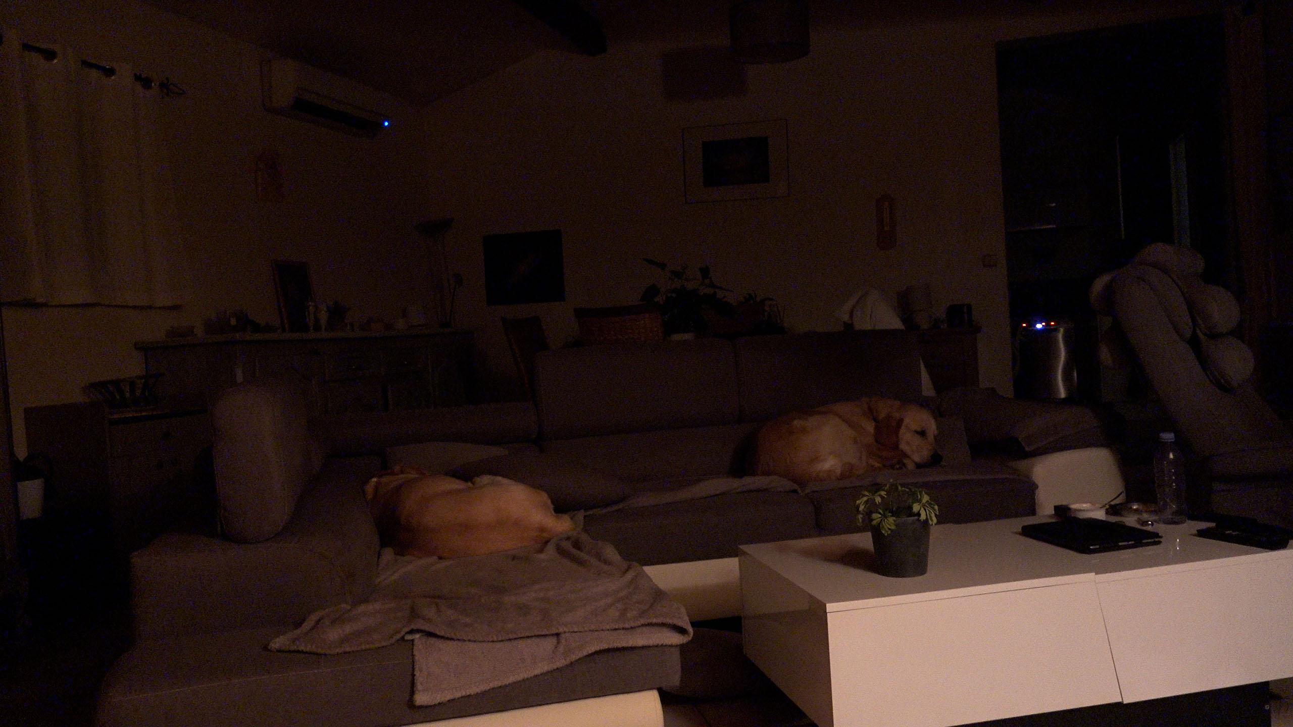

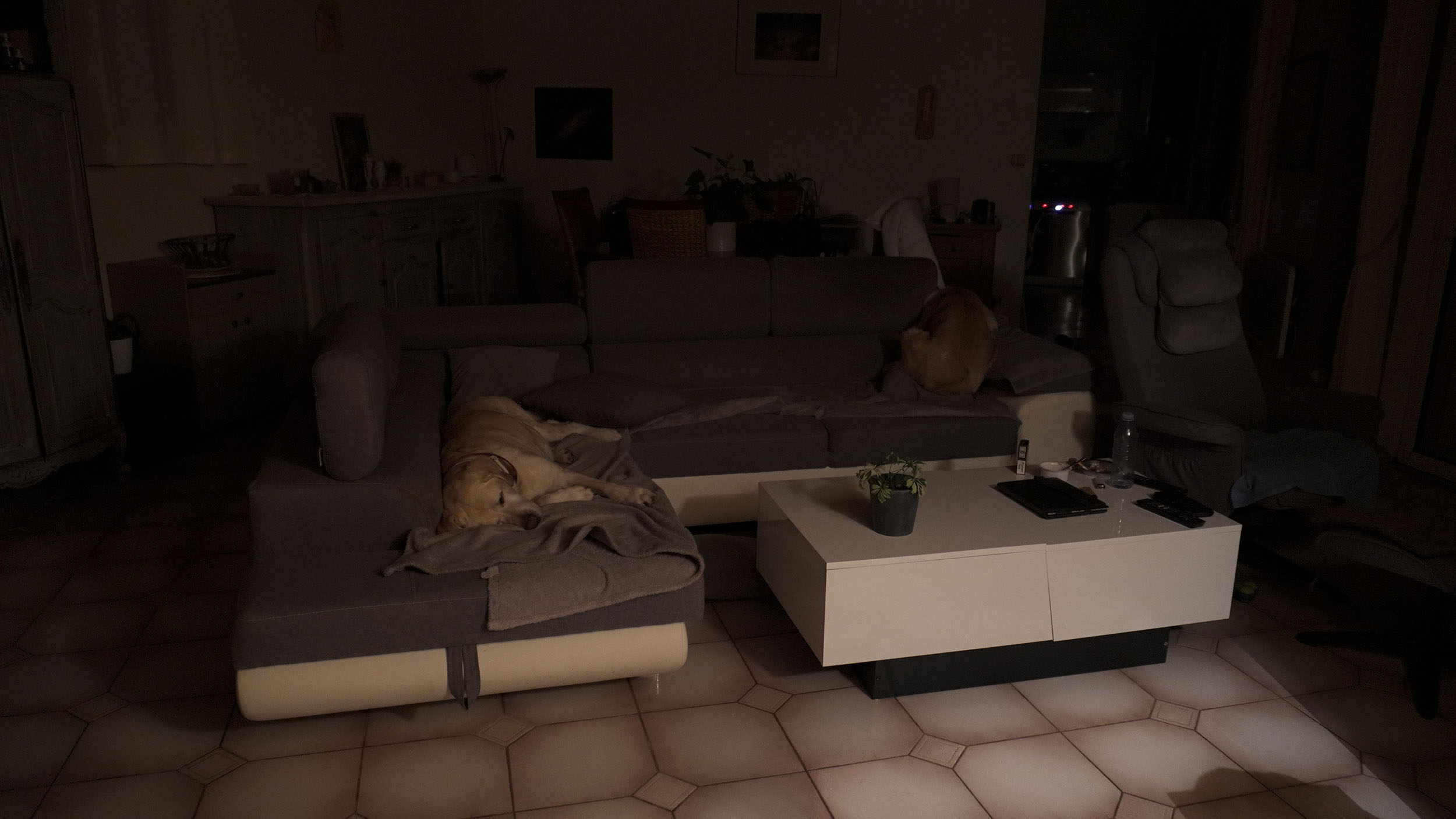

    Condition lumière difficile :
    A:
    B:
    Pour les 2 appareils 25p 1/25 shutter ouverture maxi
    A6700 3200 Iso et ouverture 3.5 PP5 4:2:2 10 bits
    AX100 21 db et ouverture 2.8
    Vous trouverez facilement qui a shooté quoi
    Pas besoin de vidéo pour voir le bruit vidéo de l'AX100
    Le progrès a tout de même du bon et peut aussi se faire apprécier :laugh:
  14. nestaphe
    13 225
    270
    2 143
    +218 / 1 619 / -6
    J'ai trouvé ! La position des deux chiens s'est inversée. :-)
