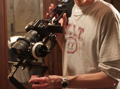

    La réponse est simple : le 20mm F1.7 est le plus lumineux/piqué dans sa gamme de prix +/- 350 €
    mais son zoom lent et bruyant le disqualifie pour du reactif, cad reportage et film de vacances.
    en manuel ce n'est guere meilleur : sa petite taille empêche de lui coller un follow focus, indispensable pour tourner une fiction dans de bonnes conditions.
    Pour ce dernier usage, la fiction, il faut de toute façon un objectif avec une butée et non une mise au point infinie comme c'est le cas sur le 14-140mm ou le 20mm.
    Et ces objectifs se trouvent dans le vintage avec monture FD, MC, M42, C-mount + bague adaptatrice µ4/3.
    Pour de la fiction, trouver un 20mm F1.4 est plus simple chez samyang par exemple avec le Samyang 24mm F/1.4
    EN fiction, pour les plans rapprochés, je tourne avec le Tokina 16-28mm F2.8 monture Canon EF + bague + GH3.
    Ce serait à refaire, je prendrais le 28-75mm F 2.8 Tamron en complément
