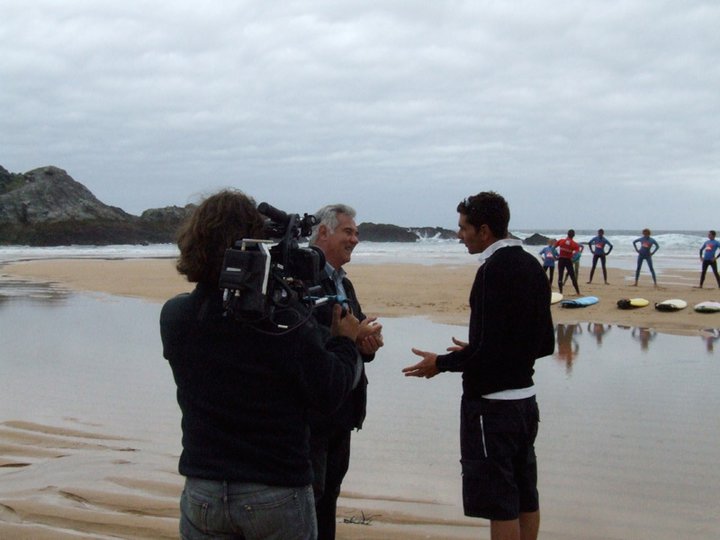

    Salut Highlevel,
    Je suis tombé sur des photos de plateaux interviews de Thalassa sur leur page facebook. Ils ont bien des canon 5D et 7D avec système d'épaulière/follow focus redrock.

    tu as un exemple?
  12. sebdicam
    750
    23
  13. highlevel
    1 520
    376
    ahhhh oui mais moi je pensais plateau, plateau quoi. le prime quoi. d'ou mon interrogation.
    ok pour ces cadrages.
    de toute façon si tu regardes bien, les cadres sont assez fixes, souvent sur le visage des interlocuteurs. donc pas de raison qu'il y ait du rolling shutter. en plus les cadreurs doivent êtres expérimentés et conscient de ce souci donc le cadrage est intelligent.
  14. xariv
    57
    Je viens de regarder les photos, et apparemment ils ont de "vrais" viseurs (pas la loupe derrière l'écran lcd).
    Quelqu'un a des infos sur ce point? Ce sont des viseurs de beta adaptés? Je sais que redrock doit sortir un viseur depuis la sortie hdmi mais comme il n'est pas encore sortie...
