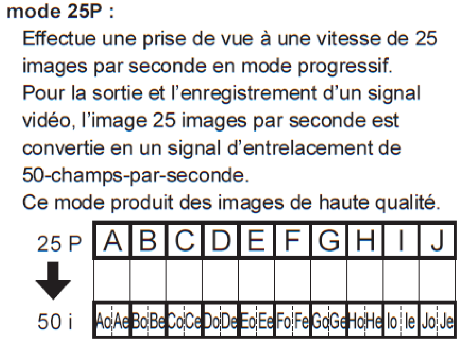

  14. progressif
    progressif Guest
    Oui, 50i c'est le format d'enregistrement. Et apparemment ici le mode de capture est le 25p.
    Pour ma part j'ai eu la surprise inverse avec Pana (AF101) : je pensais capter et enregistrer en 25p alors que c'était du 25psf !!
    Notice :
    #14 progressif, 1 Octobre 2019
    • J'aime J'aime x 2
  15. caraibe
    24 665
    +629 / 2 002 / -89
    o pour trame impair (odd number en anglais) et e pour les trames pair (even number) ..Je suppose Marc !
    Trame prise sur la même image !! bien illustré par ton tableau :good:
    contrairement à ce que j'appelle (même si ça plait pas à Jean Luc :laugh:)le "vrai" entrelacé ou les trames impairs et ne sont pas prise sur la même image que les trames pairs mais sur une image 1/50s plus tard
