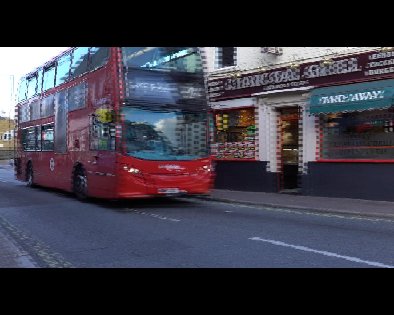

    Pourtant, sous VLC, je vois ça :

    Je ne sais pas d'où viennent ces trames, mais c'est très étrange comme visu en regard de ce que j'ai téléchargé. Comme s'il y avait un traitement (accélération entrelacée, pulldown) ou que l'écran sur lequel il était visionné était mal réglé (30Hz entrelacé ?)

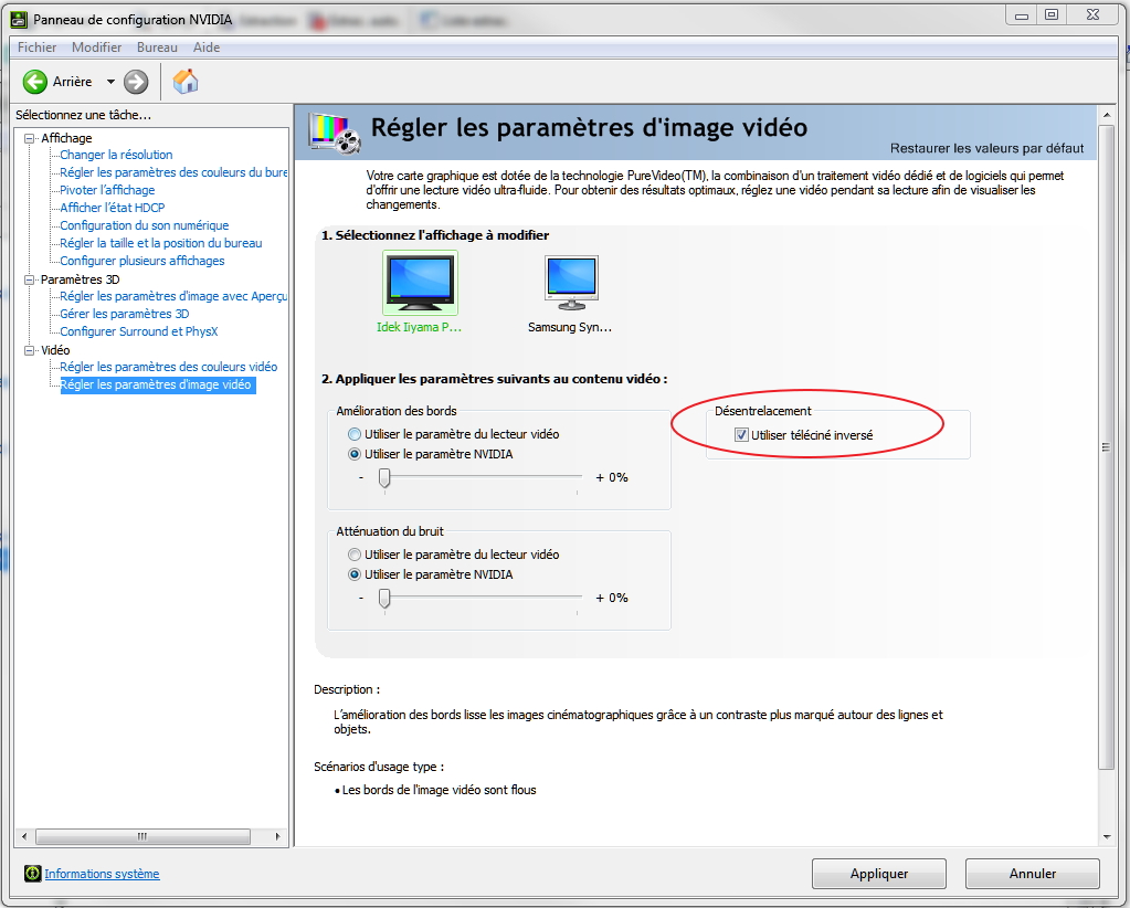

    Est ce un clip original, sorti de l'AS7 II, ou après un traitement par un programme quelconque ?
    Edit :
    Je corrige, ce clip est bien en entrelacé, mais sur ma configuration le désentrelacement se fait automatiquement dans le driver de la carte Nvidia (coché par défaut), donc même en le désactivant dans VLC ou MPCHC, il était quand même actif.
    Effectivement en arrêt sur image on voit bien les trames.
    Donc peut être le même problème chez le chef monteur.
