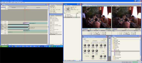

  8. alexdemo
    177
    La preuve par l'image, excellent.

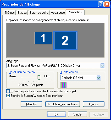

    il ne faut effectivement pas que votre fenètre ppro soit maximisée sinon elle reste cantonnée à l'ecran principal.
    Il faut dimentionner la fenetre de ppro manuellement en la tirant sur le deuxième moniteur
    N'oubliez pas de cocher "etendre le bureau de windows" dans la gestion des ecrans
    Perso j'ai règlé mes 2 moniteurs sur la meme resolution
    En suite (j'ai vérifié hier soir) on peut placer toutes les fenêtres et outils comme on veut (voir étendre la timeline sur les 2 moniteurs).
