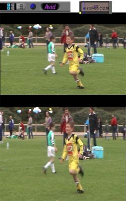

    Pour en revenir au sujet initial, voici un ptit tuto pour ceux qui auront la " joie" de monter en 16/9 sur Xpress DV
    - Pour la digit, aucun settings particulier, l'acquisition se fait comme en 4/3
    - Lorsque vous allez monter, mettez vos écrans du composer en 16/9 (vous aurez alors deux écrans 16/9 et non 4/3 avec deux bandes noires), pour cela click droit sur un des deux écrans et activez "16:9 Video"
    - maintenant pour sortir du 16/9 sur votre camescope avec deux bandes noires ( image du haut ), activez le bouton bleu des effets non temps réel ou " toggle real time effects" :
    Il y aura des calculs à faire ( clip> expert render In/Out ) si vous appliquez un fade entre deux plans ou si vous mettez un filtre ou un volet sur le plan
    Important! Pour les ralentis ou accélérés, calculez les en VTR style sinon ils ne sortiront pas en 16/9 sur votre camescope mais déformés comme sur l'image du bas ( pour avoir les ralentis en VTR style par défaut : settings > render > motion effects render using > VTR style)
