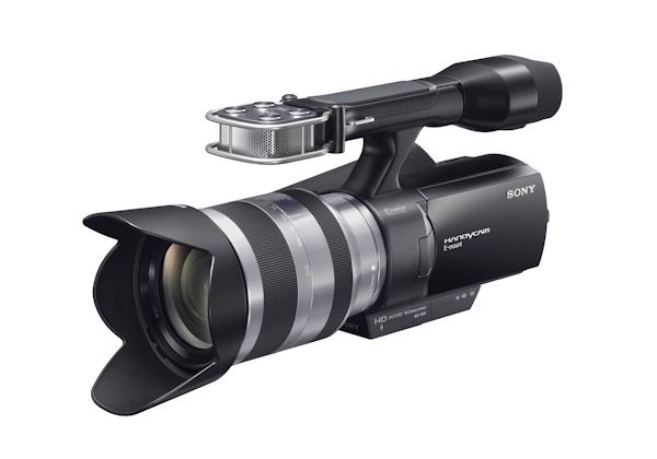

    Après l'avalanche desDSLR qui font de la HD, voici maintenant arriver les photocamescopessans miroir qui se mettent à faire de la HD sérieusement. Premierscontacts avec le NEX5 de Sony à objectifs interchangeables quiservira probablement de base au futur caméscope Sony NEX-VG10.
    Le SONY NEX5 (non reflex) en attendant le camescope SONY VG10

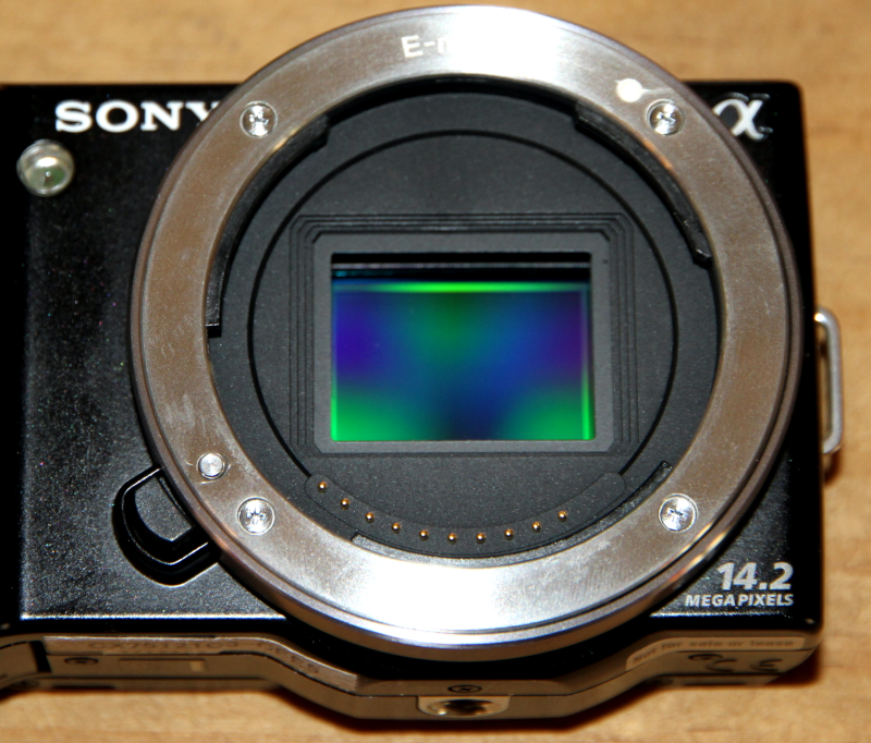

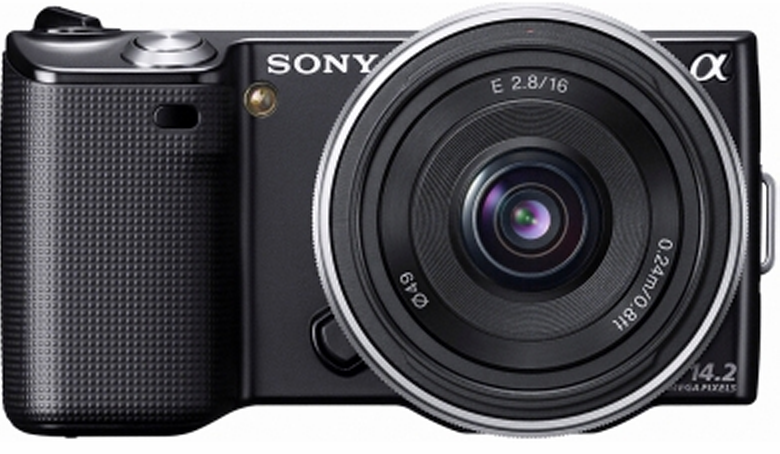

    Voici donc la nouvelle génération d'appareil photo sans miroir qui fait de la vidéo HD en 1080, avec un capteur demi-format (APS C):
    Le mono capteur sans miroir du NEX5
    caratéristiques du NEX5:
    • Capteur CMOS HD Exmor™ APS C (23,4 x 15,6 mm) de 14,2 MPixels, écran LCD 7,5 cm(921 000 pixels).
    • objectifs interchangeable de type E, différents de la gamme A (Apha), adaptateur disponible.
    • Largeur (mm) 110,8 x Hauteur (mm) 58,8 x Profondeur (mm) 38,2 pour un poids de 230 gr.

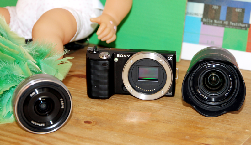

    Le Nex5 avec deux optiques: un 18-55mm et un 16mm / objectifs de type E

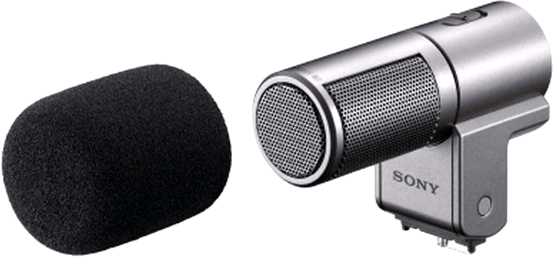

    Point noir du NEX5: pas d'entrée micro sur la bête, il faudra acheter le module micro spécifique Sony qui s'installe sur le dessus de la machine:
    Micro optionnel SST1 (125 €)

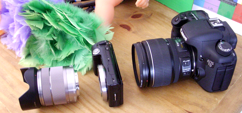

    Au niveau taille et poids, on est étonnamment dans le très léger, sauf quand le zoom est connecté:
    Comparaison des taille de caméra: Canon 7D contre Nex5 et optique: la taille slim et poids plume !

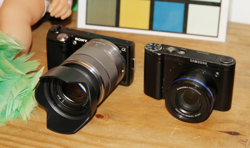

    Comparaison des tailles entre mon Samsung NV7 et le NEX5: un gabarit identique

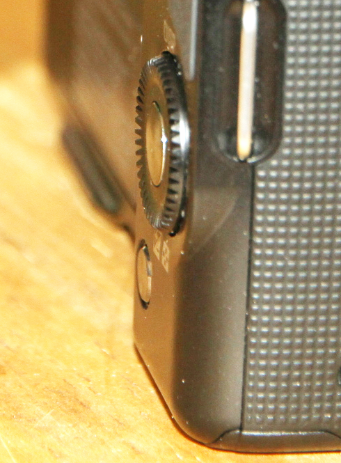

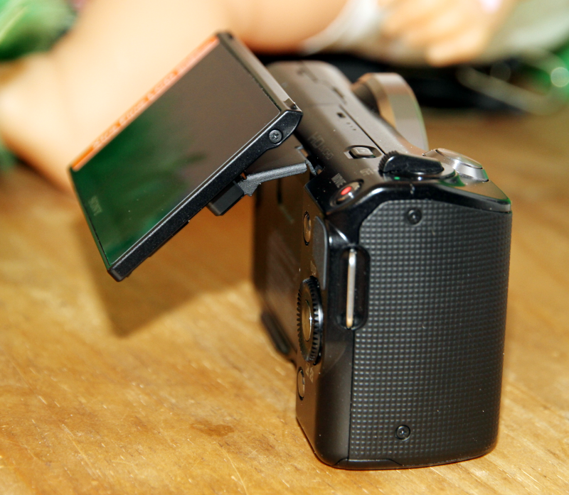

    Du coup, c'est impossible de songer filmer en vidéo sans pied ou sans crosse d'épaule/support, c'est encore moins ergonomique qu'un DSLR Canon ! De plus, l'accès aux fonctions est très désagréable via le jog (la molette qui permet d'entrer dans les menus et d'accéder à toutes les fonctions) sur le coté, quand on est dans le rush...
    Coté positif, l'écran LCD de bonne qualité est inclinable, mais je trouve le mouvement limité, surtout quand on va lever le bras pour filmer au dessus de la foule...
    Écran LCD orientable

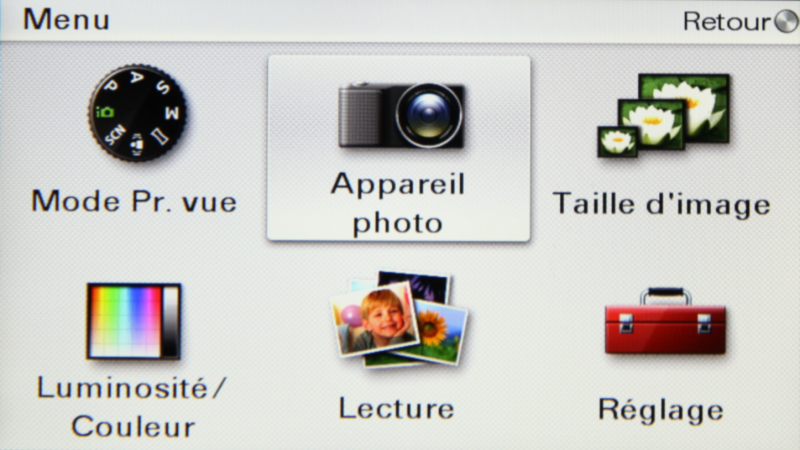

    Voyons maintenant les menus.
    Menu de la caméra

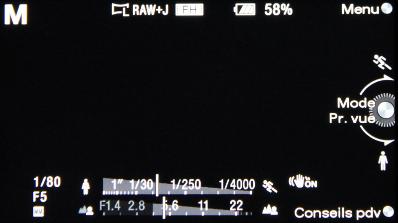

    L'écran principal du NEX ressemble un peu à un tableau de bord d'airbus, et tout est piloté par une seule molette/jog sur le coté de l'appareil:
    Fonctions principales: Exposition et ouverture de diaph via le jog sur le coté droit de l'appareil: un seul bouton pour tout faire, faut s'habituer !
    Quand on est pressé de changer son diaph ou sa vitesse, je dois dire que rien que le fait de jouer avec en même temps la molette et le clic au centre, ça rend nerveux (pour ceux qui ont des doigts boudinés, faut laisser en auto).

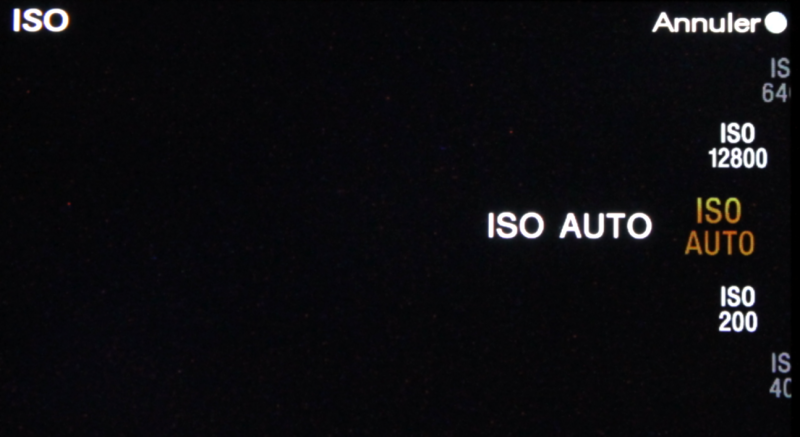

    Sensibilité (Gain)

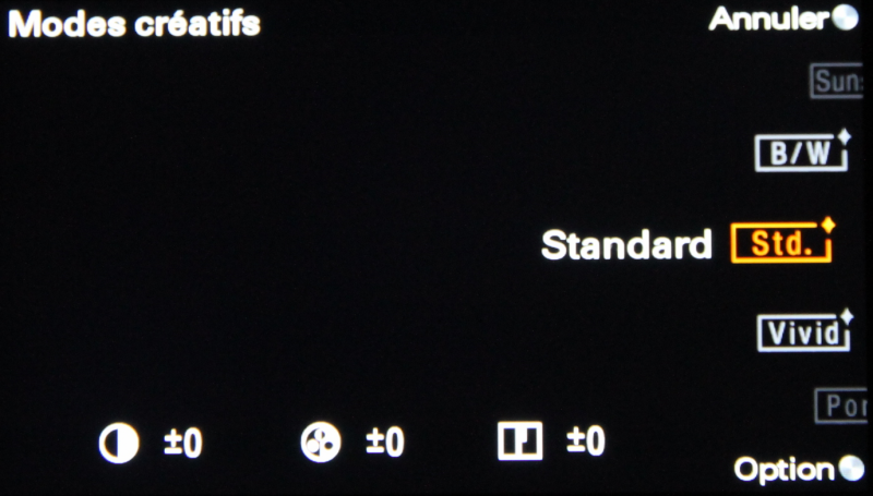

    Le choix dans les courbes de rendu / matrix est assez limité, et il faudra attendre le modèle vidéo pour voir ce qui changera dans les menus, qui seront probablement plus orientés « vidéo »:
    Courbes de rendu / matrix

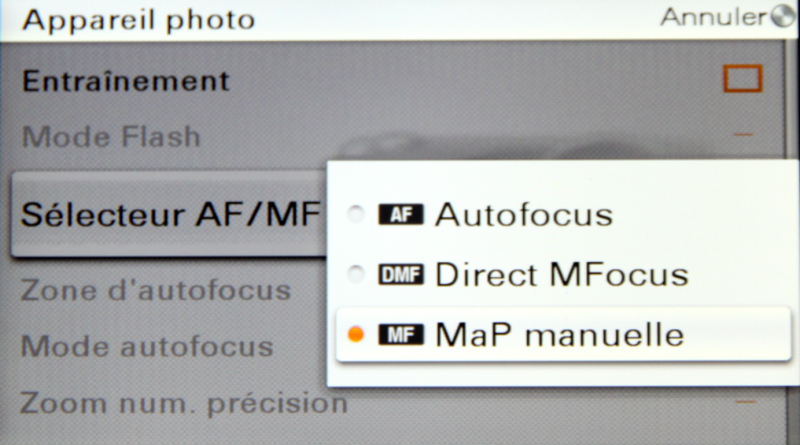

    Sélection de la mise au point manuelle via la bague électronique (peu précise) sur l'objectif

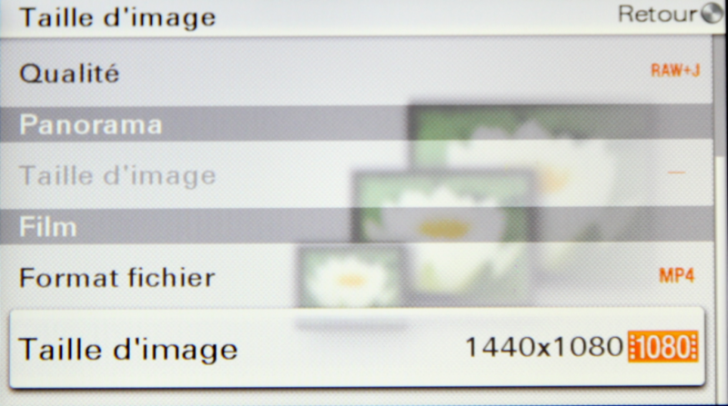

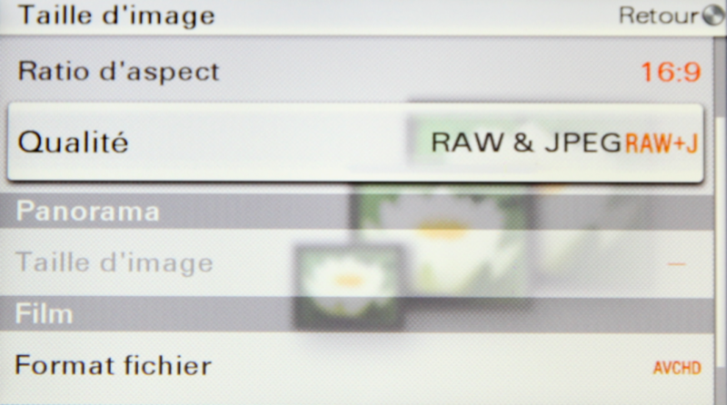

    Qualité des images fixes et ratio 16:9 ou 3:2: RAW et/ou Jpeg

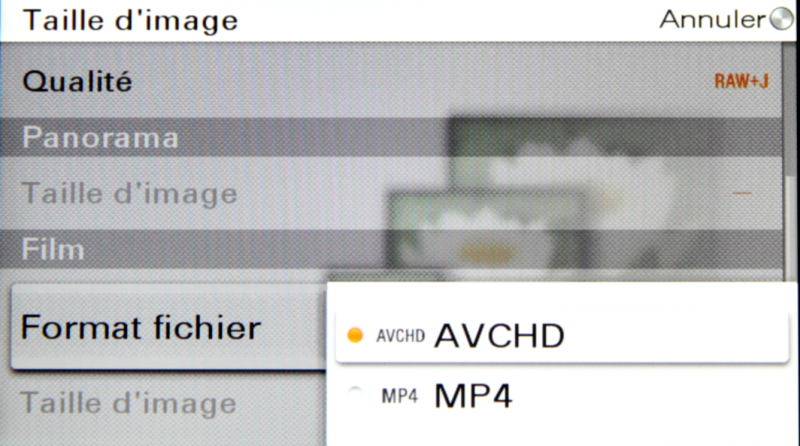

    Enfin, choix du format d'enregistrement des fichiers vidéo, en 1920x1080 (AVCHD) ou 1440x1080 (MP4):
    Format d'enregistrement: Mp4 ou AVCHD
    Format AVCHD 1920x1080: détail du fichier obtenu

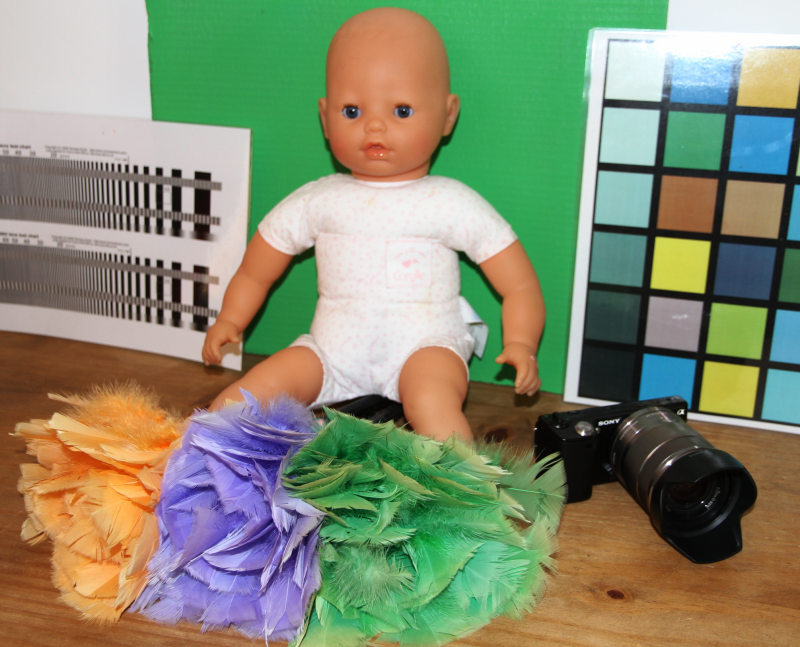

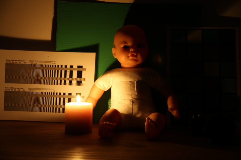

    Dans l'article suivant, je vais tester le NEX5 en le comparant à mon Canon 7D et parfois à mon petit Samsung NV7.
    Samsung NV7
    Canon 7D
    Sony NEX5

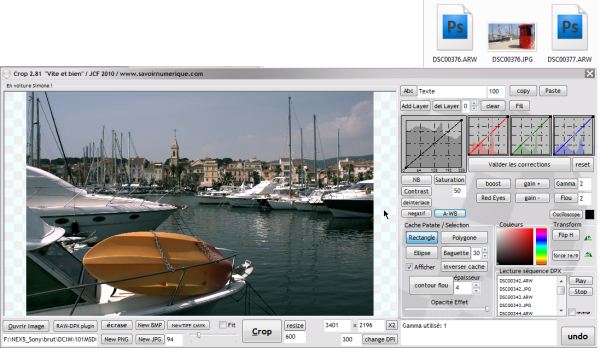

    En ce qui concerner l'exploitation des images fixes, j'ai du mettre à jour caméra RAW en version 6.2 avec mon Photoshop CS4 pour relire les fichier RAW ARW du NEX5:
    http://www.adobe.com/support/downloads/detail.jsp?ftpID=4807
    Essais NEX5 / Canon 7D et Samsung NV7 en intérieur
    Par contre mon petit logiciel « Crop vite et bien  » a chargé directement les fichier ARW sans problème:
    "Crop " lit les RAW du NEX5 directement
