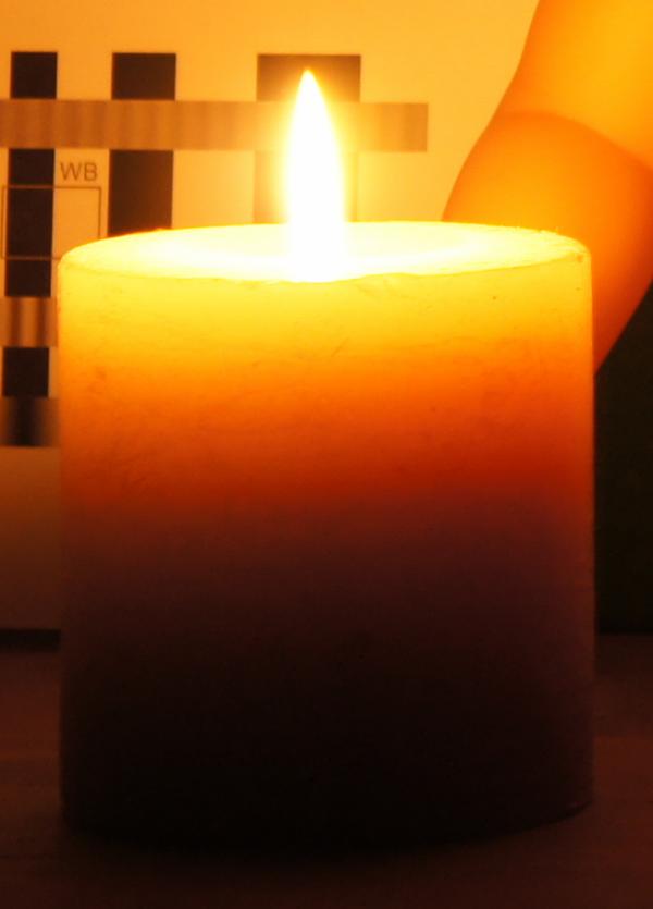

Pour avoir un repère qualitatif, commencons par une image fixe; les photos ont donc été comparées dans leur format JPEG dans la meilleure des qualités proposées, en basse lumière (une bougie).
Photo JPEG CANON 7D
Photo JPEG SONY NEX5

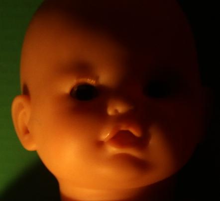

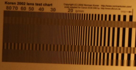

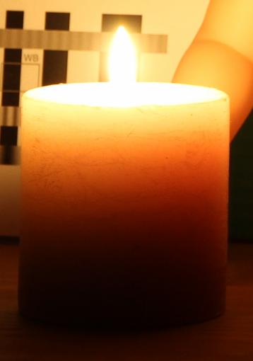

Zoom (Photoshop) sur la bougie
Zoom (Photoshop) sur le visage
Zoom (Photoshop) sur la def
def
Oh Surprise: au niveau photo en basse lumière, je vois très peu de différence entre les deux boitiers sur ce test: sensibilité, bruit et dynamique semblent très proches, y compris le piqué !

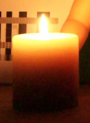

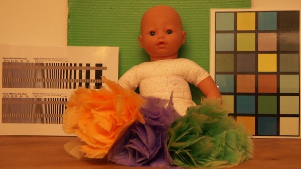

Passons à la vidéo dans les mêmes conditions:

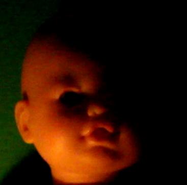

Dans les mêmes conditions d'éclairage, les deux boitiers sont réglés à 400 ISO, et je passe en mode vidéo 1080:
Captures d'images à partir des vidéos: NEX5 en haut / 7D en bas
Grab d'image à partir de la vidéo et zoom (Photoshop) sur la bougie
NEX5
7D
Grab d'image à partir de la vidéo et zoom (Photoshop) sur le visage
Grab d'image à partir de la vidéo et zoom (Photoshop) sur la def
Cliquez ici pour télécharger la vidéo du NEX5
Cliquez ici pour comparer avec une image RAW ARW dans les mêmes conditions
En basculant en mode vidéo, on observe une très grosse perte qualitative, mais le résultat apparait légèrement meilleur sur le NEX5, notamment en terme de bruit et de compression; étonnant...

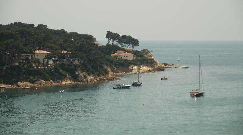

Les photos JPEG
CANON 7D au 85mm
SONY NEX5 au 55mm
CANON 7D au 15mm
NEX5 au 18mm
Canon
Sony (ça vignette en haut à droite!)
zoom (Photoshop) dans l'image (détail)
Zoom (photoshop) dans l'image (détail)

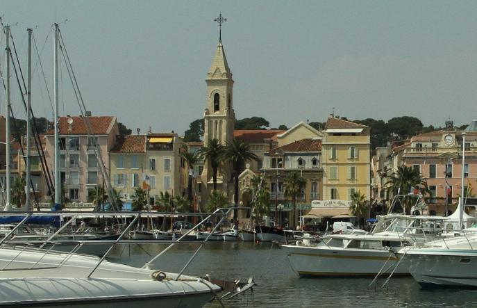

Même verdict de mes yeux: les images en sortie des deux boitiers sont très semblables, avec des différences liées aux focales différentes en large et en serré (le zoom du 7D lors du test est plus large et plus serré que celui du NEX5).
Basculons en vidéo pour comparer.

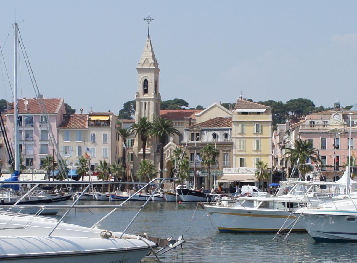

Les vidéos:
Grab de la vidéo: NEX5 en haut, 7D en bas
7D
NEX5
Un résultat encore assez semblable entre les deux machines, un peu plus de saturation sur la courbe standard du NEX5.
En terme de dynamique, les deux boitiers ont réagi à peu près de la même manière avec leur courbe standard, sachant que l'on peut dessiner une courbe personnalisée avec le 7D mais pas avec le NEX5. Pour cette raison, j'ai opté pour la courbe standard en vidéo sur les deux boitiers.
Peu de différences sur ces plans.

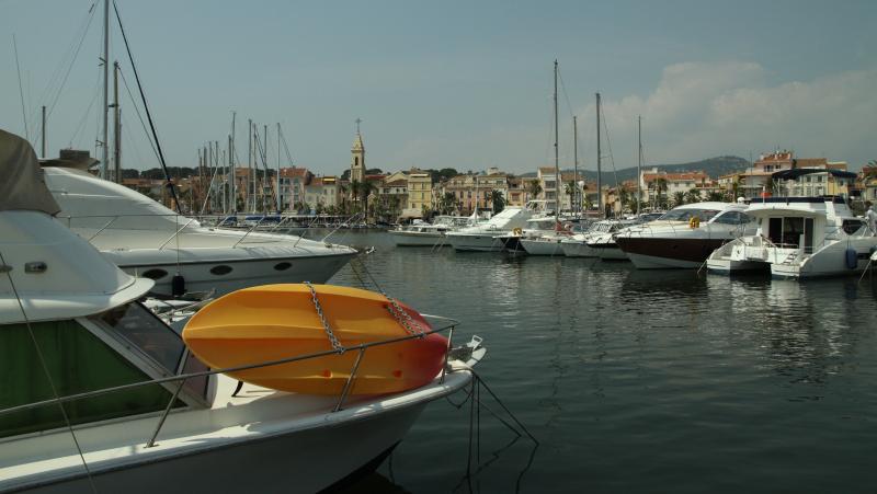

Si j'ai vu des problèmes sur les séquences vidéo ? oui, en ce qui concerne l'aliasing et la compression:
En effet, sur certains plans, de gros effets d'aliasing apparaissaient lorsque le plan était composé d'un nombre important de diagonales; sur d'autres plans ou j'ai panoté de manière "virile", j'ai aussi vu la dégradation à l'oeil nu due à la compression AVCHD (H264), ce que je n'ai pas noté sur les mêmes plans avec le 7D (en H264 aussi mais avec un débit beaucoup plus important).
7D
NEX5
Sur ce plan, beaucoup d'aliasing avec le mouvement avec le NEX; voir la vidéo .
