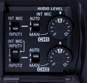

Le son
Contrairement à la Z7, on trouve sur la Z5 un micro interne, mais, et c'est une première, on trouve AUSSI un micro statique externe. Certains se sont plaint de la disparition du micro interne sur la Z7, moi j'étais super contente qu'il y ait un vrai micro : maintenant tout le monde est content.
Autre point positif, comme sur la Z7, le sélecteur micro interne/externe a été déporté physiquement avec les boutons de commande du son, et on peut à présent enregistrer à la fois le son interne et externe chacun sur une des deux pistes.
Je ne me souviens plus comment c'était sur la Z7, mais il y a un truc que j'ai trouvé super cool, c'est justement le contrôle des inputs son. Le canal 1 est sélectionnable entre mic interne et input XLR 1, le canal 2 est à 3 positions : mic interne, input XLR 1 et input XLR 2. On peut donc très directement basculer l'entrée XLR1 sur 1 ou les 2 canaux à la fois. Idéal quand on change entre des sources monophoniques et stéréophoniques sur les entrées XLR. On peut naturellement faire la même chose avec les autres caméscopes mais ça se fait obligatoirement dans les menus, plus précisément tout au fond du sous menu dédié (deux sous niveaux sur la Z1). On risque donc moins de devoir séparer les cannaux audio sur la timeline parcequ'à la captation le cadreur a eu la fleme de rentrer dans le menu pour caler le canal 1 sur CH1.
Comme on pouvait s'y attendre, il n'est pas possible d'enregistrer plus de 2 canaux audio, dommage avec la présence de ce micro interne en plus des deux entrées XLR. Même en mode DVCAM, alors que le caméscope peut recopier un flux entrant avec 4 canaux (par l'entrée i.Link) sur une bande, il lui est impossible de fabriquer lui même 4 canaux à partir de ses sources...

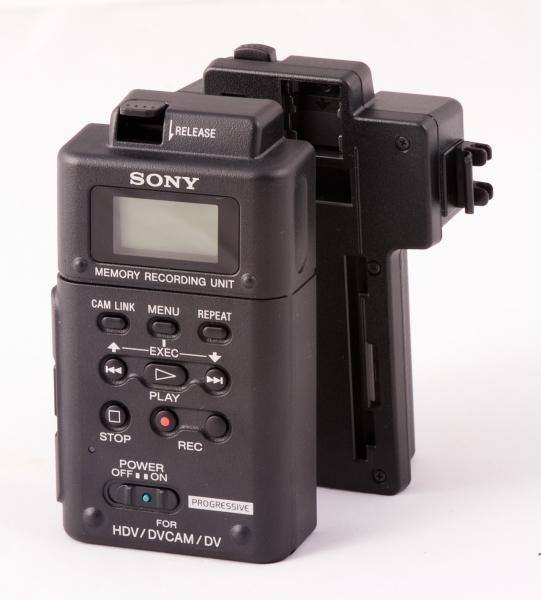

Enregistrement sur bande, et carte mémoire en option
Comme la Z7, l'enregistrement primaire reste la bonne vielle bande DV 1/4" exclusivement au format miniDV. Sur la Z5 on peut également dire que c'est d'ailleurs LE système d'enregistrement puisque c'est le seul proposé en kit. Le connecteur pour le HVR-MRC1K est toutefois présent à l'arrière de l'appareil et moyennant les 700 € supplémentaires qu'il représente on pourra également se laisser aller aux joies du tournage data.
Il faut cependant préciser que bien que cette solution permette le tournage en modes de données, ce n'est pas vraiment le mode préféré de ce caméscope (ou du z7). En effet certaines fonctions ne sont pas utilisables dans ce mode (timelapses et prises de vues au ralenti), de plus même s'il est possible d'enregistrer sur carte sans insérer de cassette, le caméscope refusera de lancer l'enregistrement, il faut manuellement le lancer sur le MRC1K en appuyant sur deux boutons simultanément. Comme si ça ne suffisait pas le voyant indiquant qu'il n'y a pas de cassette clignote inlassablement malgré le fait qu'on soit en train d'enregistrer sur la carte (ce qu'il affiche pourtant correctement, avec l'autonomie restante).
Enfin le flux enregistré sur les cartes correspond à un stockage sur bande. Le débit est fixe, 25 mbps et il est en tous points conforme aux spécifications du format HDV.
Le bon usage de ce module optionnel reste donc cantonné au transfert sur la station de montage, pour une vitesse de capture sans commune mesure avec la très lente capture bande. (de l'ordre des 5 fois plus rapide, parfois plus en fonction des équipements) avec cependant la conservation d'une copie de sécurité sur bande en cas de soucis.
Le module peut également enregistrer un flux SD downconverti au format DV ou DVCAM, pour avoir un enregistrement double HDV sur bande et DVCAM sur carte.
Attention toutefois, on pourrait croire qu'il serait possible de tourner en DV sur la carte et en HDV, de monter le DV en offline et de conformer ensuite sur les rushes HDV. Ce n'est pas vraiment possible, en effet les clips enregistrés sur la carte ne correspondent pas exactement aux prises sur la bande. Le point de départ et d'arrivée sont très différents, et plusieurs utilisateurs ont rapporté que les timecodes étaient décalés de 2 images. C'est très fâcheux, d'une part la bande ne laisse pas nécessairement assez de poignées pour reprendre une prise si elle a été utilisée trop près du début ou de la fin, mais plus grave toute tentative de capture par lots ou de conformation produira un contenu décalé.
