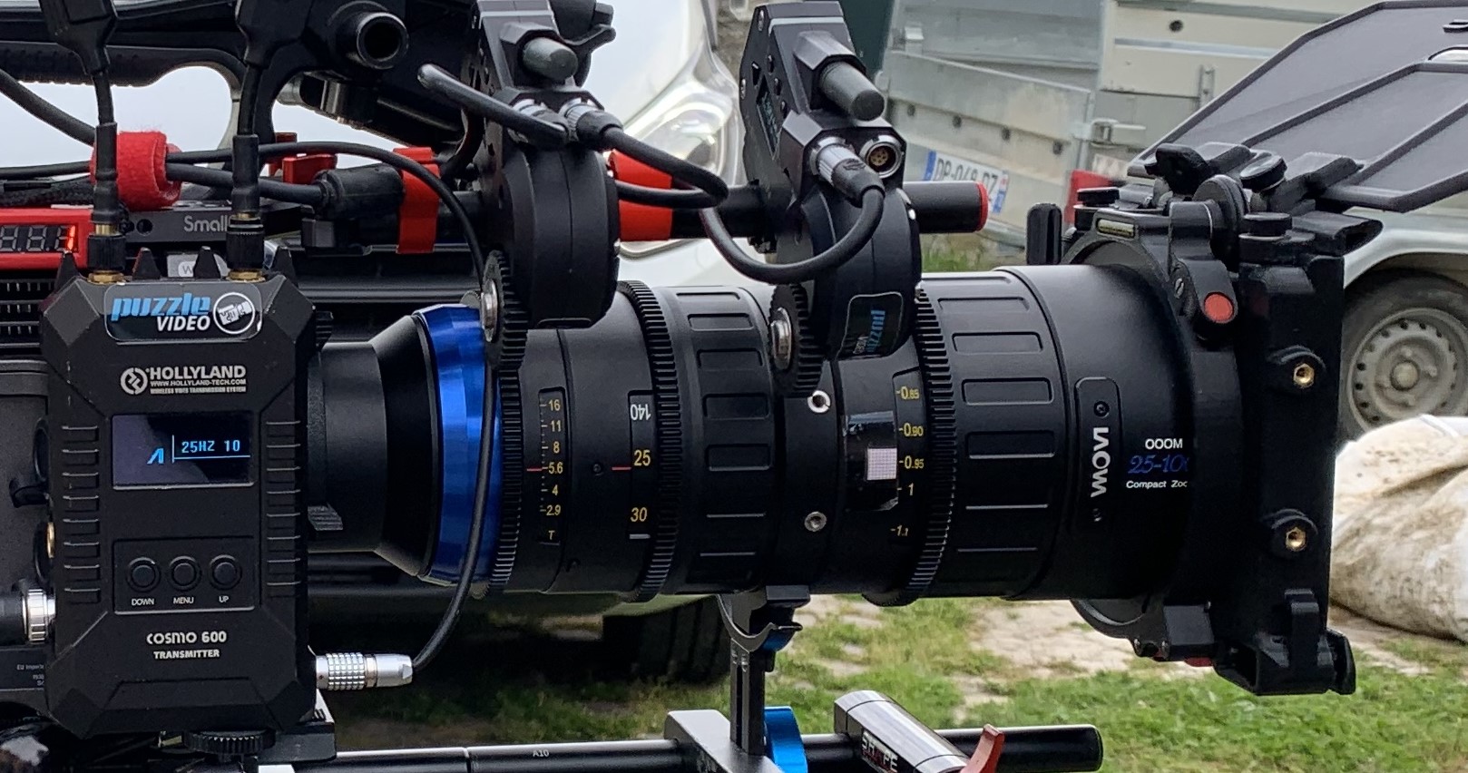

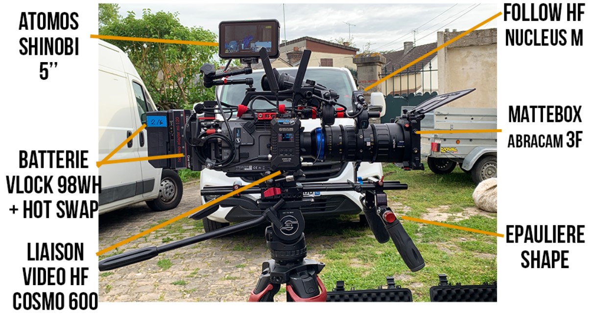

Cyan Mariani, le chef opérateur avait fait le choix de tourner en Sony FX9 puisque cela nous permettait de bénéficier d’une caméra fiable et performante en low light, puisque nous allions tourner exclusivement en intérieur nuit, avec des intentions de lumière plutôt sombres et contrastées.
Je savais d’avance que la problématique allait être d’équilibrer la caméra pour qu’elle soit confortable à l’épaule, notamment parce que la FX9 est légère, 4.8kg, et que l’optique est longue et lourde, 24cm pour 2,5kg. A noter cependant, que le poids est bien loin d’être démesuré pour un zoom x4.
Il a donc fallu insister sur l'accessoirisation à l’arrière.
Insister sur l’accessoirisation à l'arrière, cela veut dire demander les batteries les plus lourdes possibles au loueur, ici du 98Wh que nous avons couplé avec un Hot Swap pour nous permettre de les changer sans que la caméra s’éteigne.
A l’inverse il fallait alléger le plus possible l’avant, pour se faire nous avons utilisé une mattebox Abracam ultra légère pouvant embarquer 3 filtres avec un poids minime.
D’ailleurs, petite astuce : je vous conseille de ne pas mettre vos moteurs de point/iris/zoom sur les mêmes tiges que vos poignées, lorsque celles-ci sont longues comme ici et que la caméra est lourde.
Les tiges, avec le poids, vont légèrement bouger et vos moteurs risquent très possiblement de dérailler, essayez donc le plus souvent possible de les fixer par le haut.

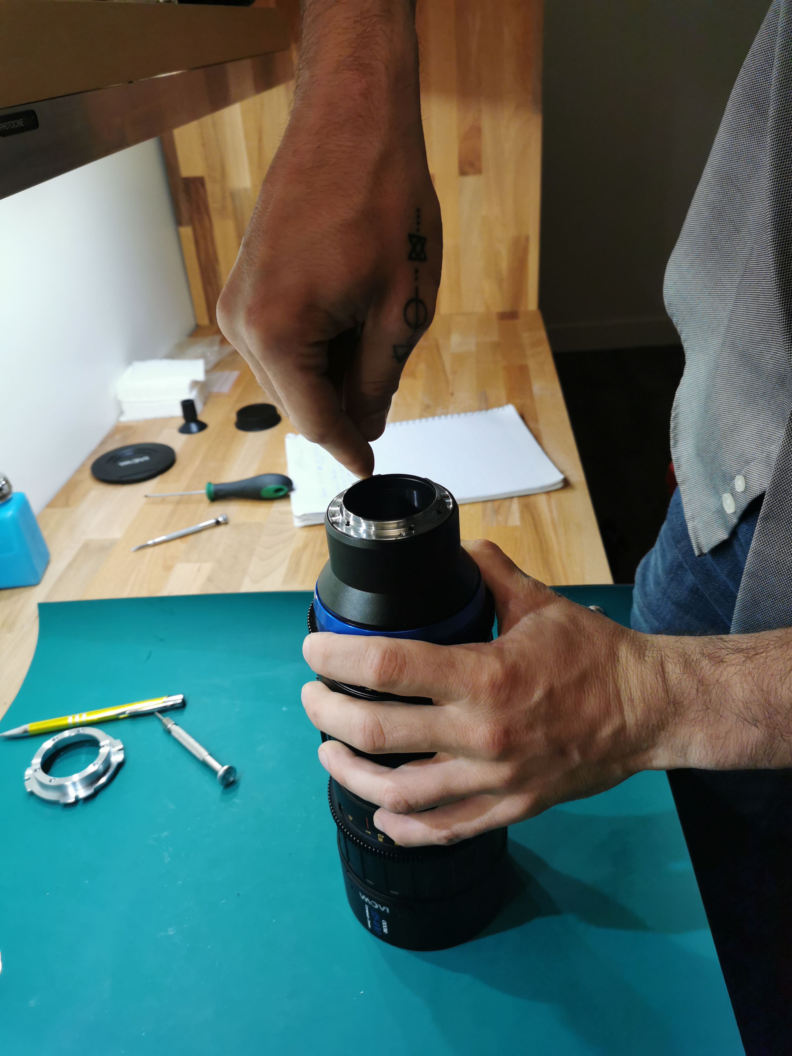

L’optique est arrivée en monture EF, je l’ai donc très simplement passée en monture Sony E, en dévissant quelques vis. L’opération est bien détaillée dans le manuel, en cas d’hésitation. Veillez cependant à vérifier vos calages optiques après tout changement.
Petite piste d’amélioration cependant, les cales tiennent très mal dans la monture et ont tendance à compliquer le revissage.

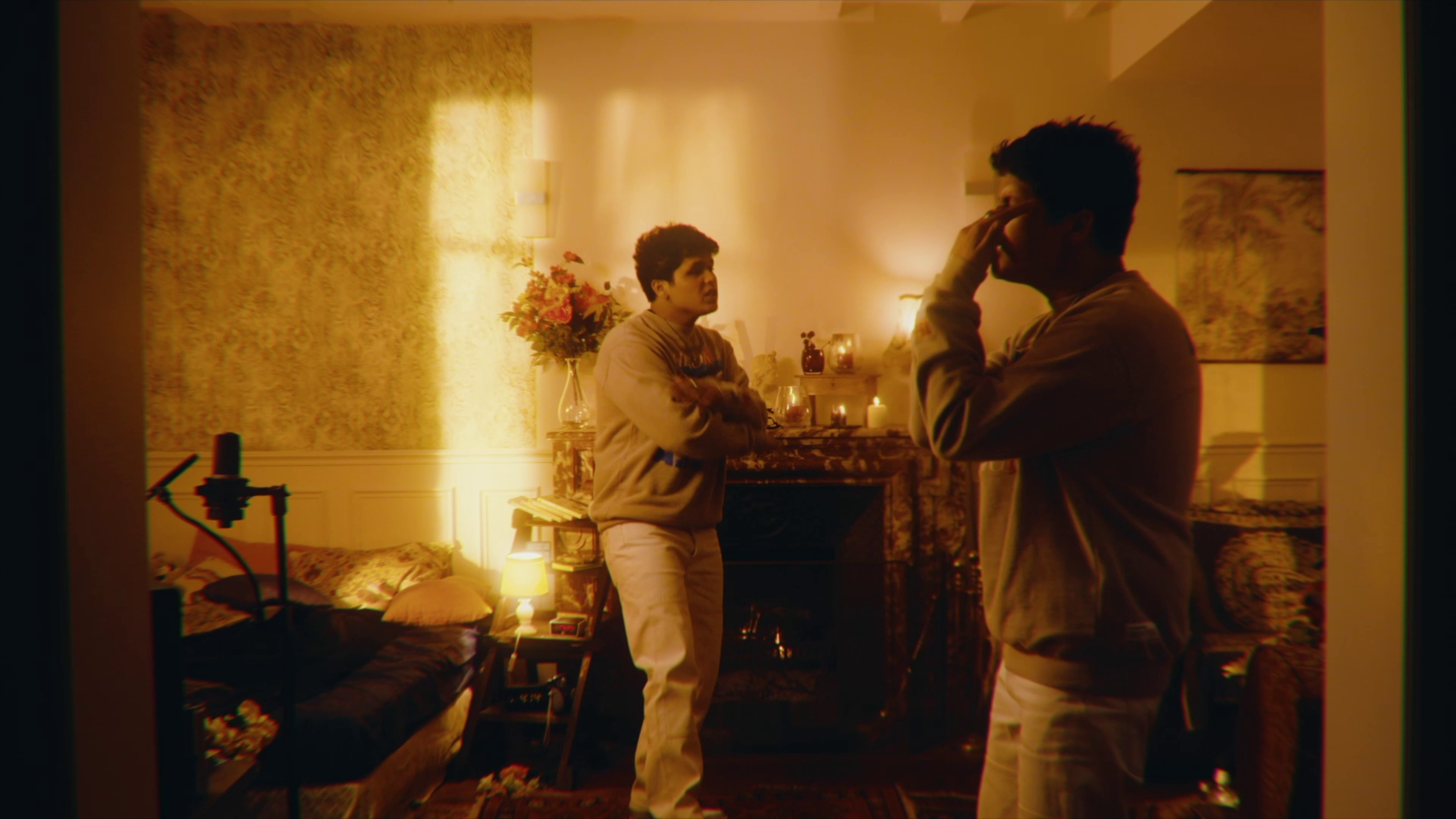

Sur l’aspect plus subjectif, il m’arrivait de trouver sur certains plans l’image assez chirurgicale, ce qui au projecteur sur le banc d’essai ne s’est pas avéré si vrai que ça. Le fait que le fabricant mette en avant le côté très vintage de l’optique m’a sans doute fait espérer un rendu plus doux encore. Cyan a donc cassé le piqué avec des filtres Hollywood BlackMagic et l’ajout d'aberrations à l’étalonnage.

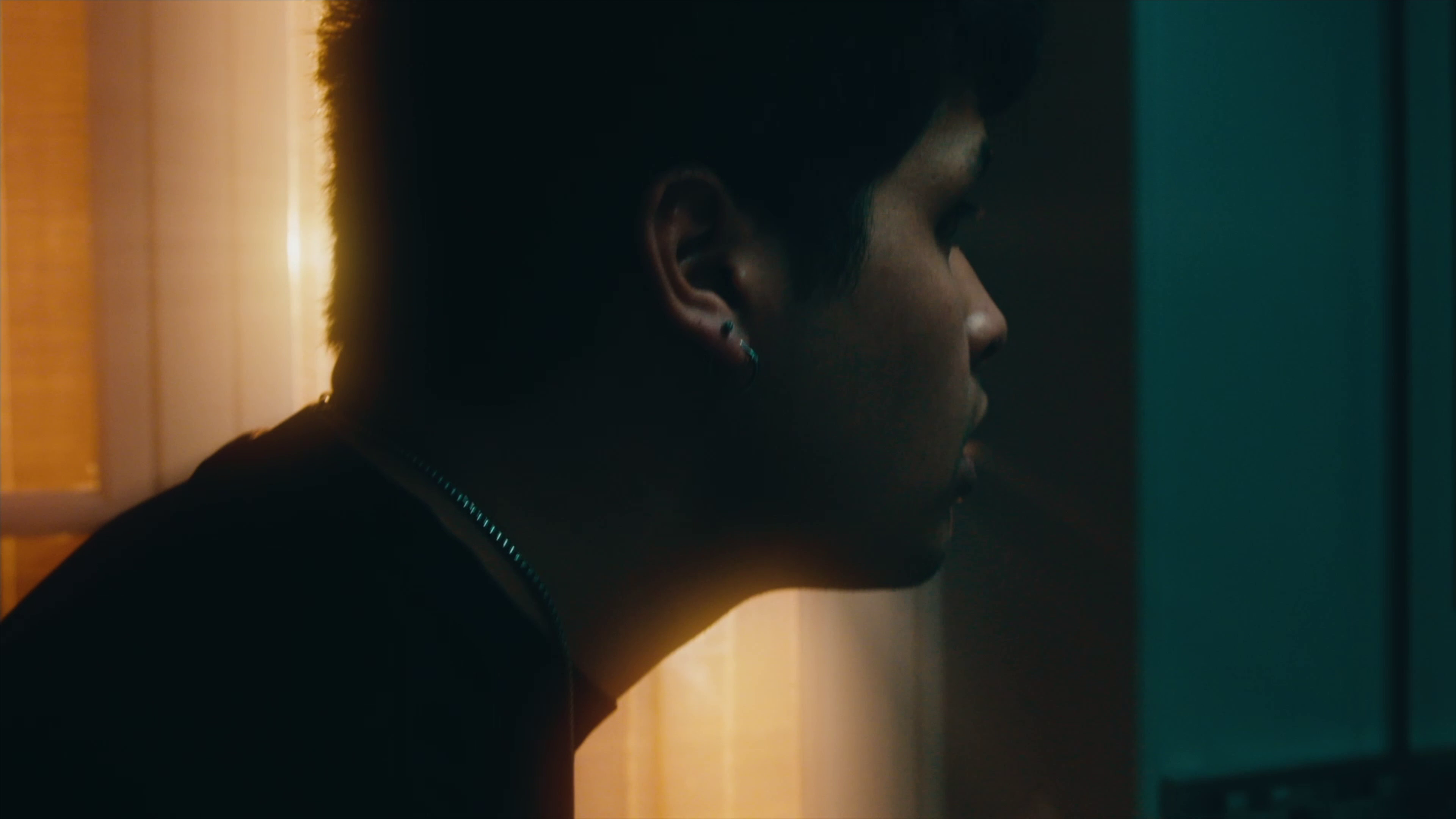

Le reste du temps ce zoom s’en sortait très bien, et produisait de belles images, avec un passage au flou et un bokeh agréable. Le caractère n’est pas forcément très prononcé, sans être trop piqué, ni à l’inverse trop « vintage ».
La plupart du temps nous avions de très bonnes surprises au niveau de l’esthétique de l’optique, avec très peu de pompage sur les bascules de point, peu d'aberrations gênantes même sur des scènes avec des lumières en contre. Ses performances optiques n’ont rien à envier à des zooms de gammes supérieures. Ce sont des points que Cyan a d’ailleurs beaucoup appréciés.

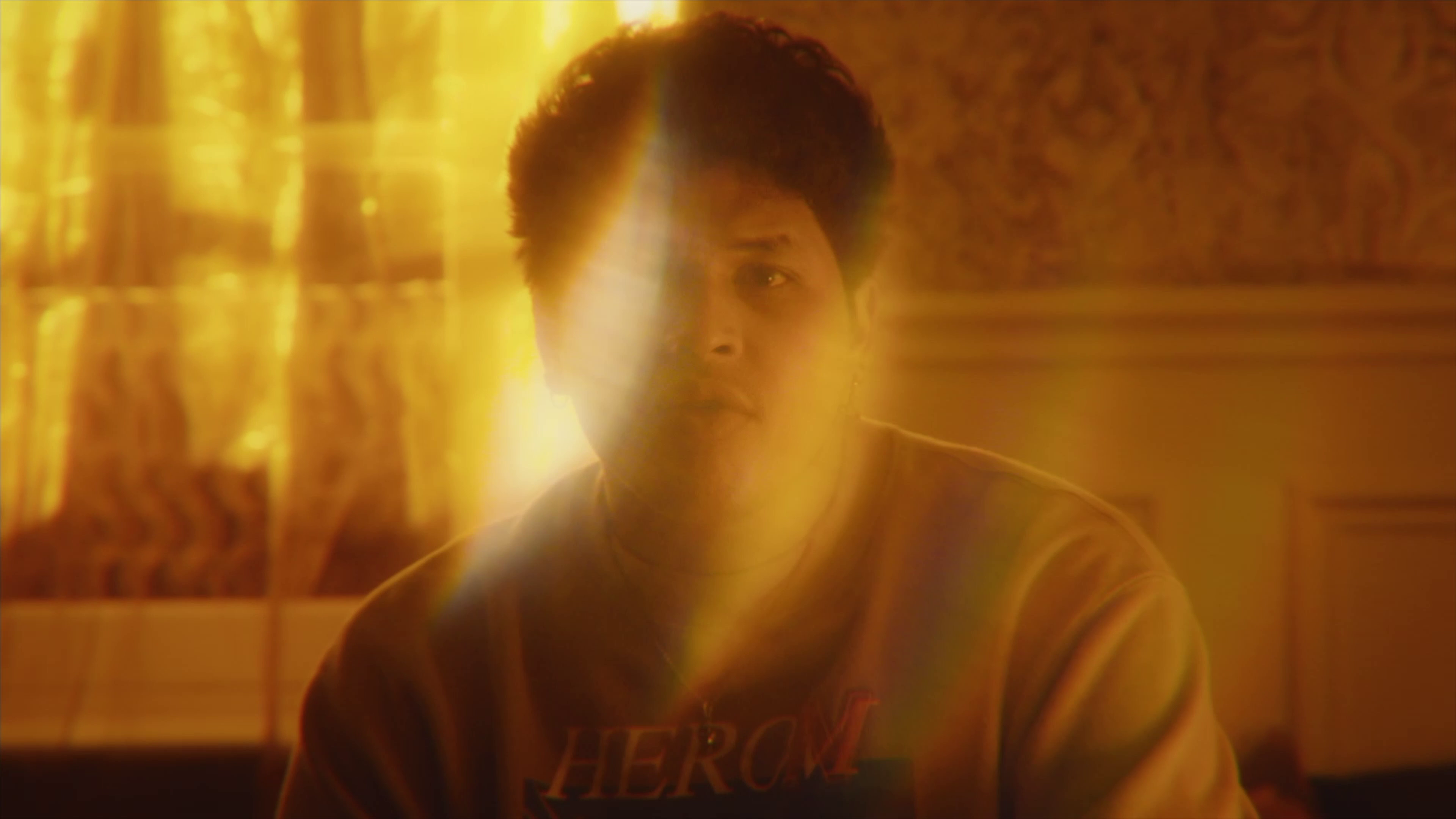

Nous avons eu, toutefois, à certains moments des phénomènes optiques assez spéciaux. En effet, à 100mm, lorsque nous avions un gros contre-jour, il nous arrivait d’avoir des flares en lignes verticales pas forcément très photogéniques qui disparaissaient à 95mm, point sur lequel Hugues pourra sans doute nous fournir une explication.
Sur les focales inférieures, les flares sont plutôt sobres mais esthétiques.

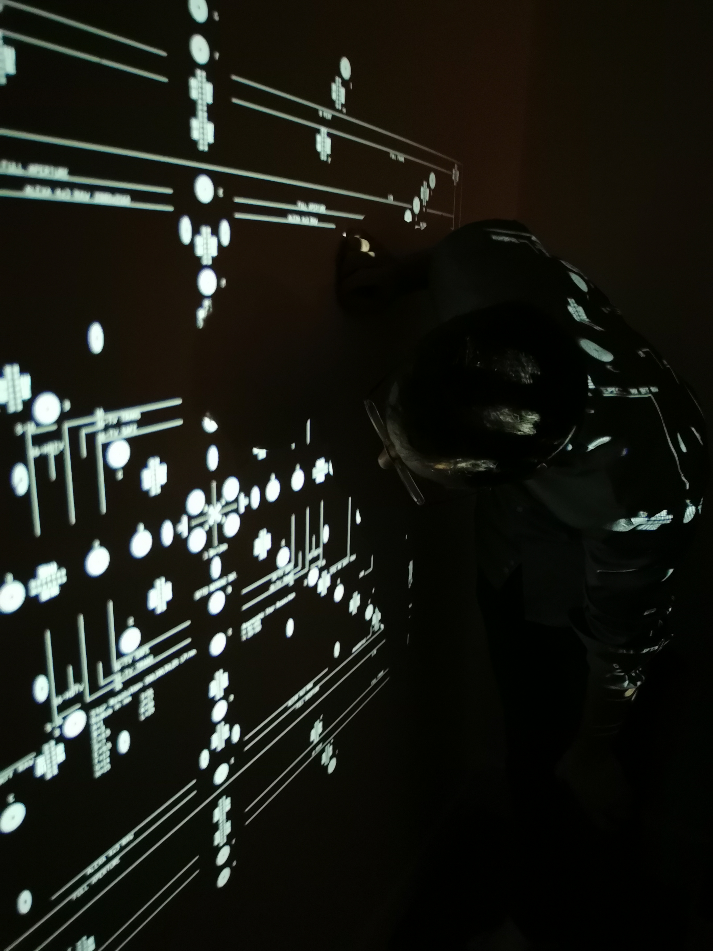

Hugues Faure, opticien cinéma (société Paris Optical Center), nous donne son avis sur l’optique OOOM 25-100 en le passant sur son banc de test. Pour en savoir plus sur le métier de Hugues et son protocole, n'hésitez pas à lire notre article à ce sujet.
Je trouve cette optique réussie. Au vu du prix, le Laowa OOOM me semble honnête et de bonne facture, bien qu’il reste à voir les possibilités d’entretiens.
L’optique est globalement belle en projection, définie au centre et plus doux sur les bords, pour un rendu cinématographique. Le zoom n’est donc pas « clinique » en termes de définition.
Les bokeh sont doux et progressifs.
La définition entre les différentes focales est homogène. Pourtant le modèle de test qui m’a été envoyé était décentré aux longues focales et n’est donc pas révélateur de la qualité maximale disponible.

Tout d’abord, le calage n’est pas très optimisé de par la conception même du zoom, on doit en effet utiliser des tournevis long au fond d’un trou très ajusté en diamètre . Ce réglage nécessite une grande attention afin de garder l’optique parfocale.
De plus, on peut regretter la différence de vis utilisée entre la monture EF et la monture PL que l’on peut malheureusement facilement confondre. Les vis EF et E n’ont pas la même empreinte que les vis PL, mais le tournevis et les lames fournies sont “standard”.
Assurez-vous également que la monture de votre caméra soit Breech Lock. Dans le cas contraire, il y aura un petit jeu en monture E et EF qui rendra votre calage parfait, parfaitement inutile (et l’optique pas parfocale du tout).
Côté rendu de l’image, on notera une inversion de la distorsion à partir de 30 mm de focale. En effet, au-delà de 30 mm, on peut distinguer une distorsion en coussinet. En deçà, la déformation se fera en barillet. C’est un point sur lequel il faudra être particulièrement attentif au montage pour pouvoir éventuellement appliquer des corrections de déformation adaptées.
Ensuite, l’optique couvre le Full Frame avec un fort vignettage. Des aberrations sont présentes à partir du 65 mm jusqu'au 100 mm. Ce sont des éléments utilisables de manière artistique mais il est important de connaître ses caractéristiques en amont du tournage.
