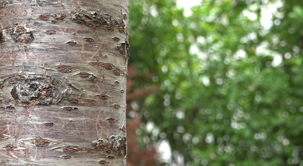

Le capteur 1 pouce (taille nouvelle initiée par Nikon sur le Nikon 1 et reprise sur le fameux compact RX100) représente un progrès réel (par rapport aux capteurs plus petits les plus courants auparavant, :1/4", 1/3", 1,233", 1/2") en terme de créativité pour jouer avec la
profondeur de champ et détacher un sujet de son fond dès lors que l'ouverture maximale est suffisante.
Rappelons ici pour résumer qu’il s'agit d'un compromis intéressant entre l'avantage de jouer sur la profondeur de champ et l'inconvénient de la plus grande difficulté à faire le point.
Si l'objectif est suffisamment lumineux (ici ce n’est pas cochon du tout pour un zoom : F2.8 en grand angle et 4,5 en téléobjectif) on peut effectivement jouer sur la profondeur de champ et notamment détacher un sujet de son fond. Voici qui légitime à soi seul les possibilités de débrayage de l’automatisme de l’exposition deviennent du coup indispensables.

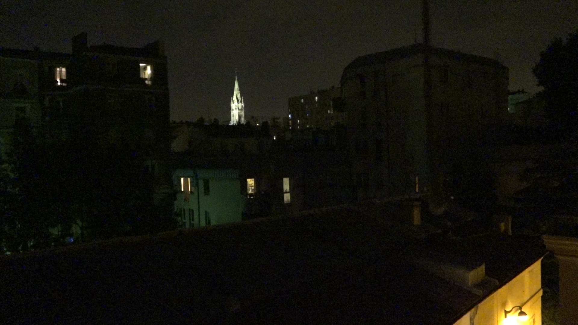

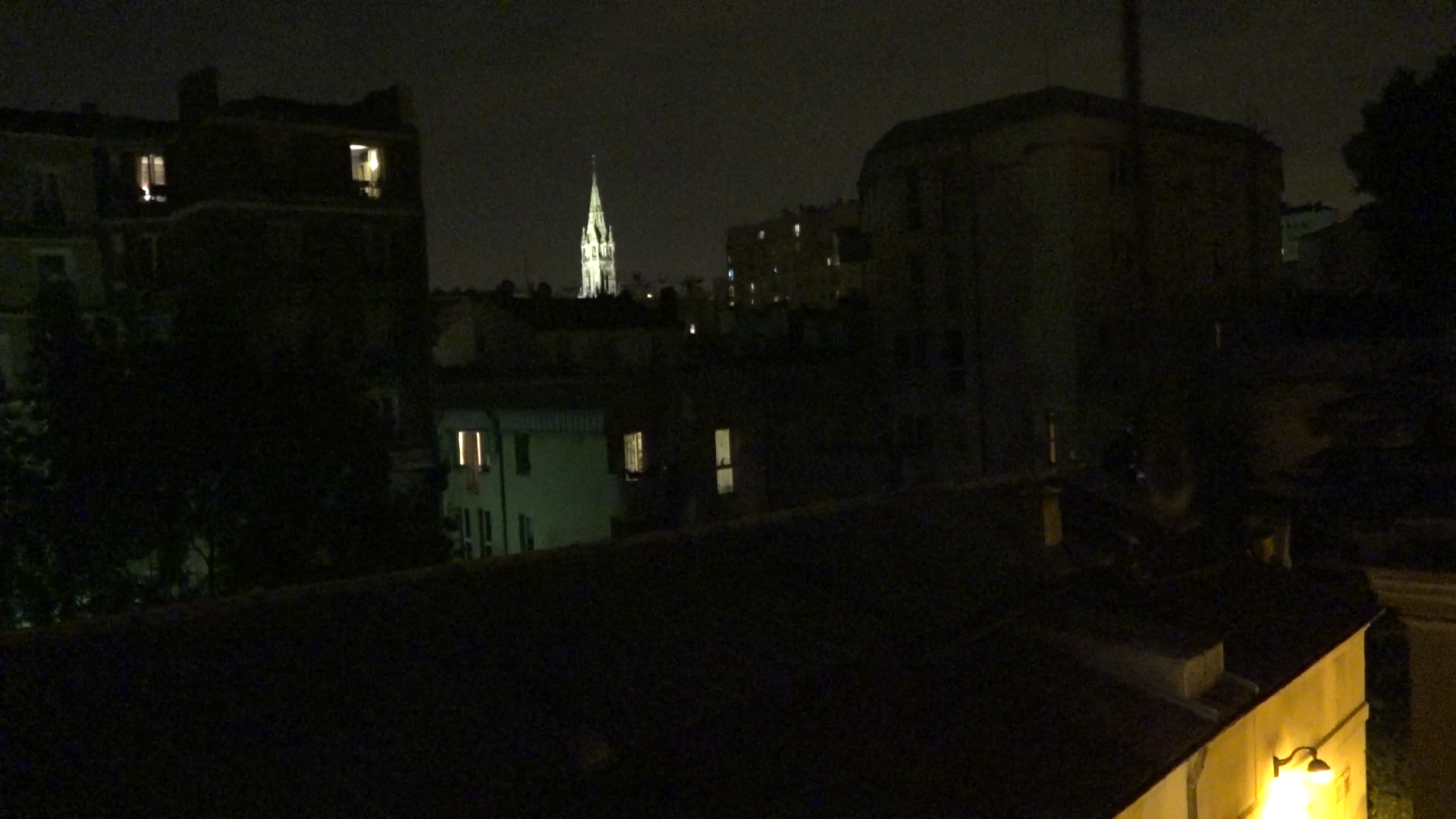

Ce capteur de grande taille est censé également faire gagner en sensibilité par rapport aux camescopes dotés de capteurs plus petits des gammes précédentes même si à première vue cet aspect là ne semble pas bouleversant. Nous établirons précisément la sensibilité réelle avec testbox en construction du Repaire dans quelques semaines.

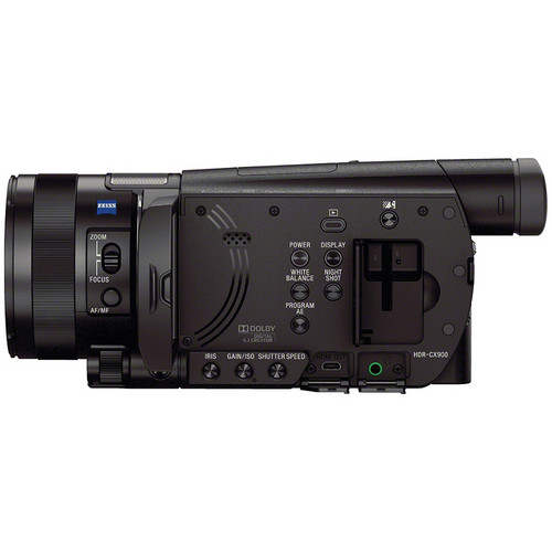

Débrayages à gogo
L'ergonomie du débrayage des réglages fondamentaux (choix focus auto ou manuel, diaph, gain, vitesse d'obturation) est une vraie réussite, et c'est sans doute l'un des argument les plus forts en faveur cette caméra. Les boutons (hard) sont là où on les attend et le principe de la sélection du réglage par bouton et le réglage lui-même par la molette est facile à mémoriser. C'est devenu du reste un standard désormais sur tous les appareils où il faut gagner de la place. Le débrayage s'affiche de façon claire dans le viseur et rend l'opération suffisamment intuitive. Cela fait toute la différence avec un modèle grand public de plus moyenne gamme et ravira les plus exigeants des vidéastes. Le contrôle total de ces paramètres est en effet l'essentiel de ce qui distingue le débutant du véritable amoureux de la belle image.
La sensation de retrouver le pouvoir sur tout ce qui était devenu totalement automatique et non maîtrisable sur les caméras compactes amateur est formidable et avoir réussi cela sur un modèle aussi petit est une belle performance digne d'être saluée. On atteint d'ailleurs là une sorte de limite difficile à dépasser si l'on veut garder "la main" sur tous ces réglages sans la perte de temps d'aller farfouiller dans les menus.

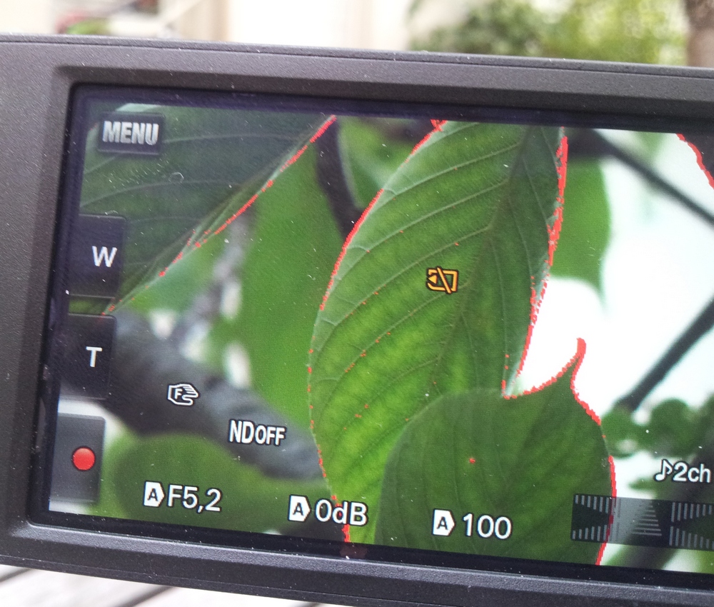

- - l'affichage du "peaking" (surlignement des contours nets)
On pourra choisir (dans le menu) l'épaisseur de ce surlignement "high, middle ou low" pour s'adapter aux circonstances de prise de vue (dans le viseur ou bien sur le LCD notamment)
Peaking sur la CX900On peut aussi en choisir la couleur (rouge, jaune ou blanc) ce qui est utile selon les sujets.
Cette méthode à elle seule est suffisamment efficace dans la plupart des cas et permet réellement de se passer de l'automatisme. Voilà qui honore clairement ce modèle.
Notons évidemment qu’on peut quand même la prendre en défaut et il vaut mieux rester conscient du fait que les objets qui n'ont pas entre eux de gros écarts de contraste sont moins lisibles que d'autres et il peut même arriver dans certains cas limites que le peaking soit totalement inopérant si la luminosité ou le contraste est vraiment trop faible. A ce moment, seule la loupe permettra de faire le point correctement.

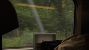

Rolling shutter ? Yes présent
Le BionzX fait beaucoup mais il n'est tout de même pas en mesure d'empêcher le rolling shutter (qui fait par exemple apparaître les poteaux le long des lignes de chemin de fer obliques à 45° dans un TGV). Ce défaut des CMOS est bien là et il faudra donc faire avec.

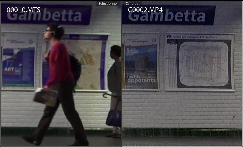

Suite à une question sur le forum du Repaire j'ai cherché à mettre en évidence un éventuel avantage à l'enregistrement en 50 Mb/s XAVC-S par rapport à l'autre enregistrement qualitatif possible en AVCHD 28 Mb/s.
J'ai donc fait une série de prises de vues avec les mêmes paramètres dans les 2 formats. Résultat : contrairement au bon sens et en tout cas ce à ce à quoi je m'attendais, force m'a été de constater qu'aucune amélioration n'est visible en réalité quels que soient les sujets retenus. Ni sur la reproduction de mouvements dans l'image ni sur la qualité du bruit dans l'image je n'ai pu noter un quelconque avantage côté XAVC-S. Bon d'accord je n'ai pas fait la descente en VTT avec la CX900 sur le casque.... :-))
Rolling shutter important sur les poteaux évidemments, mais pas d'avantage (ici) de l'XAVC-S 50 Mb/s sur l'AVCHD 28 Mb/s pour la gestion du mouvement horizontal dans l'image, ni pour la gestion du bruit dans l'image. Conclusion de cela: si c'était le seul argument de cette caméra par rapport à une autre qui serait AVCHD à 28 Mb/s, on pourrait peut-être l'oublier. En réalité l'XAVC-S est surtout indispensable à la version 4K de cette caméra (FDR-AX100) pour gérer l'UHD-4K justement mais n'amène semble-t-il rien de fondamental en Full HD.
Reste que la compression H264 (dans l'AVCHD 28 Mb/s comme dans le Xavc-s 50 Mb/s est devenue très efficace dans la gestion des mouvements
