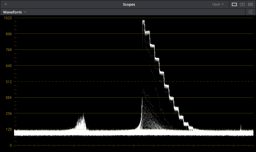

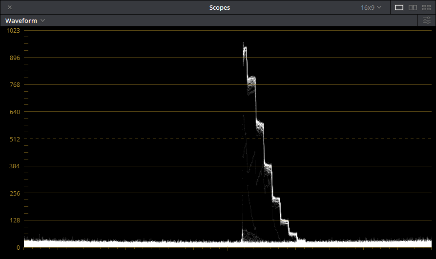

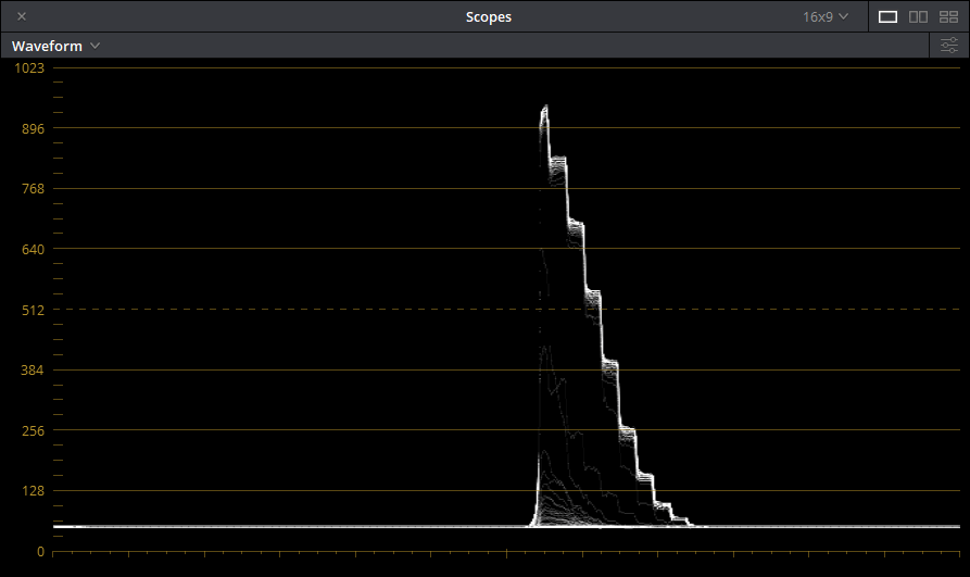

Sur la dynamique
Dynamique Mavic 2 Pro - REC709
Dynamique Mavic 2 Pro - Log
Dynamique Sony Z90 - Log
Le Mavic Pro 2 ne brille pas par une dynamique formidable: dans son meilleur mode (DLog-M, idem HLG du reste) il se situe nettement en retrait par rapport à la Z90 de Sony et son S-Log3 (près de 2 diaphs d'écart)
Quant au gain de dynamique délivré par le mode HLG tout comme le mode Log il n'est que de 1 diaph par rapport au mode rec 709.
