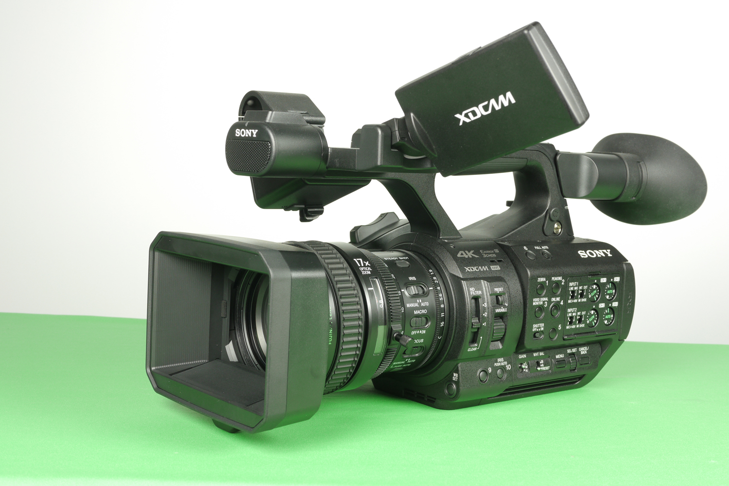

Ergonomie
Ce qui peut surprendre quand on la prend pour la première fois, c'est... son poids. Nous en reparlerons à l'heure de la conclusion, mais sa tenue en main est bien équilibrée. Sur pied, cela facilitera les mouvements précis.
Ensuite il y a l'optique. La première chose agréable étant les trois bagues séparées pour régler la mise au point, le zoom et le diaphragme.
Mais il y a plus : l'optique peut être gérée électriquement ou mécaniquement. Pour les opérateurs ne jurant que par des optiques mécaniques, ils seront comblés. Et les autres aussi. Le zoom retrouve son petit levier que j'ai perdu avec la Z150, ce qui m'avait fait râler. Nous reviendrons sur cette optique au cours du test.
Sinon on retrouve le généreux pare-soleil protégeant la lentille frontale des rayons lumineux ainsi que le célèbre "clapet" évitant de perdre en permanence les traditionnels bouchons d'objectif amovibles.
Il y a dix boutons assignables, certains étant dévolus à certaines fonctions mais on peut changer cela au gré de ses besoins et les assigner à plein d'autres choses.
La machine est dotée d'un joystick permettant de se déplacer dans les menus, les zones de contrôle du point (en mode loupe), la détection des visages... etc. La navigation dans le menu peut aussi se faire à l'aide d'une molette.
Mais une nouveauté d'importance apparaît sur cette machine : le filtre neutre variable en continu. Ceci est loin d'être un simple gadget et nous allons voir qu'il est pratiquement indispensable pour conserver le meilleur rendement du couple optique-capteur afin d'obtenir les meilleures images en toutes circonstances.
En bref, l'ergonomie du caméscope est conçue pour pouvoir l'utiliser et le régler facilement dans l'action, surtout en mode manuel, et on voit bien qu'il a été conçu pour ça.

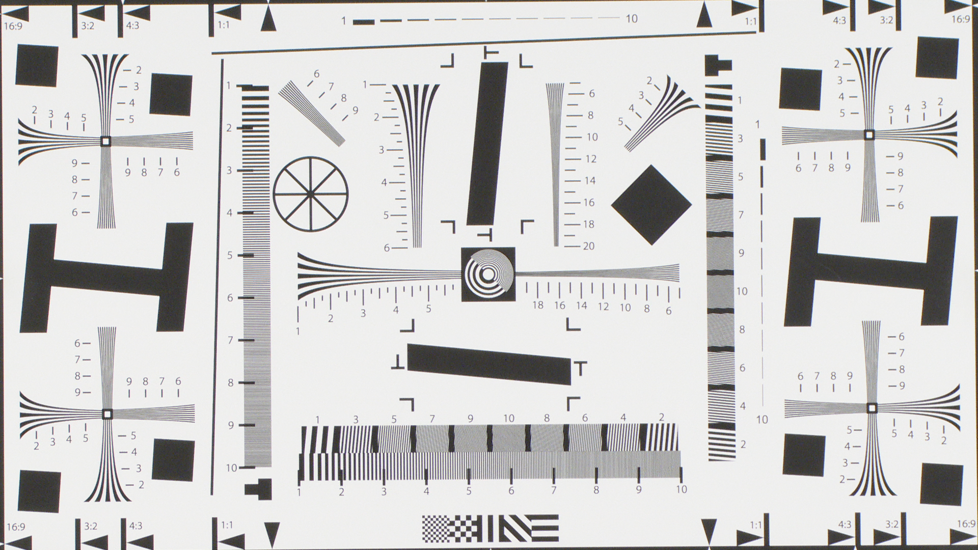

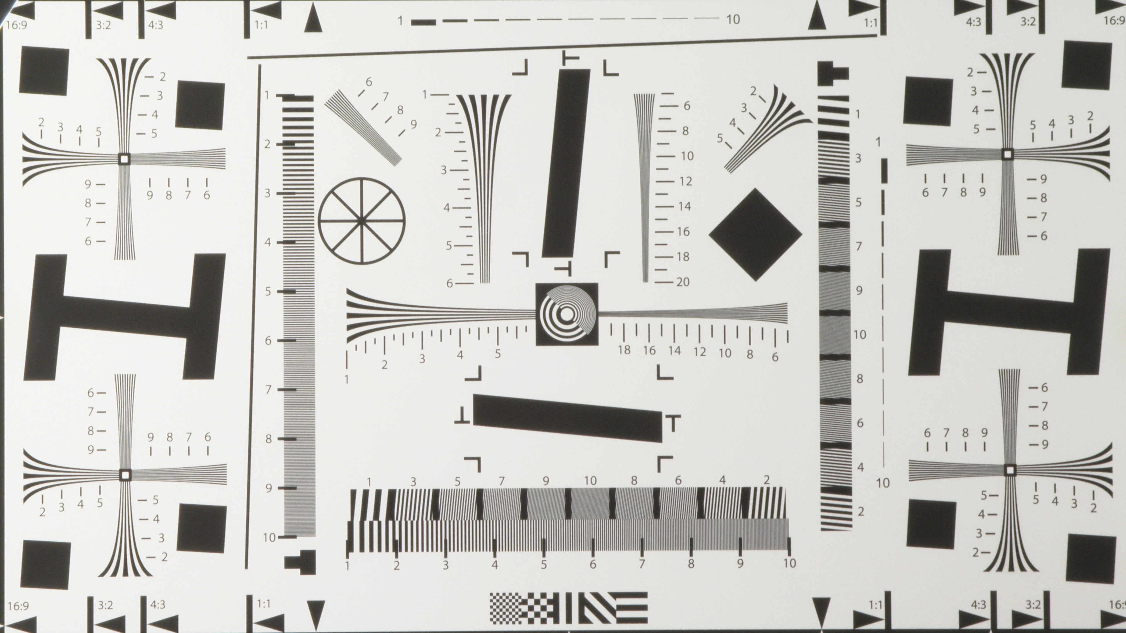

Nous allons commencer par l'UHD. Je rappelle que l'optique utilisée est la même que l'ancien modèle HD (siglée Fujinon) et que Sony a maintenu sa technologie demi-pouce tri-capteurs sur ce modèle. Sony en est même très fier et le revendique haut et fort en nous disant qu'il est le seul, que la profondeur de champ est étendue (c'est exact, évidemment) et que la sensibilité est importante (nous verrons cela).
Mais que va-t-il advenir de la définition de l'image et de son aptitude à conserver les plus fins détails propres à l'UHD ? Et quel comportement va avoir le couple optique-capteur face à la fermeture du diaphragme engendrant de la diffraction ?

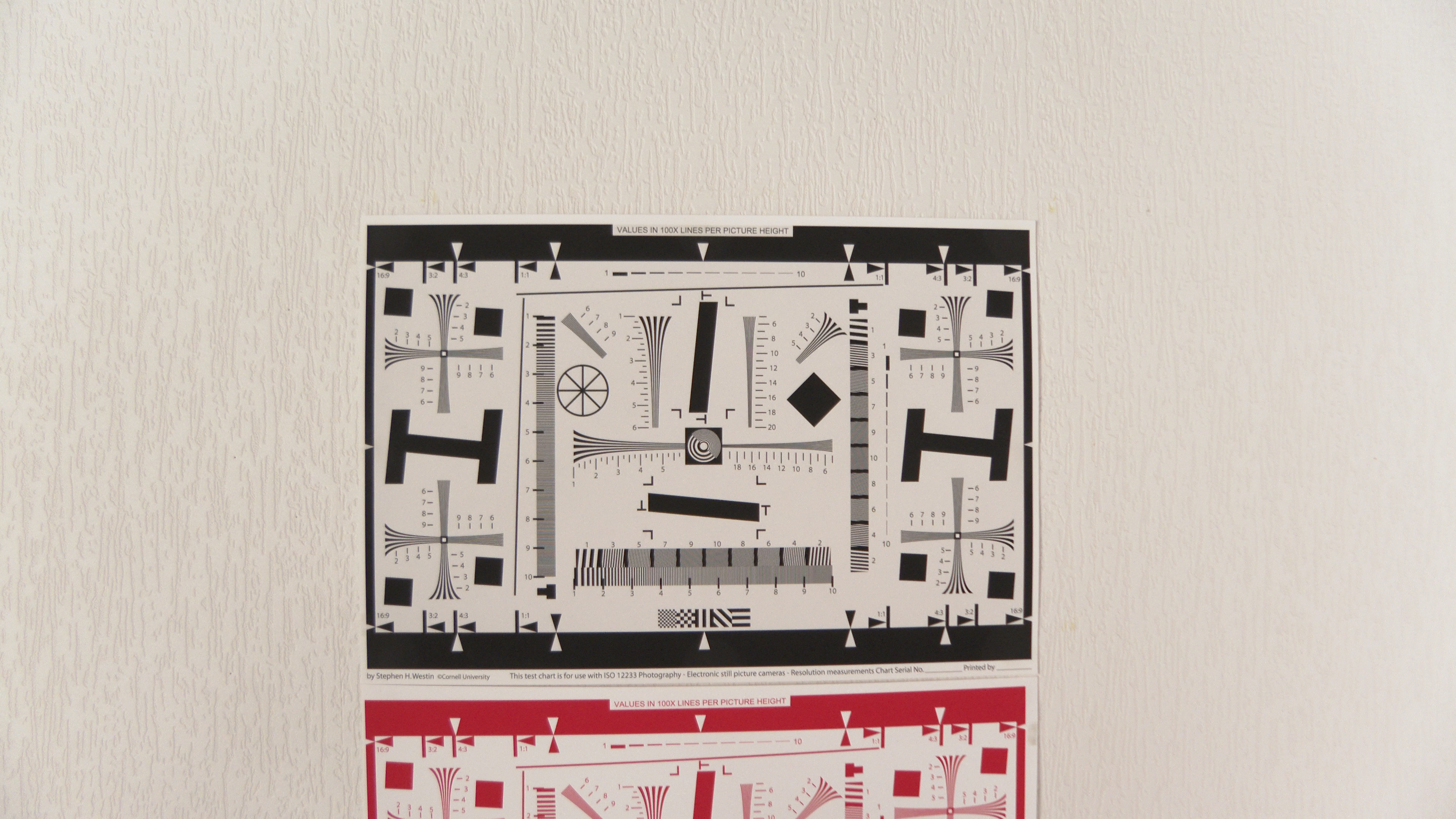

Seule une mire de définition est capable de le mesurer de façon certaine et comparer les différents réglages avec précision.
Toutes les prises de vues qui vont suivre ont été faite à la focale de 25 mm (champ équivalent à un 136 mm sur un 24x36)

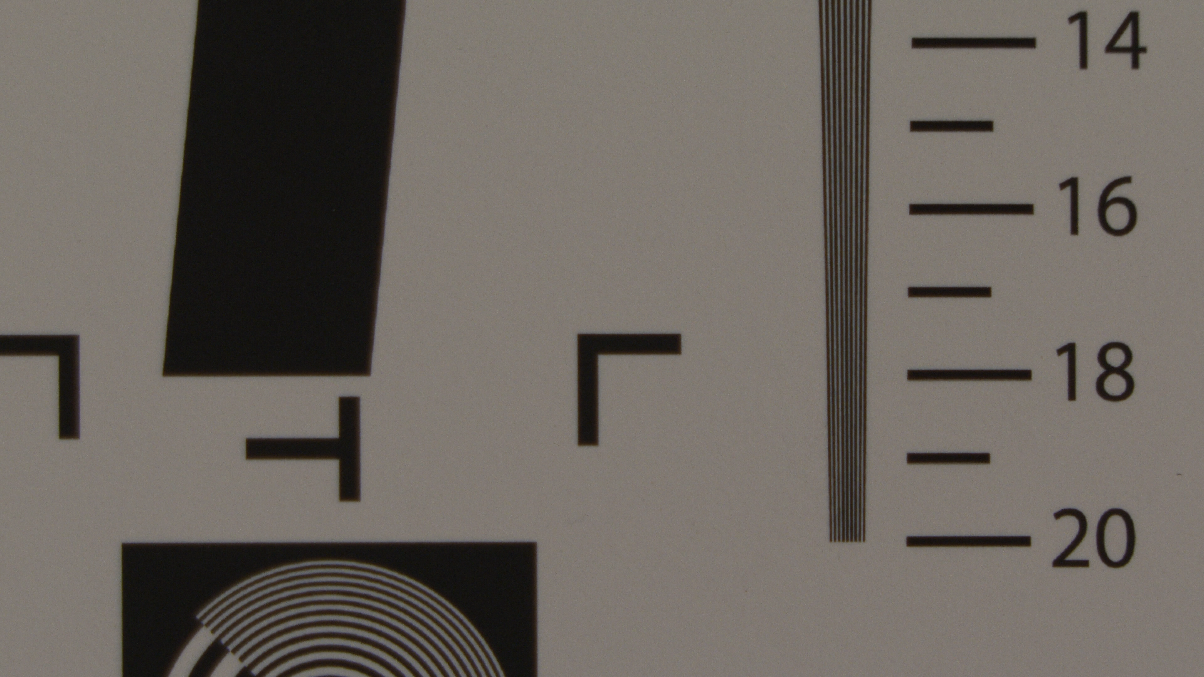

Nous allons commencer par la pleine ouverture :
UHD Pleine ouverture.
Pari tenu, tout va bien. Jusqu'à environ 1800 lignes cela tient bien la corde. Après cela s'atténue mais on distingue toujours les lignes jusqu'à 2000. On a donc bien une très bonne définition permise par l'UHD sur la mire et, en pratique, le caméscope est apte à enregistrer les plus fins détails inhérents à ce format lors de vos prise de vues.
Nous passons maintenant à f:2,8
UHD f:2,8.
Même résultat avec une nuance. Si l'on compare attentivement les deux images, celle-ci bénéficie d'un meilleur transfert de modulation que la précédente. On n'a pas cette espèce de petit halo autour des transitions noir/blanc que l'on observe sur la précédente.
Sinon il n'y a pas de vignettage. Pas d'aberration chromatique. Pas d'aliasing non plus. Concernant celui-ci j'ai fait des tests de prise sur des matières qui me posent habituellement problème avec d'autres appareils, je n'ai rien vu.

Là, ça commence à ne plus être pareil. Comme vous pouvez le constater, la diffraction commence à montrer le bout de son nez. Passé 1800 lignes, tout est flou. Sur les images courantes cela ne se verra peut-être pas (surtout si on ne compare rien) mais la mire nous montre bien que nous arrivons à la limite à ne pas franchir. On ne tire plus l'optimum du couple optique capteur. Pour ma part, j'ai filmé avec la PXW-Z280 toujours en deçà de cette limite.
Et c'est là qu'intervient la très grande importance du filtre neutre variable en continu. Vous fixez une valeur de diaphragme optimum et vous ajustez l'exposition avec le filtre neutre. C'est une habitude à prendre mais on s'y fait. Et comme le capteur est petit, la profondeur de champ sera suffisante pour ne pas avoir à fermer au-delà.
Pour vous montrer ce qui se passe quand même, nous allons le faire et passer à f:8
UHD f:8
Cela se gâte. Passé environ 1300 lignes les détails s'estompent. A éviter absolument en UHD.
Par curiosité, regardons ce qu'il se passe à... f:11
UHD f:11
Sans commentaire. Autant tourner directement en HD, ce ne sera pas pire.

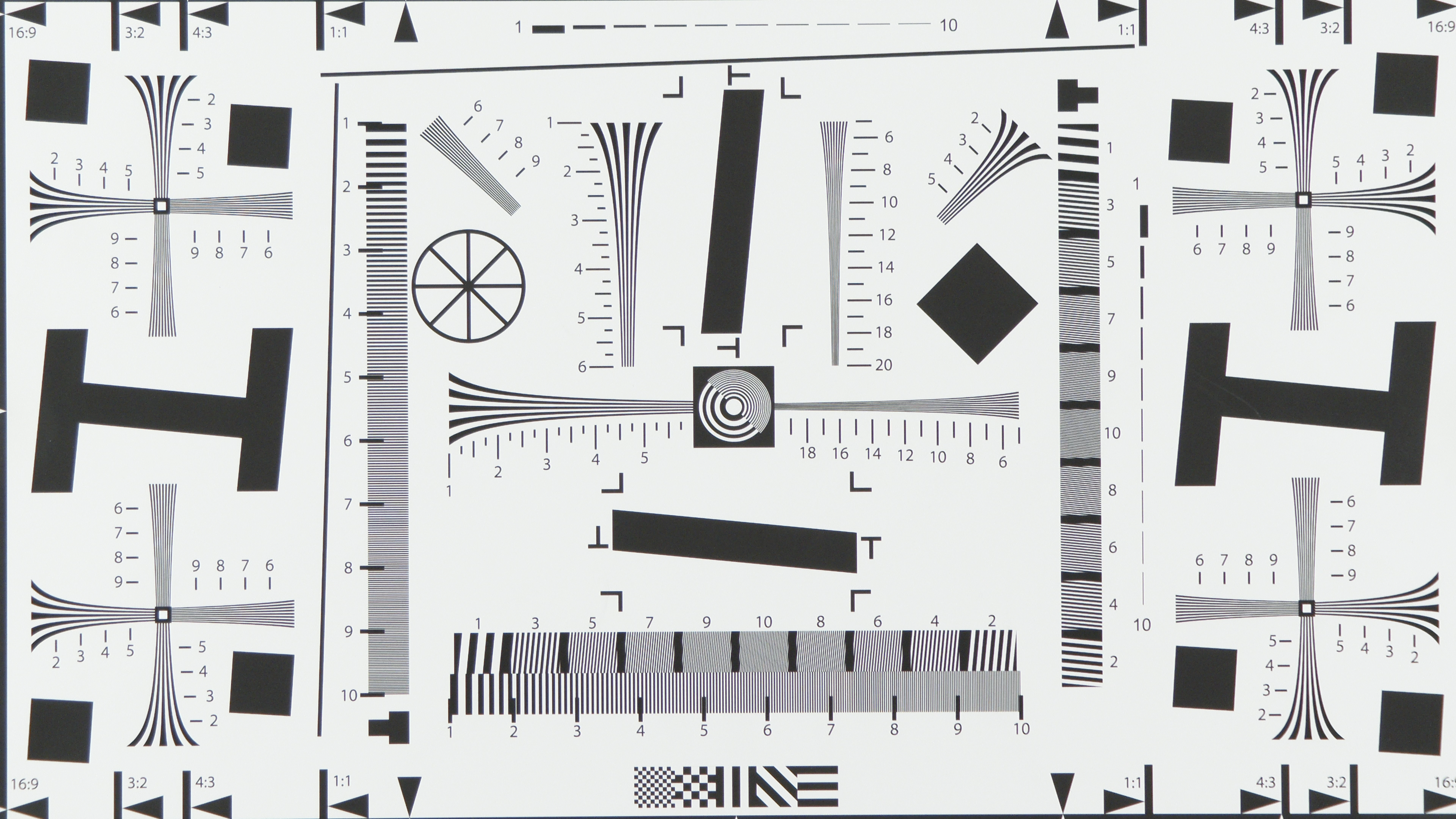

La mire a été filmée en XAVCHD 422 10 bits à 50 Mbs. Même focale de 25 mm.
Nous prenons la valeur de diaph de f:2,8
HD f2,8

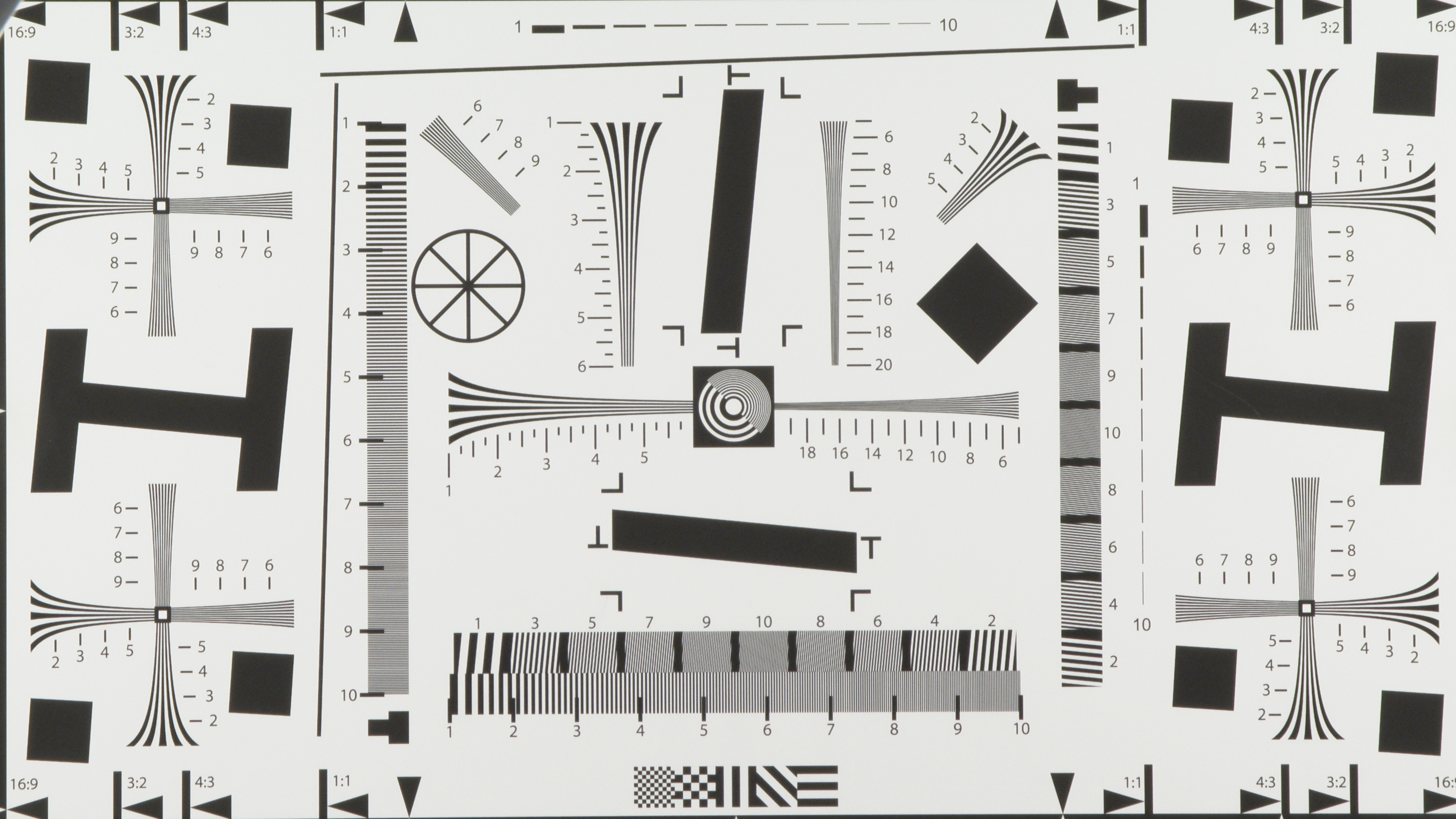

Et là, grosse surprise. Le caméscope va allègrement dépasser les 1000 lignes pour aller jusqu'à 1200 lignes. Nous sortons des standards HD traditionnels et ceux qui connaissent bien le théorème de Shannon et Nyquist sur la numérisation vont me rappeler (à juste titre) que c'est impossible.
Alors que s'est-il passé ? Comment est-ce possible ? Je pense avoir une hypothèse plausible. Souvenez-vous, on retrouve ce type de résultat en convertissant une image UHD en HD.
Je prends donc le rush UHD de la mire filmé à f:2,8 et je le convertis en HD. Voici ce que ça donne :
Mire UHD convertie en HD
Si on compare avec le résultat précédent, le résultat est quasi identique. Il y a fort à parier que le caméscope a fait une conversion UHD>HD lors de la prise de vues.
Pour parfaire cette hypothèse, je vais utiliser la machine en position "doubleur de focale". Cette position ne double pas vraiment la focale (au sens propre) mais donne un champ résultant de moitié en n'utilisant que la moitié des photosites pour réduire artificiellement la taille du capteur. Là, je suis sûr que l'image va être enregistrée directement en 1920x1080.
Voici ce que nous montre la mire :
Mire HD avec "doubleur de focale"
Et maintenant on retrouve bien une définition qui rentre dans les standards de la HD. Cette définition est d'ailleurs très bonne pour ce standard car elle s'éteint aux alentours de 1000 lignes et ne peut pas aller plus loin.

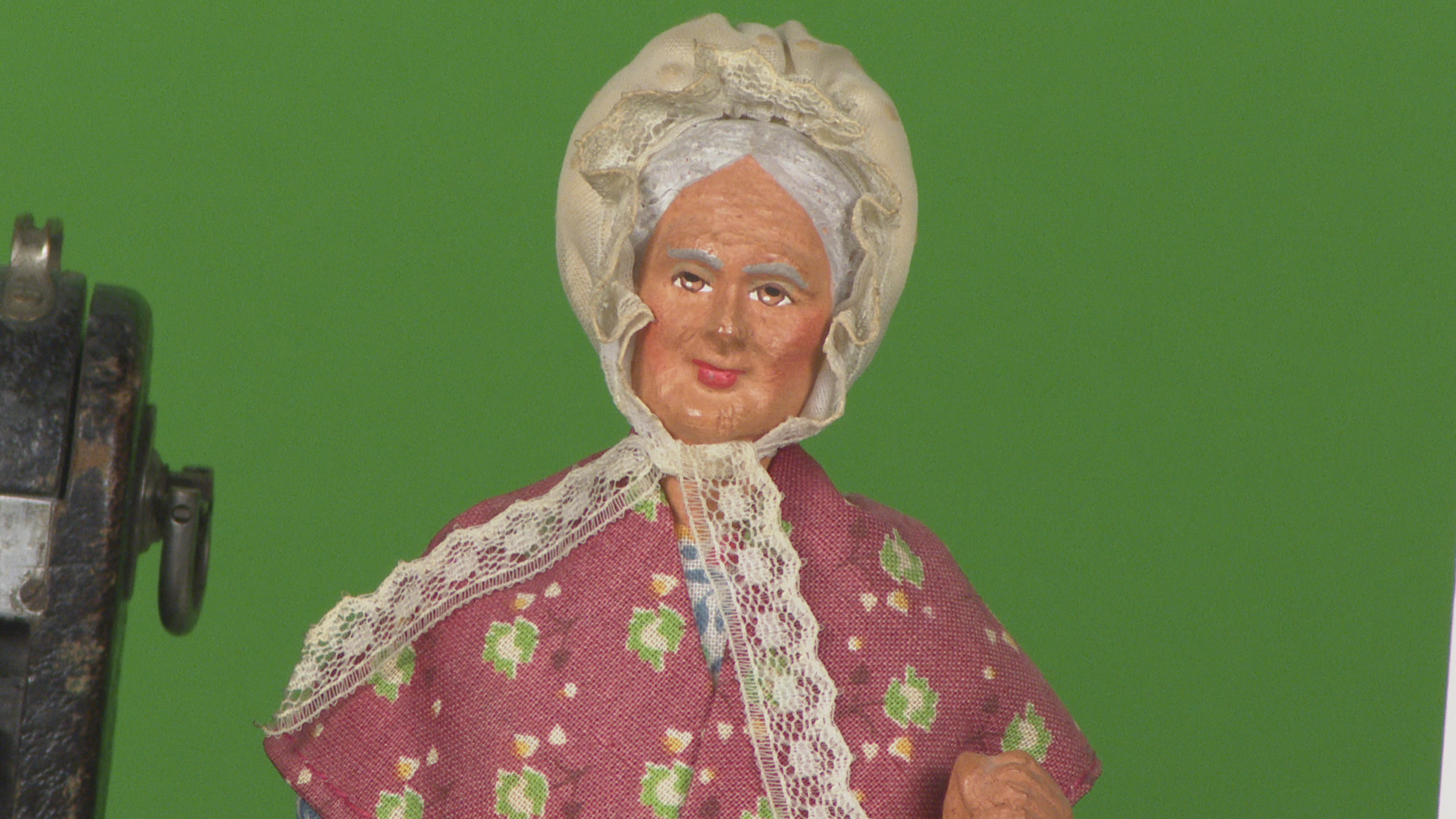

>> Rendu de l'UHD convertie en HD par rapport à la HD. Doubleur de focale.
Au vu des résultats que nous avons mesurés plus haut, on peut se demander si cela vaut le coup de filmer en UHD pour améliorer la qualité d'un film qui sortira uniquement en HD.

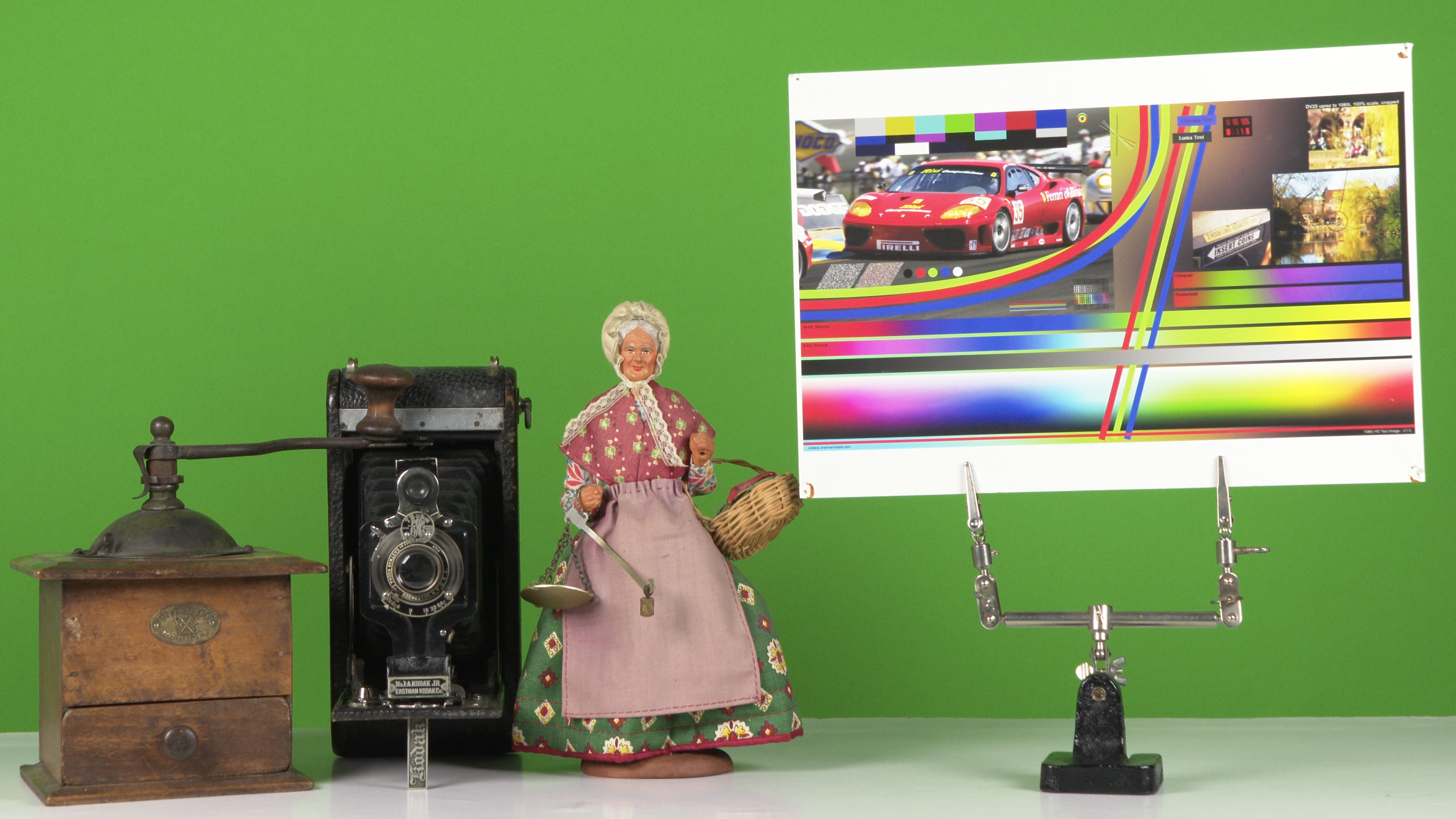

Laissons la mire de côté et regardons une petite scène filmée en studio.
Prise de vues en UHD
Même prise mais en HD :
Prise de vue en HD
Conversion de la prise UHD en HD :
UHD en HD
Ce sont donc ces deux dernières images qu'il faut comparer. D'un point de vue définition elles sont très proches comme nous l'avons mesuré précédemment. Mais le bruit est plus présent sur la version HD directe. Ceci dit, à distance normale d'observation, les deux images ne montrent vraiment pas grande différence.
En pratique, si vous êtes sûr de ne pas avoir besoin de l'UHD pour un film, nul besoin de tourner en UHD pour reconvertir en HD avec la PXW-Z280 car vous ne gagnerez pas grand chose.
Par contre, si vous voulez bénéficier de l'UHD pour faire des effets en post sur votre version HD, évidemment il faudra tourner en UHD.

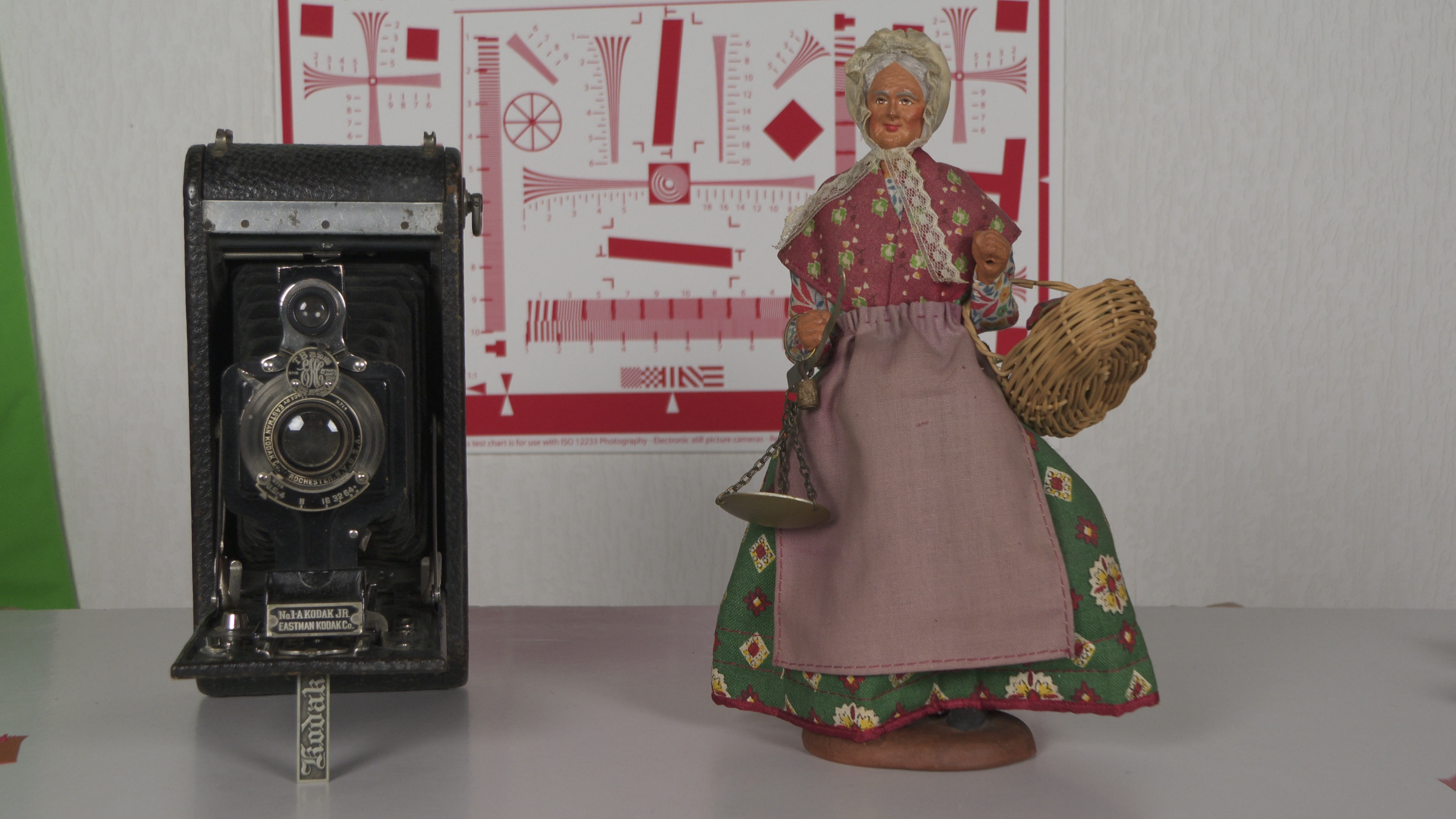

La question se pose aussi de savoir, si l'on veut utiliser un recadrage afin d'augmenter artificiellement le grossissement, d'utiliser le "doubleur de focale" ou de faire la même chose en partant d'un rush UHD. Pour terminer en HD, bien sûr.
Ici prise avec le zoom presque à fond (91mm) en UHD :
Prise de vue UHD
Maintenant, on passe en HD et on enclenche le "doubleur" :
Prise de vues HD avec "doubleur de focale"
Et maintenant, à l'aide de mon logiciel de montage, je recadre le rush UHD en 1920x1080 pour avoir la même chose que la vue précédente :
Prise de vues UHD recadrée
Et l'on compare ces deux dernières images. Elles sont identiques. Donc, si l'on veut tourner en HD en équivalent très longue focale, on pourra utiliser directement le "doubleur" de la machine plutôt que de passer par de l'UHD recadrée.

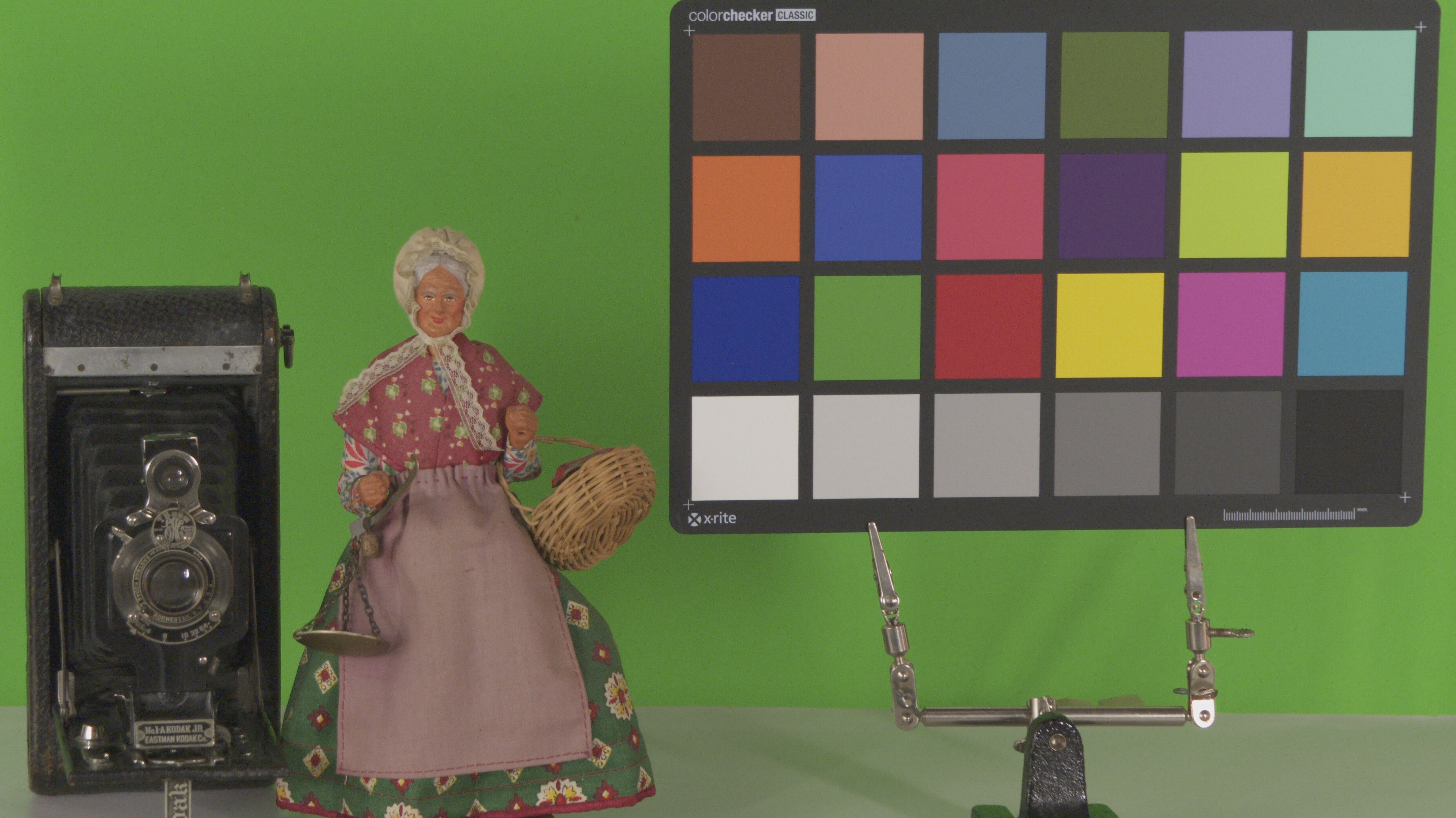

Ici je ne vais pas pouvoir m'étendre avec grande précision sur le sujet. En effet, je n'ai pas vu (ou pas trouvé) de profils d'image tout fait comme sur ma Z150.
Mais on peut affiner toute la matrice colorimétrique avec de nombreux réglages. Autant dire que c'est long et je n'ai pas eu le courage de m'y mettre pour déterminer un réglage le plus fidèle possible dès la prise de vues. Je vous conseille aussi d'être équipé correctement pour l'interprétation des images et leur correction si nécessaire. Et d'avoir toutes les bases techniques nécessaires pour bien savoir ce que vous faites.

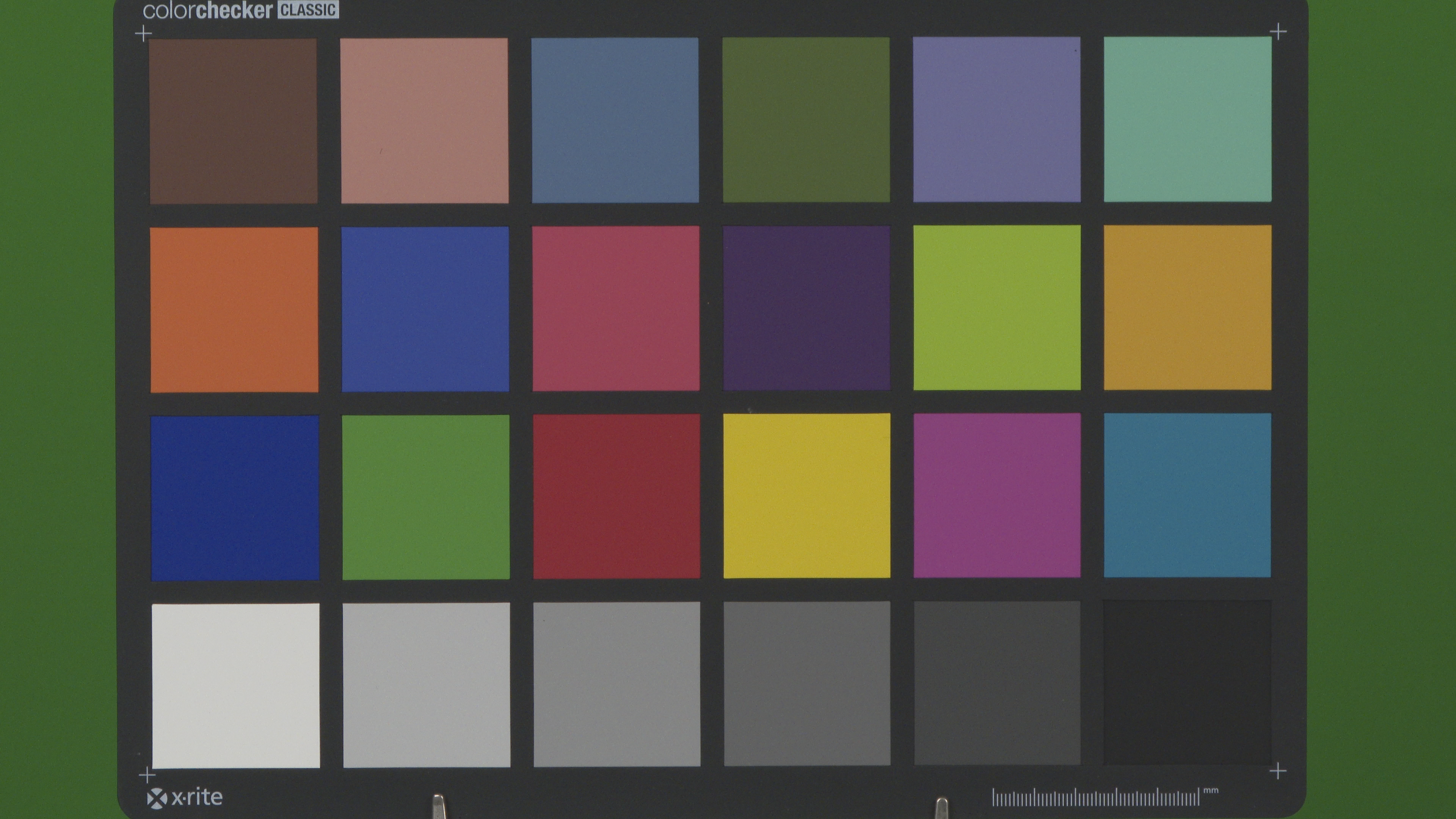

Néanmoins, je vous montre une image de mire Colorchecker, qui a été filmée sans aucune correction colorimétrique avec le gamma standard et espace BT709. L'éclairage de cette mire a été mesuré à 5800k par la machine lors d'une balance des blancs manuelle sur mire de gris neutre. A noter que les températures de couleur mesurées restent affichées en permanence à l'écran du caméscope.
Mire X-Rite ColorChecker
De mon côté, j'ai observé une dérive vers le rouge sur certaines partie du spectre. Rien de dramatique, mais si je devais utiliser cette machine pour moi, je ferais les corrections nécessaires.

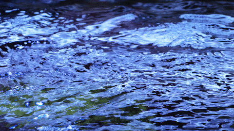

Ici nous allons utiliser une procédure de test un peu particulière que seuls les aquariophiles (de préférence en bac récifal) pourront reproduire à l'identique
Le test va consister à filmer la surface de l'eau avec une agitation prononcée et totalement aléatoire (les pompes de brassage seront réglées en conséquence) et éclairée par une rampe LED.
Illustration du procédé de test. Rush non natif. Les rushes natifs seront proposés au téléchargement au fil de la sous-partie.
Ce test est une véritable torture pour les encodeurs et je n' en ai pas vu beaucoup lui résister. Il ne faut donc pas que vous preniez ce test dans ses résultats tels que vous les verrez mais plus comme un "crash test" qui permet de hiérarchiser la qualité des encodages réalisés.
D'autre part, évaluer et surtout comparer les artefacts d'une prise à l'autre n'est pas simple car (pour l'encodage inter-images) vous savez que la compression des images se fait derrière une image clé de référence (le fameux Groupe Of Pictures) et que si vous comparez une image clé sur un test et la dernière image d'un GOP sur un autre, tout est faussé. Il va donc falloir que vous jugiez en avançant image par image, soit pour trouver les images clés et vous repérer à travers le GOP (pas toujours évident), soit porter un jugement global en parcourant un certain nombre d'images.
Vous allez donc avoir ici des rushes natifs d'environ 5 secondes à votre disposition afin de pouvoir faire ces manipulations. Prenez un lecteur qui permet d'agrandir l'image afin de bien voir ce qui se passe.
Mais voici encore un avertissement important : passez la première seconde pour faire votre évaluation car sur ce type de test très sévère, l'encodeur peut "patiner" au démarrage et les artefacts peuvent être plus importants. Dans la vraie vie ce défaut ne se remarque pas.

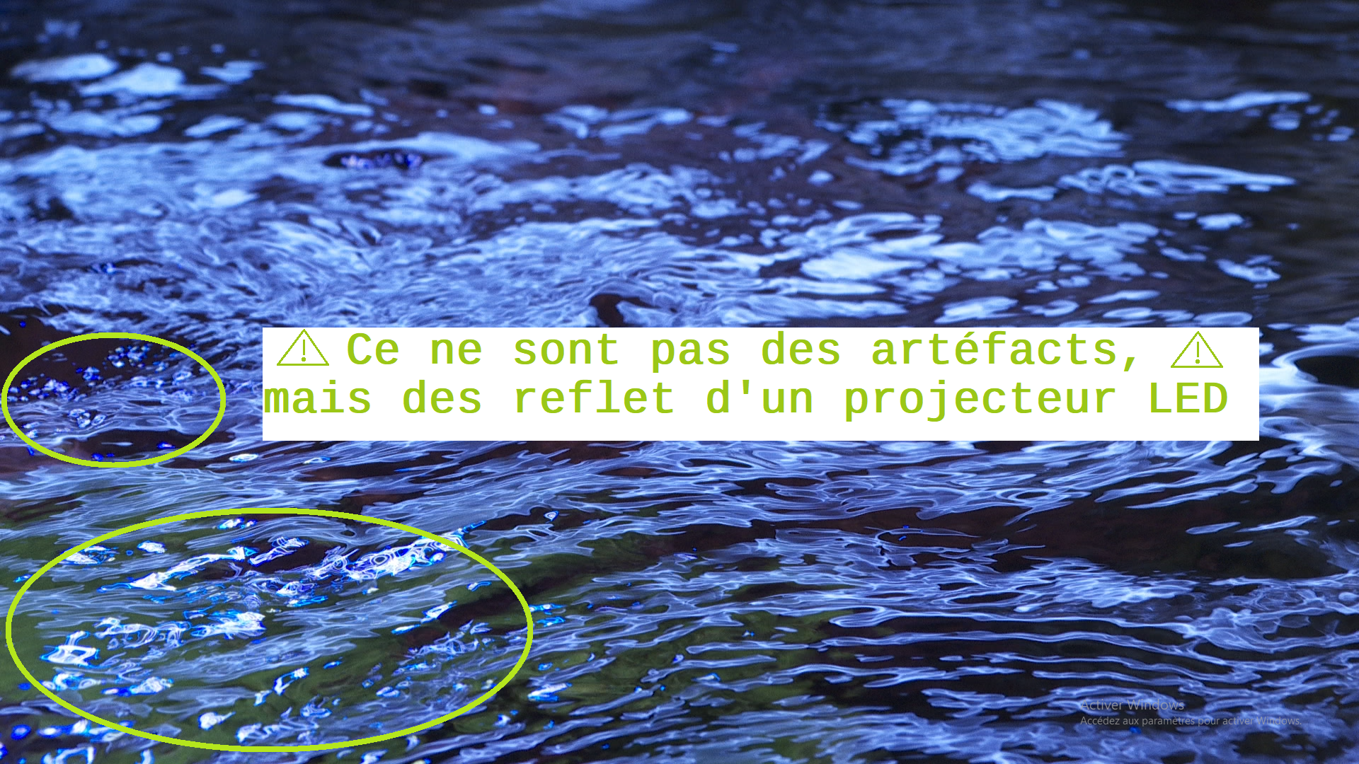

À la surface de l'eau se trouvent des reflets (un peu particuliers) provoqués par l'éclairage de la lampe LED (composée de diodes de différentes températures de couleur). Les artefacts de compression se manifestent par la présence de macro blocs (en forme de petits carrés) qui peuvent apparaître sur l'ensemble de l'image et dont on juge l'importance après agrandissement de celle-ci.
Capture d'écran. Mise en lumière d'éléments pouvant être confondus avec des artefacts de compression.

En agrandissant l'image à 200% et en observant bien celle-ci suivant sa position dans le GOP, on commence à distinguer des petits artefacts de compression sur notre "crash test". En visualisation et prise de vues normale, je ne pense pas que vous verrez quelque chose. Ce format d'utilisation courante donnera donc de très bons résultats.
En 50P, son débit va monter à environ 150 Mbs.
Ici, et dans les mêmes conditions de visualisation que ci-dessus, les artefacts deviennent nettement plus visibles. Le test est sévère mais il faudra peut-être prendre des précautions sur des images difficiles. Ce n'est pas parce que c'est du 50P, donc plus fluide, qu'il va falloir imposer à l'encodeur des mouvements incontrôlés de la caméra qui va le mettre en difficulté. Ni, d'ailleurs, les imposer aux spectateurs !
Je me demande si Sony n'aurait pas intérêt à implémenter un choix supplémentaire de débit à 200 Mbs sur cette cadence d'images pour les plus pointilleux.

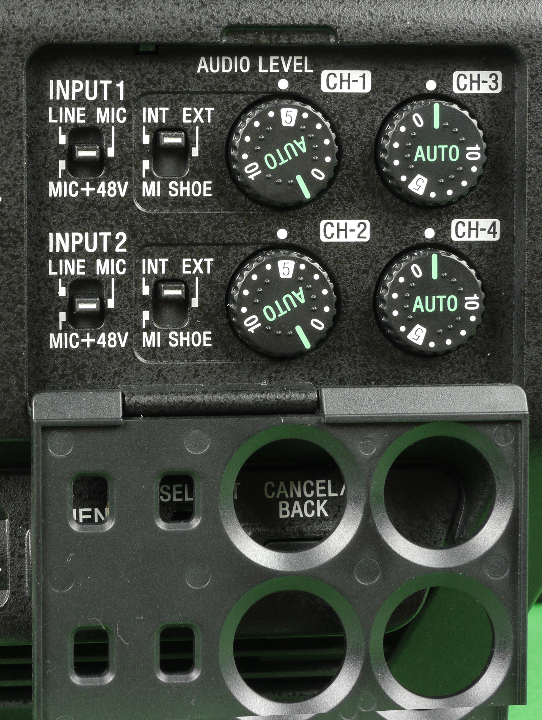

Voici tout d'abord une image montrant le panneau de contrôle son présent sur le corps de la machine :
Panneau de contrôle de l'enregistrement sonore
Très classique sur ce type d'appareil à un détail près que vous aurez sûrement remarqué : il y a quatre (et non pas deux) potentiomètres de réglage des niveaux d'enregistrement. Ce qui signifie que la machine possède quatre canaux son utilisables.
Mais nous n'avons que deux entrées XLR. Bon, je ne me suis pas trop penché sur la question mais pour exploiter les autres canaux, il faut se munir d'un sabot Sony dédié à deux canaux supplémentaires avec micro HF.

Mais ici, je dois faire part de mon ressenti d'utilisateur et de ce que je pense de cette machine avec l'usage que j'ai pu en faire pendant quelques jours.
Je vous ai montré ses performances, elles sont bonnes sur les critères importants qui concourent à obtenir une image de qualité. Avec même une mention spéciale de ma part pour la HD, nous avons vu pourquoi. En UHD, et ce n'était pas gagné d'avance, j'ai beaucoup apprécié ses images. Et encore, j'aurai pu les améliorer à mon goût si j'avais pris le temps de peaufiner ses très nombreux réglages à ma disposition. Mais le fond est bon.
C'est bête à dire, mais la première chose qui m'a interpellé quand j'ai soulevé la machine pour la première fois, c'est... son poids. Les données constructeurs indiquent un poids de 2,6 kg pour la machine nue et 3 kg en ordre de marche avec batterie BPU30.
Dans un premier temps, cela rassure et cela fait sérieux. Mais je me dois d'inciter les professionnels à la prendre en main avant achat car elle va devenir leur outil de travail, quotidien pour certains, et s'ils doivent l'utiliser à main levée, il faut évaluer au cas par cas si cela va les gêner. Etudier la pertinence de quelque accessoire à se procurer pour soulager ses efforts au cours des journée de tournage. En la prenant en main, on constate qu'heureusement sa masse est bien équilibrée par rapport au point central.
Sinon, sous un aspect relativement compact, elle va offrir toutes les qualités et fonctions que l'on peut attendre d'un outil de travail en beaucoup de circonstances dans les différentes facettes du métier. A l'heure où nous publions ces lignes, je vous conseille de participer aux journées organisées par Sony Pro (jusqu'à mi-décembre) pour évaluer la somme des possibilités que permet cette machine si vous pensez en acheter une.
