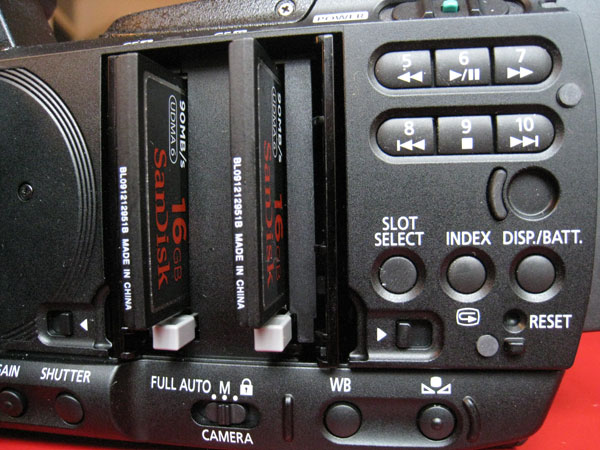

2 slots sont présents sur le flanc gauche pour accueillir 2 cartes Compact Flash. Les cartes de 64go sont prises en charge. Il y a possibilité d'enregistrer sur les 2 cartes en même temps pour avoir une copie via la fonction Double Slot Rec
Pour le test, j'ai utilisé 2 cartes SanDisk Extreme Pro 90MB/s (udma 6) de 16go chacune.
J'aurai préféré que toute la gamme XF opte pour des cartes SDHC puisque celle-ci coûte globalement 2X moins cher pour des performances comparables.
Temps d'enregistrement avec 1 carte 16go. J'utilise la notation Sony pour plus de simplicité.
XDCAM HD422 1080p25/720p25 : 41mn
XDCAM HD422 720p50 : 39mn
XDCAM EX 1080p25/720p25 : 57mn
XDCAM EX 720p50 : 55mn
HDV 25p : 79mn
