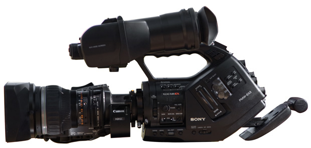

La PMW-EX3 avec un objectif Canon HDGC 1/2"Quelles gammes, quelles fratries ? EX3, EX1, Z7, Z1, F350

Je dois avouer qu’à la sortie de la boîte je n’ai pas été complètement séduite par le design de la EX3. Autant en photo je trouvait qu’elle en jetait pas mal, autant dans les mains ça fait un peu bizarre. En fait c’est surtout le viseur qui fait disproportionné. Il est plus gros qu’un viseur ENG normal et surtout il ne ressemble à rien. C’est une grosse coque en plastique, ça a l’air fragile et ça donne un déséquilibre esthétique à la machine.
Heureusement, cette sensation s’est très vite dissipée lorsque j’ai entrepris d’allumer le caméscope. Dès que l’on essaye de faire une image, passé le petit temps d’acclimatation on se dit qu’il est quand même bien fait.
Comme nous l’expliquait Seb, l’ergonomie est fortement inspirée des caméscopes Canon de la série des XL (bien que je ne me souvienne pas de l’avoir jamais entendu appelé « semi-épaule »). L’écran LCD dans le viseur joue le double rôle d’écran LCD externe et de viseur à œilleton, sous réserve d’escamoter l’œilleton. La grande différence avec les modèles précédents c’est que cette fois-ci à la place d’un petit CRT ou LCD avec une taille de l’ordre d’1 pouce, c’est l’excellent écran LCD déjà plébiscité de la EX1. D’une luminosité vive et d’un contraste sans pareille, il est surtout assorti d’une résolution de 640x480 pixels et présente une taille confortable de 3.5 pouces. Par comparaison, le LCD de la Z1 est de la même taille mais ne présente une résolution que de 376x224.Tout le monde se mets d’accord pour dire que cet écran est exceptionnel et force est de constater que c’est effectivement le cas, mais beaucoup semblent complètement ignorer que sur la Z7 et la S270 on trouve un excellent viseur LCD avec une résolution plus fine encore : 852x480. Il n’aurait pas été inconvenant de voir une résolution similaire sur ce modèle très orienté haute définition. Ceci étant dit, rassurez-vous, avec ce qu’il y a, on a de quoi travailler.
Côté ergonomie, l’appareil reprend un très grand nombre de commandes positionnées comme sur les caméscopes ENG de plus grand format. J’y reviendrais plus tard mais du coup j’en profite pour préciser ici que j’emploierais parfois le terme de « côté intelligent » qui signifie en fait le côté gauche de l’appareil concentrant l’ensemble des commandes de réglages à faire entre les prises de vues. Typiquement sur les tournages c’est le côté que vont assaillir les assistants en charge de paramétrer la caméra entre deux prises. Les commandes dédiées au cadreur se trouvent plus sur l’avant de l’appareil (balance des blancs, shutter, etc.) ou sur la poignée (VTR, RET, Zoom, Iris, etc.) {include_content_item 1615}
