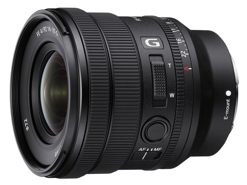

Le Sony 16-35mm est un objectif très léger et compact, avec des dimensions de 9cm de long par 8cm de large et un poids de 353g. Le zoom est composé de 13 éléments répartis en 12 groupes, ainsi que d’un iris à 7 lamelles.
Il possède 3 bagues : mise au point, zoom et ouverture. La bague d’ouverture est décliquable ce qui montre bien que cet objectif a été pensé pour une utilisation photo mais aussi vidéo.
Il possède un bouton de zoom, un autre pour verrouiller l’iris et un dernier assignable sur les caméras compatibles.Ici, toutes les images ont été faites sur la Sony FX6, qui n’était pas encore reconnue par l’optique au moment du tournage.

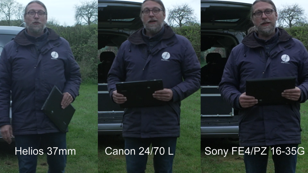

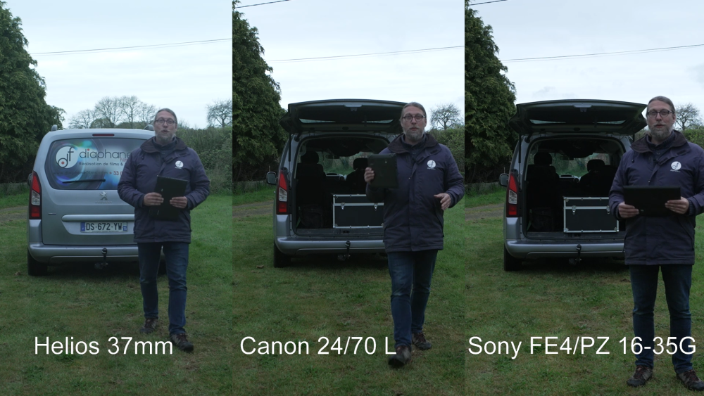

Pour commencer, nous avons comparé Sony avec deux autres optiques au rapport 35mm : l’Helios 37mm et le Canon 24-70mm, ne disposant pas d’autres focales 16mm.
En premier lieu, on remarque tout de suite que l’Helios est bien moins piquée et définie que les deux autres optiques.
En zoom X2, on ne constate pas beaucoup de différences entre le Canon et le Sony, bien que ce dernier semble fournir une image légèrement plus piquée et rectiligne.
