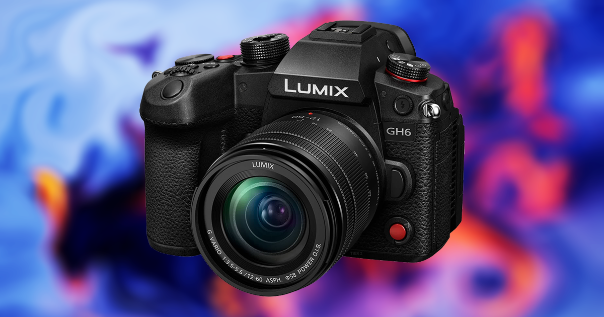

Après plusieurs mois d’attente, Panasonic dévoile enfin son nouveau boîtier : Le LUMIX GH6.
Les nombreuses améliorations ne devraient pas décevoir ceux qui ont décidé de rester fidèle à la gamme GH et résisté aux sirènes du full frame.

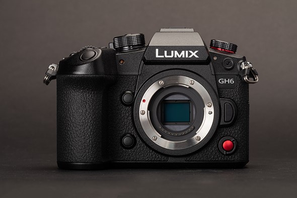

Nouveau capteur 5.7K de 25.2 MP
Avec la sortie du GH6, Panasonic confirme sa volonté de continuer à développer sa gamme GH en Micro 4/3.
C’est une excellente nouvelle pour les aficionados de cette taille de capteur, plébiscitée en usage "run and gun", reportage, mariage et animalier notamment, qui attendaient l’arrivée du GH6 depuis de nombreuses années maintenant.
Le GH6 embarque un nouveau capteur de 25.2MP pouvant enregistrer du 5.7K (5728 x 3024pixels, soit un ratio DCI 17/9), une résolution devenue presque un standard pour délivrer une 4K de bonne qualité, en bénéficiant du sur-échantillonnage.
Ce nouveau capteur dispose d’un système anti-poussière par vibration ultra-sonique et d’une couche anti-reflet (AR Coating). Cette dernière est censée permettre une meilleure sensibilité en évitant les pertes de lumière.
En revanche, le GH6 n’intègre pas de filtre OLPF, ce qui peut pourtant s’avérer souhaitable en cas de grande définition pour éviter le moiré et les aberration chromatiques.

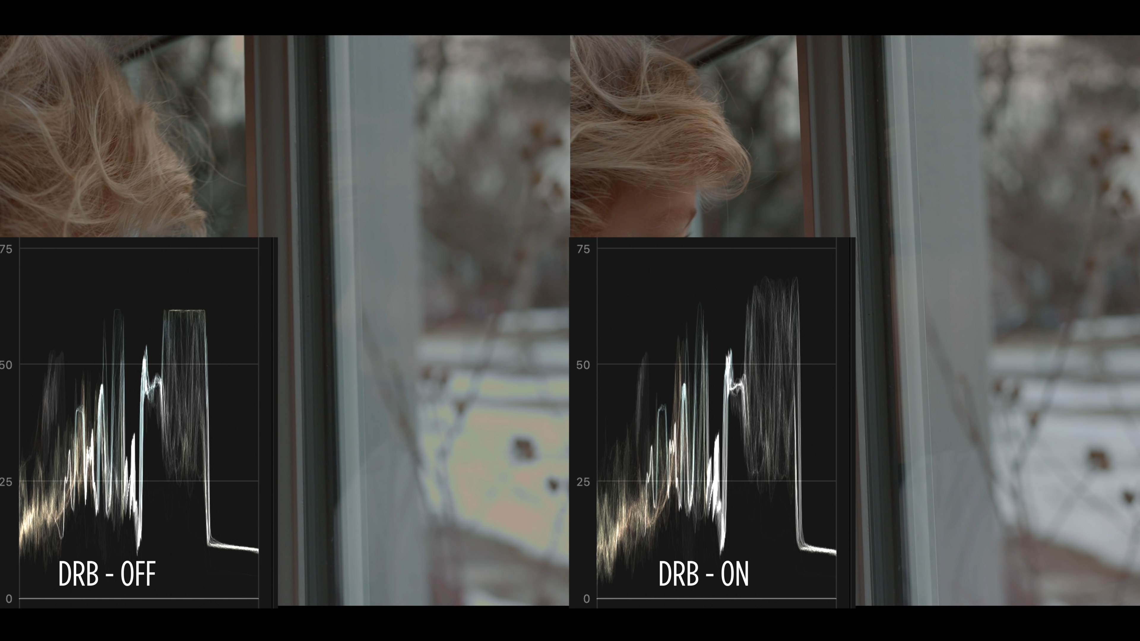

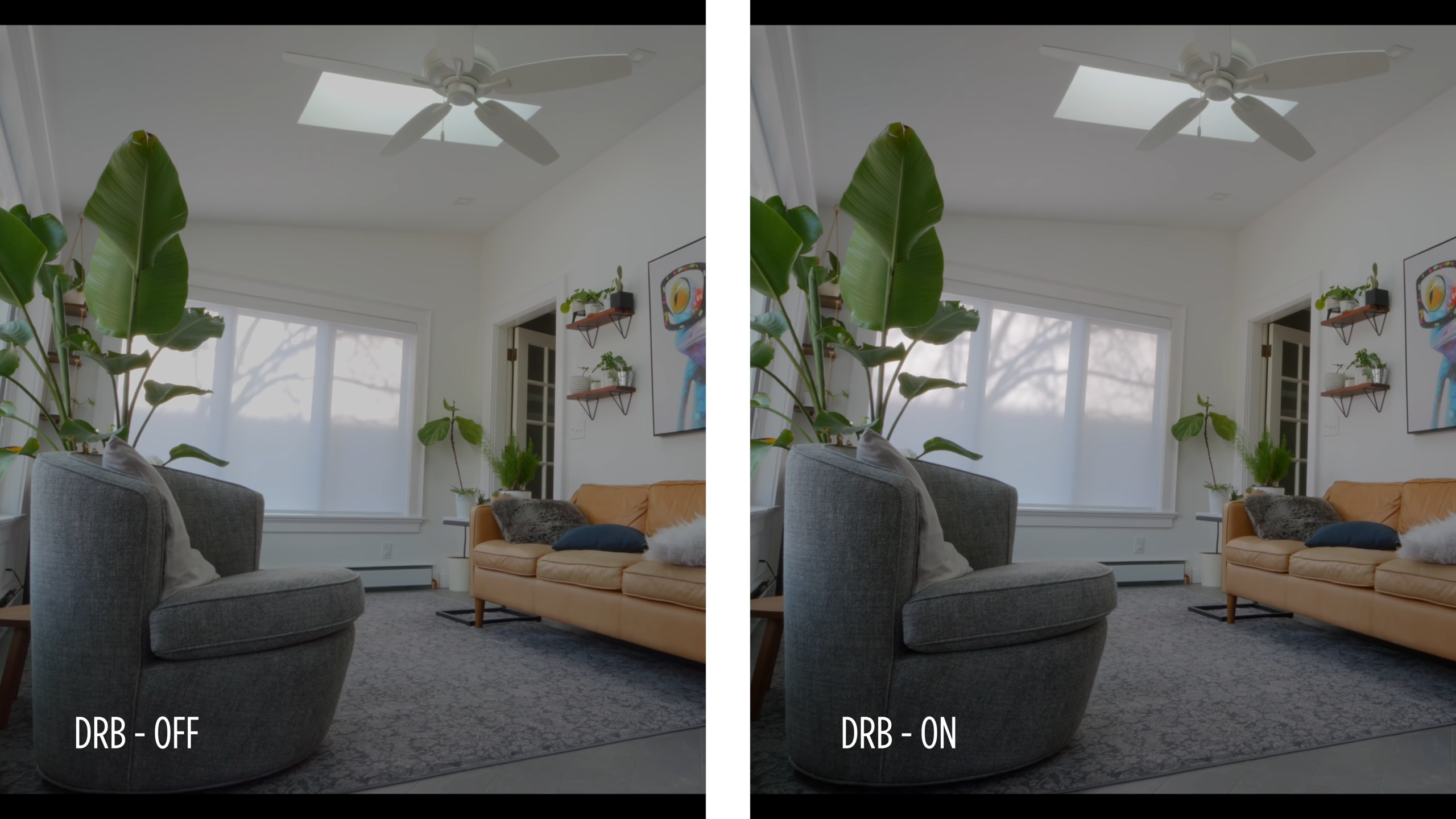

Dynamique à 13+ avec le nouveau mode “DRB”
Panasonic introduit sur le GH6 une nouvelle fonction “Dynamic Range Boost”, qui permet d’augmenter la dynamique de l’image en combinant deux images prises à deux niveaux de sensibilité différents, à la manière de la fonction “DGO” introduite par Canon sur la C300 Mark III et la C70. Lorsque la fonctionnalité est activée l’appareil GH6 combine une image à ISO bas et saturation poussée avec une image à ISO élevé et bruit réduit.
Cette fonctionnalité est désactivée par défaut. En l’activant, la plage ISO en V-Log se réduit à 2000-12 800, empêchant l’usage de la fonction à un ISO inférieur.
En V-Log et en HLG, le D-Range Boost peut s'activer à partir de 2000 ISO. Dans tous les autres profils d'image, la sensibilité minimum est plus basse (100 ISO au lieu de 250 ISO), et l'ISO de déclenchement du D-Range Boost (DRB) l'est également. Dans ses autres profils donc, le DRB pourra être activé à partir de 800 ISO. L'ISO de déclenchement du DRB se situe donc toujours à 3 diaphs au-dessus de l'ISO minimum sur le GH6, quelque soit le gamma utilisé.
Panasonic annonce une dynamique totale de de 12+ diaphs en V-Log ou HLG et de 13+ avec le mode Dynamic Range Boost activé, avec donc un gain d’environ un diaph dans les hautes lumières.
Ce mode est disponible seulement pour les cadences d’images allant jusqu'au 60p inclus.
Il faudra bien entendu attendre un passage à la Testbox pour se faire un avis sur la dynamique du boîtier avec et sans DRB. On peut cependant déjà regretter que cette fonction ne soit pas utilisable en-dessous de 2000 ISO, impliquant ainsi dans la plupart des situations de devoir changer de diaph ou l’usage de filtres ND.

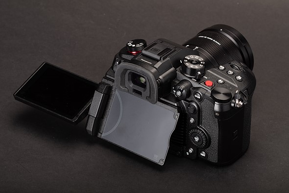

Un boîtier qui prend de l'embonpoint
L’apparence du boîtier a évolué, devenant un peu plus imposant que ses prédécesseurs.
Il pèse 739g nu et environ 823g avec batterie et carte SD (contre 725g pour le GH5). Ses dimensions sont de 138.4 x 100.3 x 99.6 mm, contre 138.5 x 98.1 x 87.4 mm pour le GH5.
L’apparition d’un ventilateur interne explique en grande partie ce changement d’ergonomie.
Le GH6 perd alors légèrement l’avantage que présentait la gamme GH par rapport aux boîtiers full frame en devenant plus lourd que le Panasonic S5, ou même que le Sony A7SIII ou encore le Canon EOS R5.

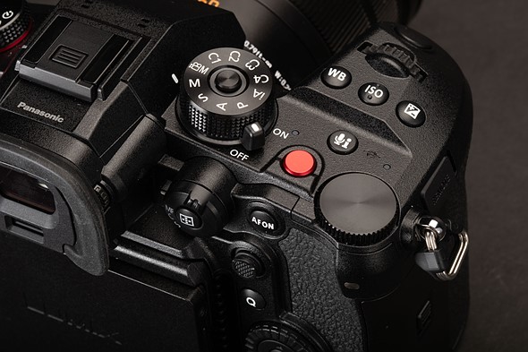

Comme sur le GH5, des boutons dédiés à la balance des blancs (WB) et au réglage d’ISO se trouvent sur le dessus droit du boîtier. Le GH6 accueille désormais un deuxième bouton Rec placé à l’avant du boîtier, à côté de la monture d’objectif, qui rappelle celui du Panasonic S5.
A noter que plusieurs retours évoquent une latence d’environ 1 seconde entre le lancement du Rec par l’utilisateur et le déclenchement réel de l’enregistrement dans la caméra.
Sur le dessus, un unique bouton custom permet d’assigner une fonction précise et un nouveau bouton dédié à l’audio fait son apparition, permettant d'accéder directement aux fonctions audio.
Certains utilisateurs regretteront peut-être que Panasonic n’ait pas ajouté le mode S&Q à la molette du GH6, présent par exemple sur le S5.
Le boîtier accueille un écran OLED 3 pouces, tactile et articulé sur deux axes. Un axe rotatif comme on le trouvait déjà sur le GH4 ou le GH5 ainsi qu’un axe tilt comme on trouve sur de nombreux boîtiers Sony, permettant d’orienter l’écran vers le haut en position fermée. La combinaison de ces deux articulations permet une grande liberté du placement de l’écran et de libérer les connectiques de l’appareil.
On retrouve deux tally, à l’avant et à l’arrière du boîtier, qu’il est possible d’activer et de paramétrer en intensité.

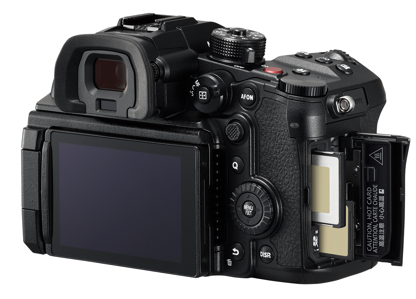

Le GH6 possède deux ports, l’un accueillant une CFExpress Type B et l’autre une carte SD.
L’utilisation de la carte CFExpress sera obligatoire au-delà de 800 Mbps, c’est-à-dire pour de la C4K en 48p, de la HD en 240p, ou tout autre format avec un débit supérieur.

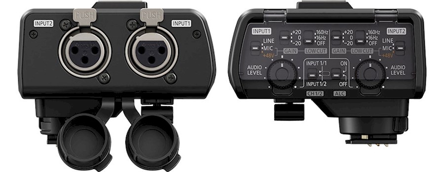

Enfin, Panasonic améliore le traitement du son : il est à présent possible d'enregistrer l'audio en 48KHz 24bits, que ce soit avec un micro externe ou le micro interne.
L’ajout de l’accessoire DMW-XLR1 via la griffe active permet d’enregistrer quatre canaux audio dont deux en XLR.

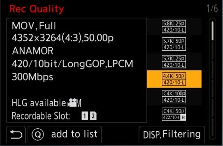

Un plus grand choix de formats grâce au nouveau processeur
Le nouveau processeur Venus Engine intégré au GH6 lui permet à présent d’enregistrer en 4K DCI ou UHD, jusqu’à 60p en 4:2:2 10bit, simultanément en interne et en externe.
De plus, le Panasonic GH6 propose une grande quantité de formats permettant des débits très variés.
En fichier MOV, on aura le choix d'un débit compris entre 50 et 800 Mbps, selon la résolution, Long GOP vs All-I, l'échantillonnage, et la quantification choisie. Pour des fichiers moins volumineux, il est possible d'enregistrer en MP4, afin de limiter les débits de 20 à 100 Mbps. Notez qu'il sera impossible d'enregistrer en 5,7K dans ce format d'enregistrement.
Autre nouveauté : l’enregistrement en ProRes en interne fait son apparition sur le GH6, format très apprécié pour sa facilité de traitement en post-production. L’enregistrement ProRes est pour l’instant limité à la 5.7K, jusqu’à 30 im/s (pas d’enregistrement en 4K disponible pour l’instant).
Cette limitation au 5.7K et les débits très importants du ProRes (1,6Gbps en 4:2:2 HQ et 1,1Gbps en 4:2:2) risquent cependant de générer des volumes de stockage qui ne seront pas compatibles avec tous les projets.
Ces débits nécessitent également de médias performants et onéreux, à savoir une carte CF express type B. Une prochaine mise à jour devrait également permettre de brancher un SSD externe via l’USB-C ce qui évitera la multiplication des cartes pour les longs enregistrements. Cependant, la marque n’a pas encore annoncé quels formats d’enregistrement seront alors disponibles.
Le nouveau LUMIX donne la possibilité de choisir entre le mode Full ou Pixel/Pixel. L'option Full enregistre le même angle de champ, sur la surface entière du capteur, quelle que soit la résolution. Le mode Pixel/Pixel est uniquement disponible en 4K et en HD car il enregistre sur la portion du capteur correspondant à la résolution choisie.
En mode Full, les résolutions inférieures à la 5,7K bénéficient d’un sur-échantillonnage si leur cadence d’image est inférieure à 120 images par seconde. Au-delà, le GH6 ne suréchantillonnera pas l’image et effectuera même un crop à la cadence d’image maximale, à savoir 300 images par seconde (en FullHD).
La durée d’enregistrement sur le GH6 est illimitée, le système de ventilation écartant tout risque de chauffe.
Dans une futur mise à jour, le GH6 proposera l’enregistrement en ProRes RAW en externe, sur matériel Atomos (Ninja V et Ninja V+), en 4K jusqu’à 120p.
Enfin, le nouveau processeur du GH6 à pour avantage de réduire légèrement les déformations dues au rolling shutter.

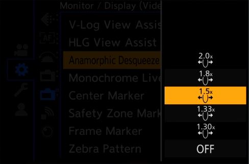

Le mode anamorphique
Le GH6 permet l'utilisation d'optiques anamorphiques et propose plusieurs modes de desqueeze en 5.7K (29,97p) et 4.4K (59.94p) : 1.3x, 1.33x, 1.5x, 1.8x et 2x.
L’enregistrement anamorphique s'effectue obligatoirement en H.265 4:2:0 10bit LongGOP, en 5.7K ou 4.4K, pour un débit maximal de 300Mbps. Étonnamment, en 4.4K, on ne peut pas tourner en dessous de 48p. De plus, en 4.4K la caméra effectue un crop.
Des débits d’enregistrement réduits en anamorphique qui permettent d’enregistrer sur CFexpress ou carte SD.

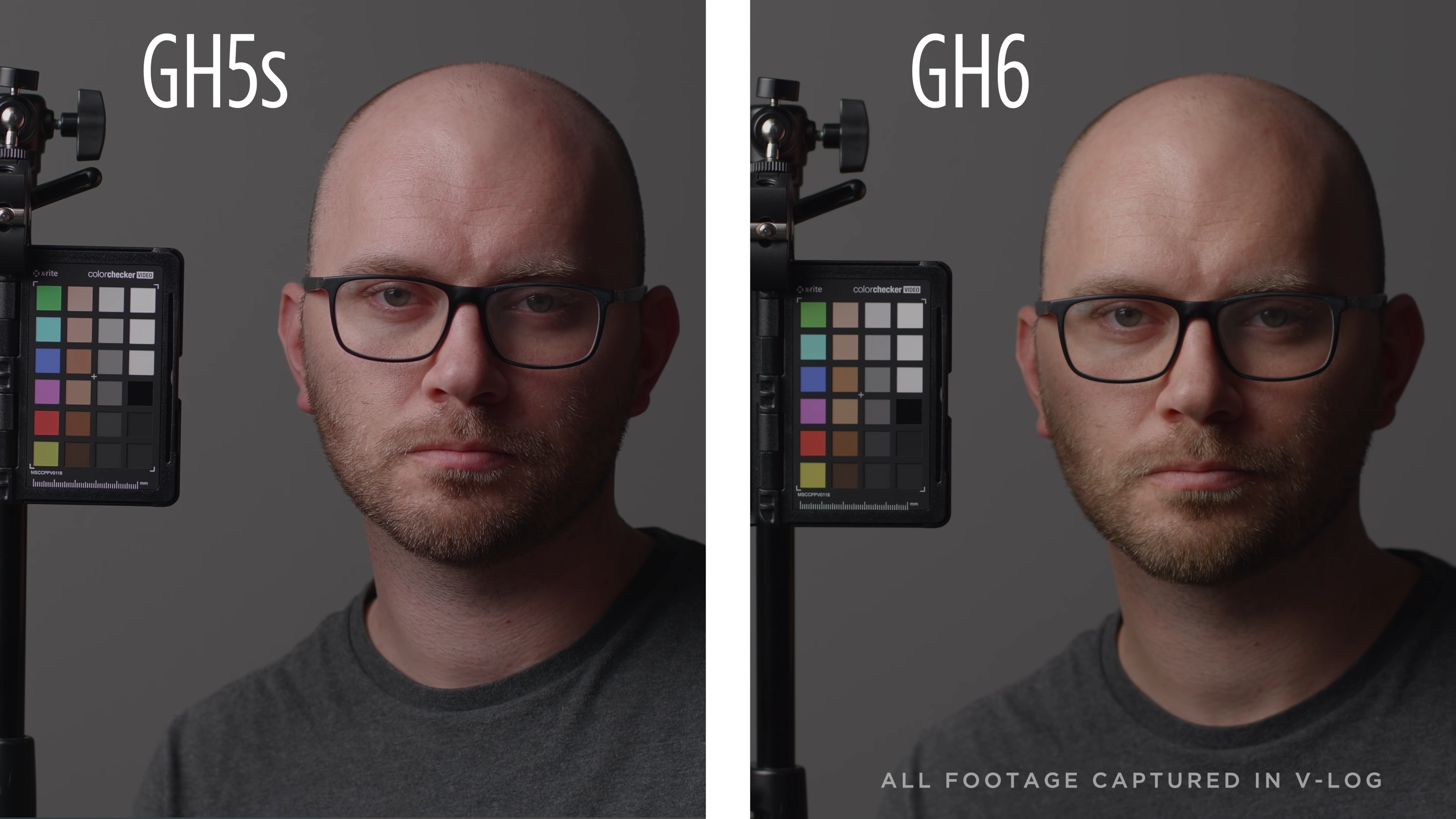

On note la présence de l’enregistrement Log avec la courbe V-Log (et non V-Log Lite), qui est la courbe Log standard Panasonic présente sur les Varicam et autres caméras professionnelles de la marque, ainsi que sur les boîtiers de la gamme S.
Le Log est disponible gratuitement, ce qui n’était encore pas le cas sur le GH5.
Autre nouveauté très intéressante, le GH6 intègre la possibilité d’importer jusqu’à 20 LUTs de monitoring dans l’appareil, dont une LUT de conversion V-Log vers Rec.709 déjà pré-installée. Le Lumix accepte officiellement que les fichiers .vlt et .cube.
Panasonic annonce que la science couleur du boîtier a été revue, corrigeant à présent les carnations rosées que l’on pouvait obtenir avec le GH5.
