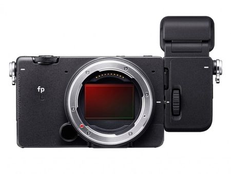

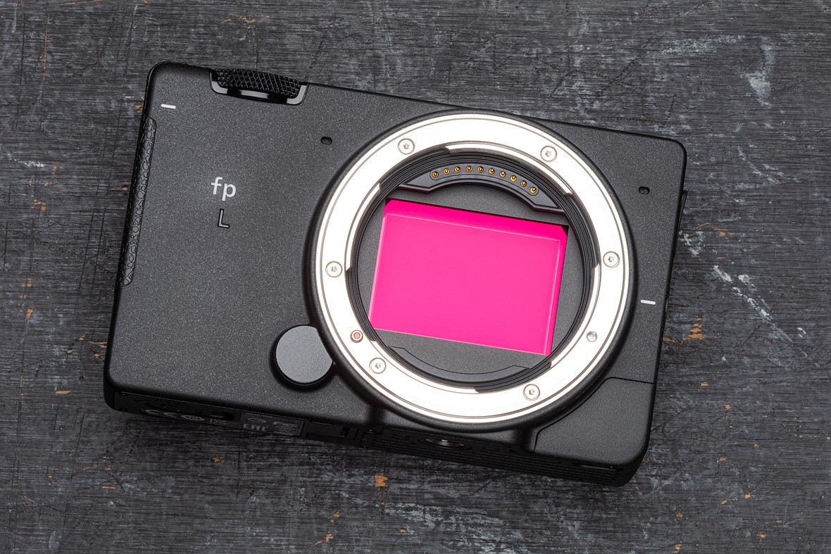

Nous restons sur le même gabarit de 113 x 70 x 45mm (pour 375g) qui en fait le plus petit boîtier mirrorless du marché, avec toujours la même monture L, ainsi qu’une ergonomie et des connectiques identiques (HDMI, USB-C, entrée Jack).
Le grand changement se fait surtout sur son capteur Full Frame. En effet, nous avons maintenant le droit à un capteur Sony BSI CMOS 24x36 de 61 Mpx, sûrement identique à celui du Sony A7R IV, mais sans stabilisation; multipliant donc par 4 sa définition par rapport au premier Sigma fp qui ne propose « que » 24 Mégapixels.
Il est cependant à noter que ce bond en terme de définition se fera sûrement au prix d’une sensibilité amoindrie, puisque la taille des photosites a dû naturellement être réduite pour permettre d’installer ces 61Mpx sur une surface capteur équivalente de 24x36 mm, ainsi que de l'apparition certaine d'un rolling shutter conséquent.

Pour accompagner la sortie de ce nouveau Sigma FP L, le constructeur a également annoncé un nouveau viseur électronique, l’EVF-11.
Celui-ci dispose d’une dalle OLED de 0,5 pouces et 3,6 millions de points. Il se clipse sur le côté des Sigma fp et fp L sur les sorties HDMI et USB-C, sans pour autant réduire la connectivité du boîtier puisqu’il bénéficie de ces mêmes sorties sur son corps et ajoute également une prise casque.
