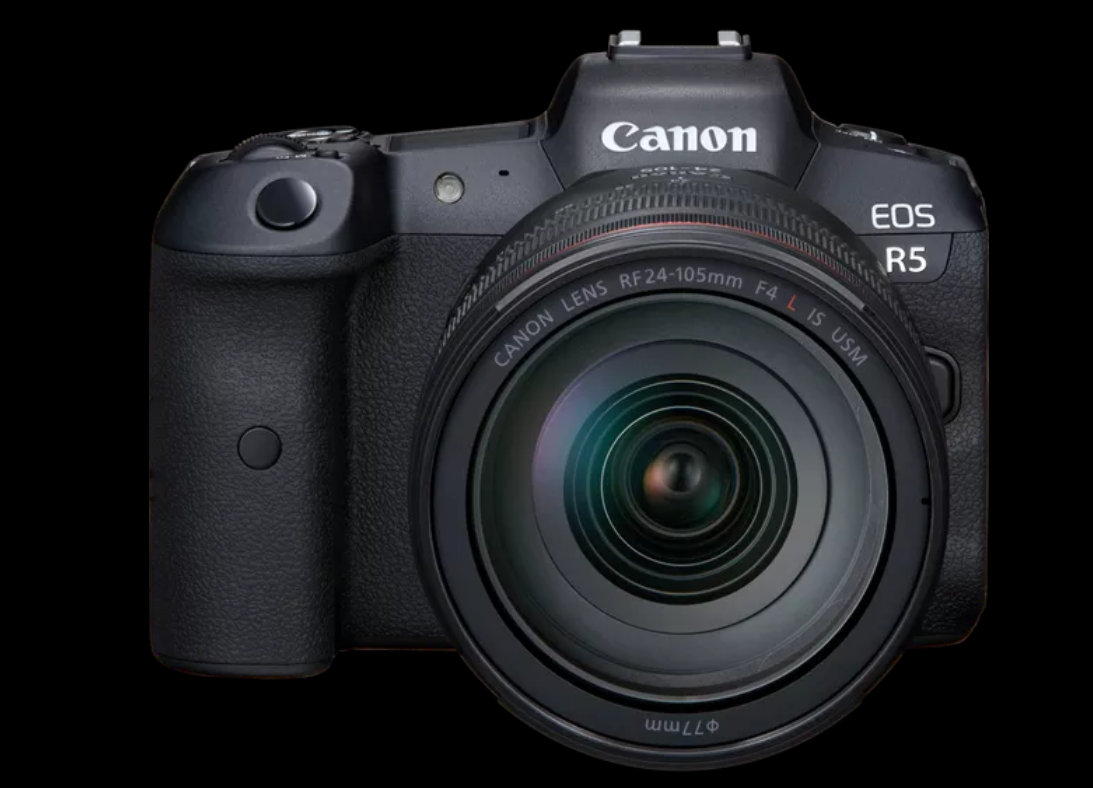

Canon vient de publier une mise à jour des firmwares de trois de ses boîtiers : le firmware v1.3 pour l'EOS R5 et l'EOS R6 et le firmware v1.4 pour l'EOS-1D X Mark III.
Avec cette mise à jour, l'EOS R5 et l'EOS 1D X Mark III bénéficient de l'arrivée d'un format RAW plus léger, mais qui reste différent du Cinema RAW Light, notamment en terme de gestion des couleurs.
Là où le RAW 8K "standard" est enregistré dans l'EOS R5 avec un débit de 2600Mbit/s, ce nouveau RAW "léger" est enregistré à 1700 Mbit/s environ en 25 et 30p, et à 1350 Mbit/s en 24p/23.98p, soit un gain situé entre 25 et 50%.
Il semblerait que ce nouveau RAW ne soit pas encore exploitable dans Premiere (ça fonctionne dans Resolve), il faudra attendre la sortie d'un plugin ou une mise à jour d'Adobe pour pouvoir l'exploiter dans la suite (ou transcoder les rushes dans l'utilitaire Canon).
Greg, dans son retour sur l'EOS R5, regrettait la courbe de digitalisation utilisée pour le RAW (certainement le CLog ?), qui semblait limiter la dynamique disponible. Les tests montreront si cette version "light" améliorera les choses sur ce point.
Canon, avec cette mise à jour, rend également disponible le C-Log3 dans l'EOS R5, permettant de profiter d'une plus grande dynamique qu'avec la courbe C-Log.
Un petit rappel des courbes Log de Canon avec ce graphique, sur lequel on peut voir que le C-Log3 monte un diaph plus haut environ dans les hautes lumières que le C-Log :
Même s'il ne l'est pas avec cette mise à jour, Canon a annoncé que le CLog3 serait bientôt disponible sur l'EOS R6 et l'1D X Mark III.![]()
La mise à jour rend également disponible aux 3 boîtiers un nouveau mode d'enregistrement IPB "léger", avec des débits réduits d'environ 50% par rapport au mode IPB classique :
IPB 8K (29,97p / 25p / 24p / 23,98p) : env. 470 Mbit/s
IPB 8K (léger) (29,97p / 25p / 24p / 23,98p) : env. 230 Mbit/s
L'EOS R5 peut enfin enregistrer en FullHD 120p, qui était limitée jusqu'ici à la 60p pour une raison obscure, alors que le boîtier sort du 4K/120p.
Une nouvelle option permet de désactiver l'écran LCD pendant la prise de vues et de ne l'utiliser que pour la lecture des images (ce qui pourrait avoir une incidence sur la chauffe et donc la durée d'enregistrement : à tester...).
Enfin, l'EOS R5 et R6 bénéficient d'une nouvelle fonction de retouche du point manuelle avec les objectifs RF en mode AF Servo, permettant de prendre la main ponctuellement sur l’autofocus pour effectuer une retouche AF.
Une bonne nouvelle donc pour les possesseurs de l'EOS R5 avec l'arrivée d'un RAW plus compressé et du CLog3, arrivée attendue depuis plusieurs mois.
Nouveau firmware Canon EOS R5 : C-Log3 et nouveau RAW Light
L'EOS R5 se dote (enfin) du gamma Log professionnel de Canon, permettant de profiter d'une meilleur dynamique
