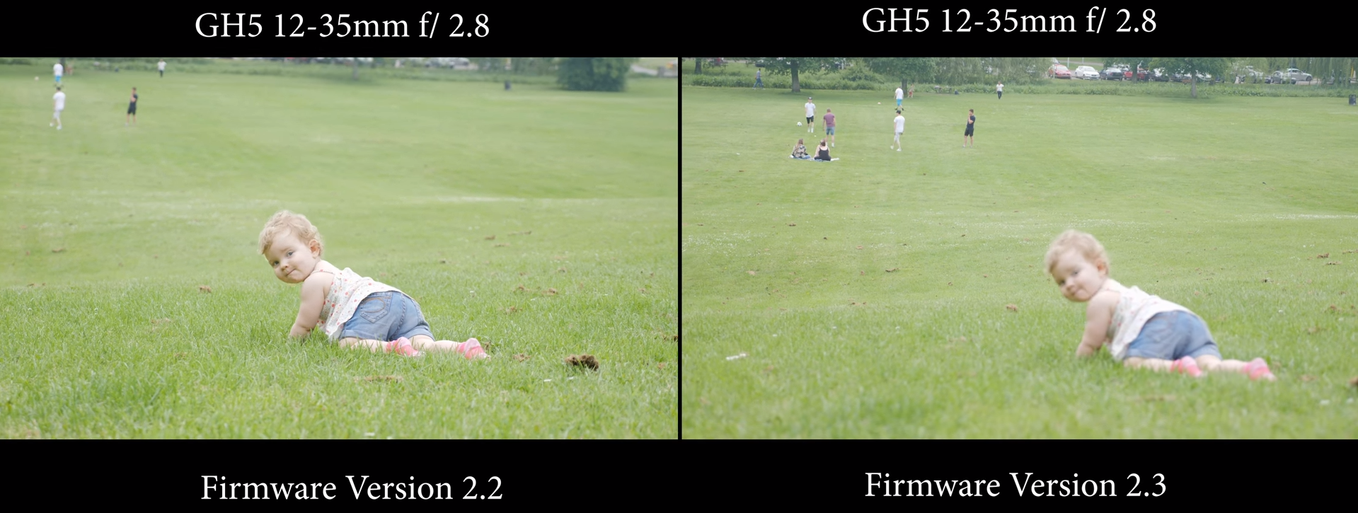

Une technique consistant à régler le shutter sur 179° au lieu de 180° pour rendre la mise au point plus fluide et plus rapide était connue de beaucoup d'utilisateurs du GH5. Il n'y a en théorie pas de rapport entre les 2, mais le résultat était là. Avant la mise à jour, la différence entre les deux était assez importante comme vous pouvez le voir ici (vidéo en anglais) :

La mise à jour, conformément à ce qui a été annoncé, a grandement amélioré l'autofocus, d'après les premiers retours des Repairenautes. Même avec le shutter à 180°.
Nous pouvons voir que la mise au point est très rapide et qu'elle fonctionne très bien, mais qu'il y a parfois des micro pompages (c'est assez visible à 1min10). Selon les exigences et l'utilisation, les performances de l'autofocus peuvent donc être tout à fait acceptable ou au contraire avoir toujours des défauts rédhibitoires. Comme ceci :

La mise au point est plus réactive, mais il lui arrive encore de faire des "choix" peu judicieux.
La grande réactivité peut aussi parfois s'avérer être un défaut, par exemple dans le cas d'une personne sortant du champ et entrant à nouveau quelques secondes plus tard (visible sur la vidéo de ProAV TV (en anglais, mais avec des exemples visuels)) : le point se fait sur l'arrière plan pour une durée très courte puis revient sur la personne plus ou moins vite selon le mode de mise au point.
