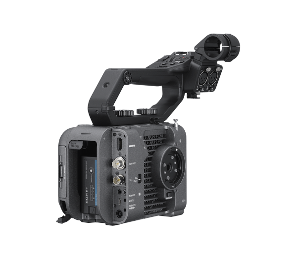

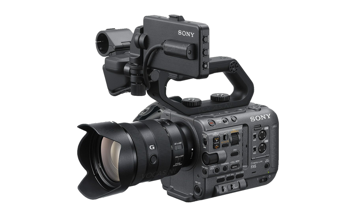

Sony a annoncé une nouvelle mise à jour pour sa caméra FX6. Cette version 2.00 ajoute à la caméra professionnelle au capteur full frame des fonctionnalités exclusives ou issues des autres modèles Sony.
Pour rappel la FX6 appartient à la gamme “Cinema Line” de chez Sony. Elle possède un capteur plein format pouvant enregistrer de la 4K/60p en interne en 4:2:2 10bits, et du RAW 16bits en externe. Elle est vendue au prix conseillé de 6 600€.
