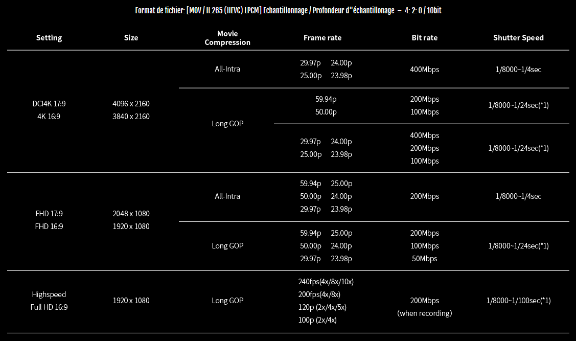

Comme le X-T3, le X-T4 permet d'enregistrer en 4K DCI - UHD / 50p en 4:2:0 10 bit en interne et via la sortie HDMI en 4:2:2 10bit.
Ca reste un atout de taille, car à ce prix là, aucun autre boîtier ne propose ce type d’enregistrement.
Deux points négatifs cependant :

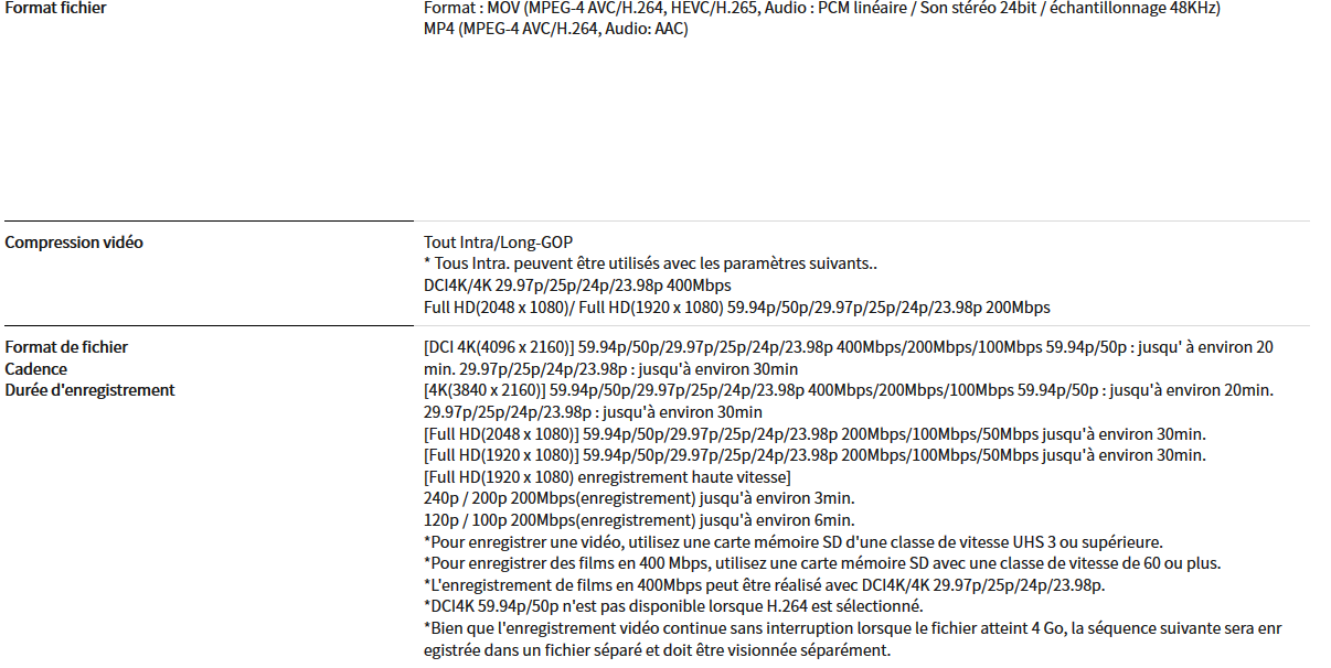

- Le boîtier opère un crop de 1,18x en 4K à 60p.
- En 4k la durée d’enregistrement est limitée à 20 min en 60p,50p et à 30 min en 30p, 25p et 24p jusqu’à 400 Mbps en All Intra (idem en FullHD, débit 200Mbps).
La fonction vidéo « slow-motion » en full HD monte désormais à 240fps, en 200Mbps mais attention ce mode implique également un recadrage de 1,29x et la durée d’enregistrement est de 3min environ (6min en 120p).
Il est possible de verrouiller le recadrage de 1.29x sur les différents mode de vidéo pour garantir une uniformité du cadre.
Concernant les formats d’enregistrement vidéo, il est possible de filmer en MOV (MPEG-4 AVC / H.264, HEVC / H.265) et en MP4 (MPEG-4 AVC / H.264).

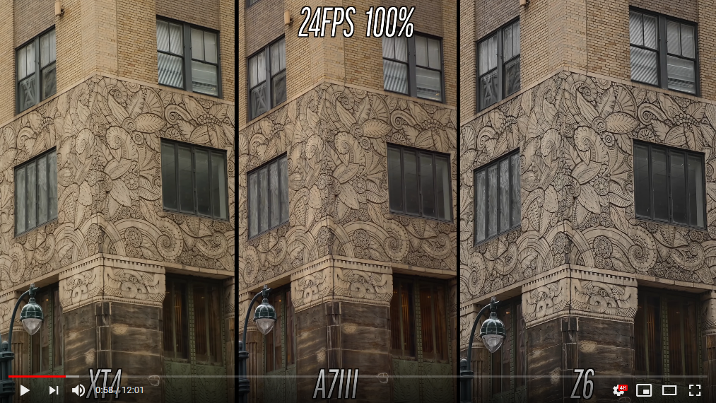

Concernant la qualité d’image, des premiers tests sont déjà disponibles, les résultats n'ont pas l’air mauvais du tout, notamment sur la définition :

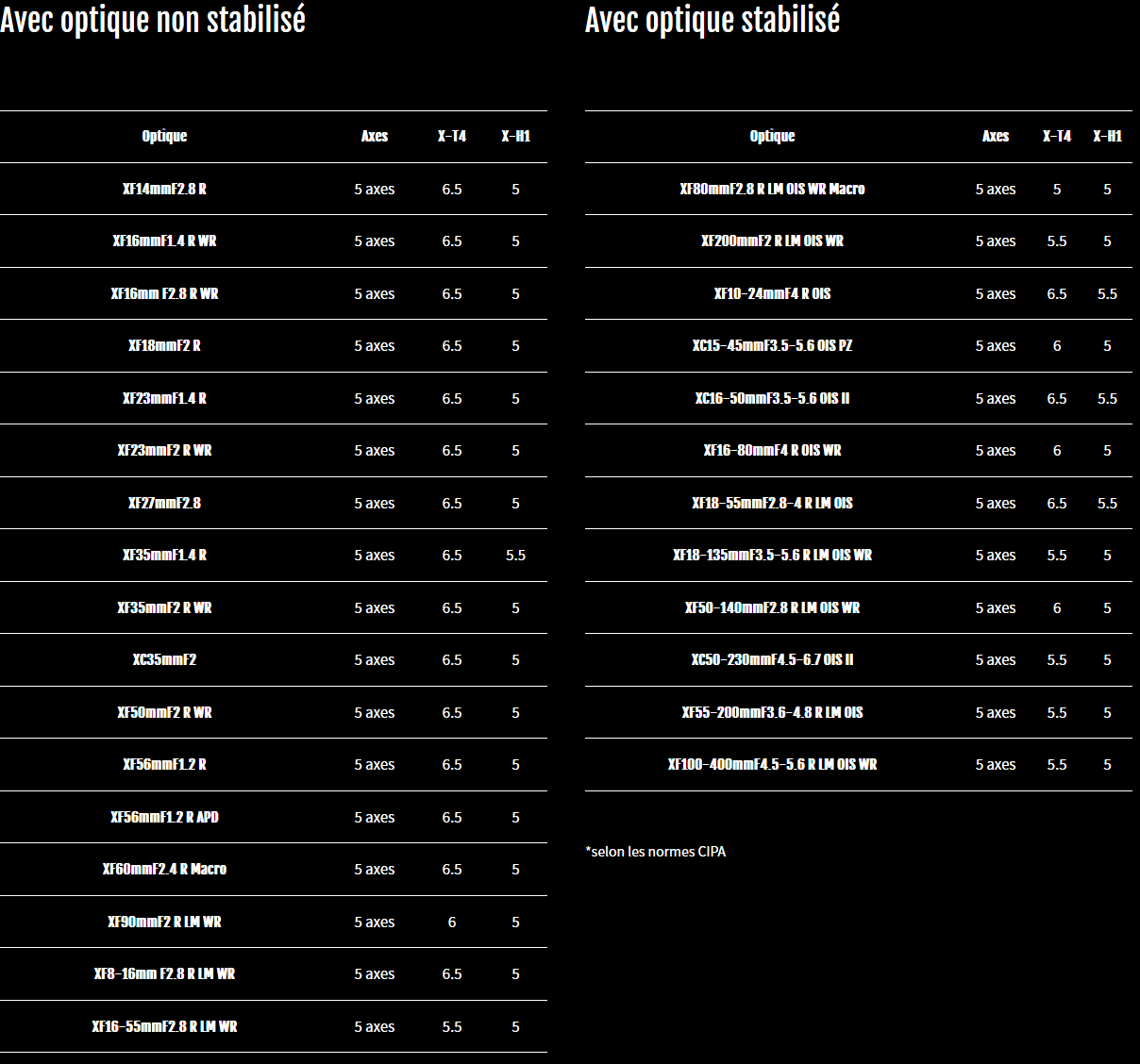

La stabilisation pourrait ainsi selon Fuji effectuer “plus de 10000 corrections par seconde”, atteignant jusqu'à 6,5 “stops” de stabilisation avec 18 des 29 objectifs FUJINON XF/XC (non stabilisés) et au minimum 5 stops de stabilisation avec les 11 restants (stabilisés).
Même si la stabilisation du X-T4 est loin d'être parfaite (aucun système de stabilisation ne l'est), elle tient bien la route, et notamment par rapport à celle du GH5 :![]()

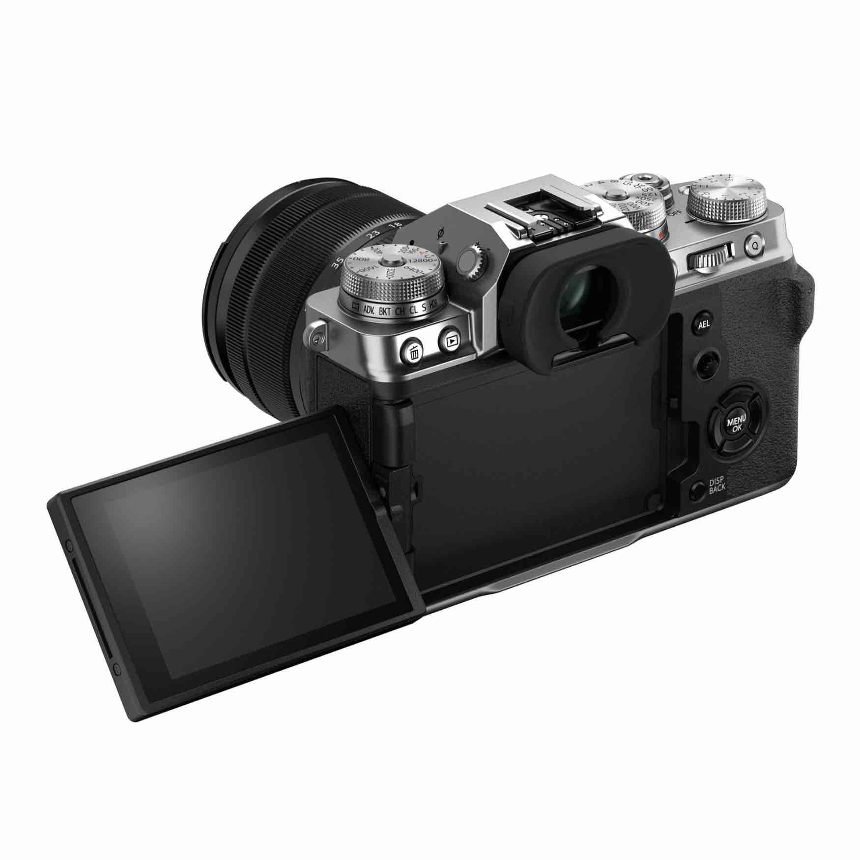

Un écran tactile articulé mais perte de la prise casque

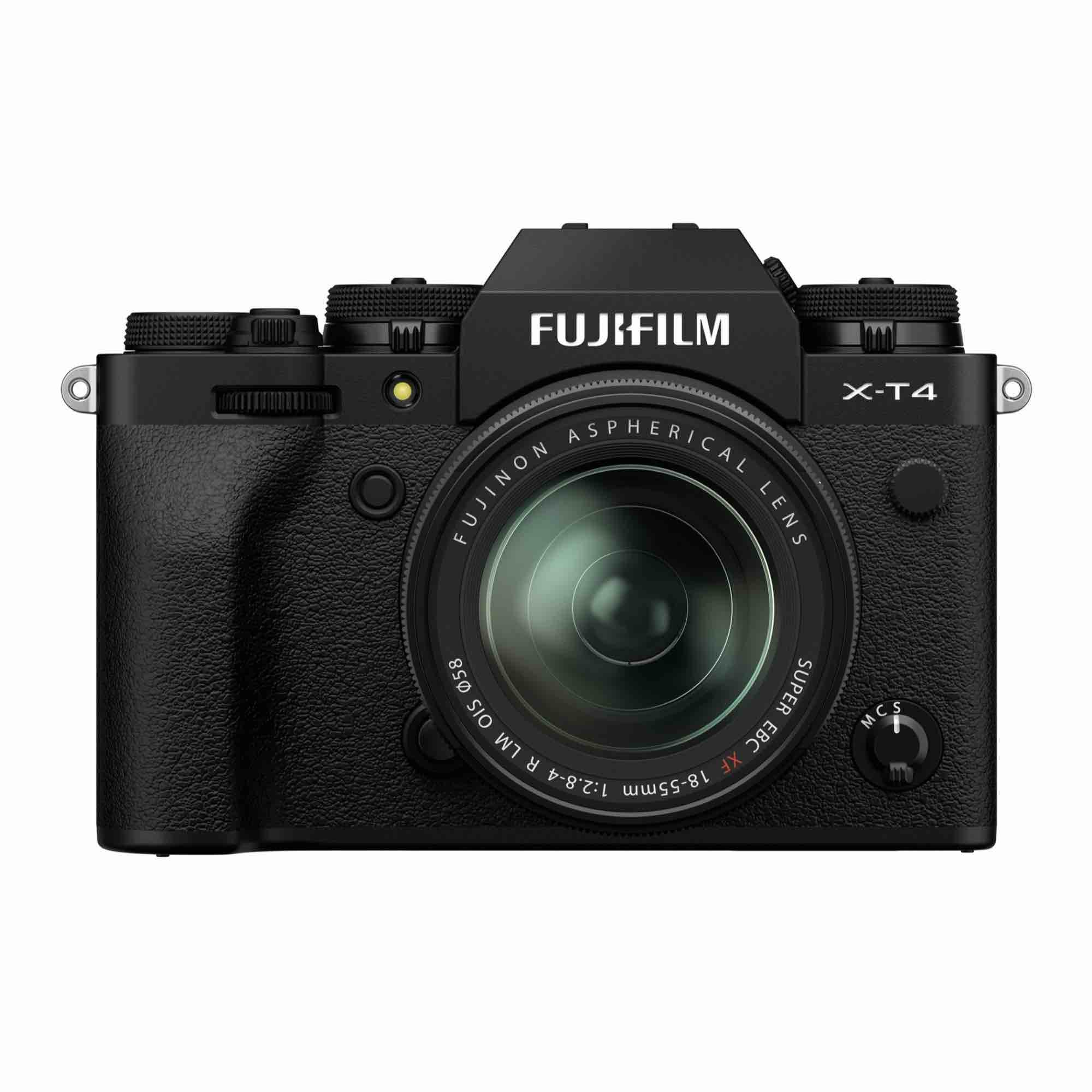

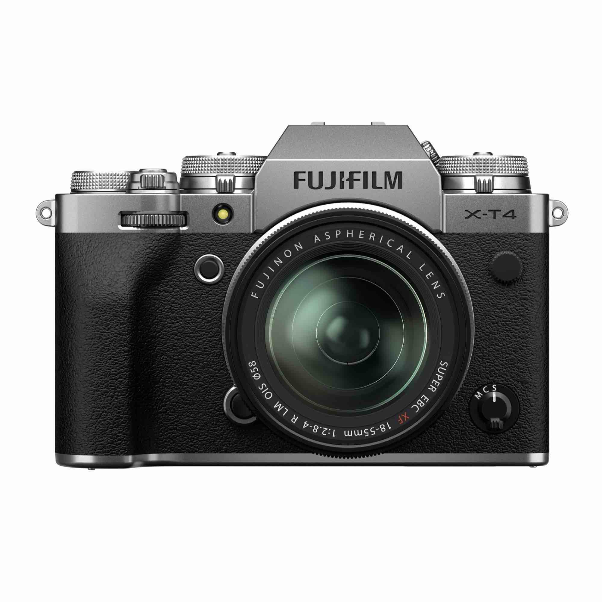

Le corps du X-T4 est plus grand et plus épais que celui du X-T3, principalement en raison du système de stabilisation qui est venu se loger à l'intérieur de l'appareil photo :
X-T3: 132,5 x 92,8 x 58,8 mm, 539 g
X-T4: 134,6 x 92,8 x 63,8 mm, 607 g

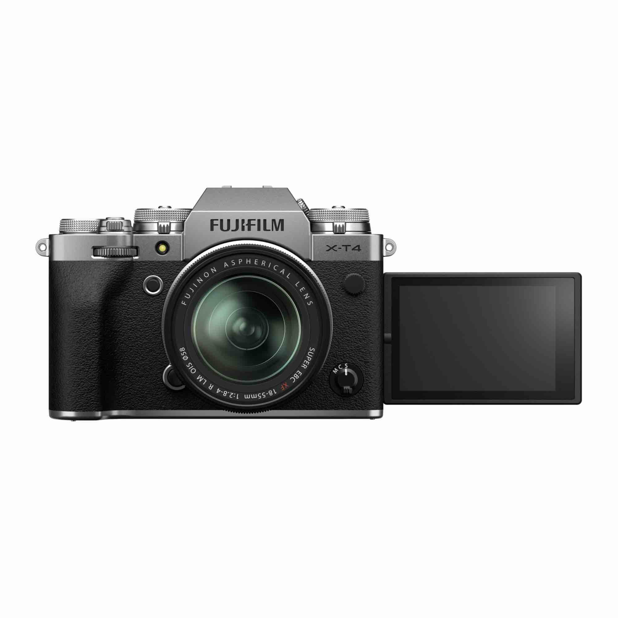

Le X-T4 dispose d’un écran LCD tactile entièrement articulé et monté sur rotule de 1,62 million de points et le viseur électronique (EVF) à 3,69 millions de points.

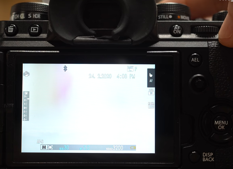

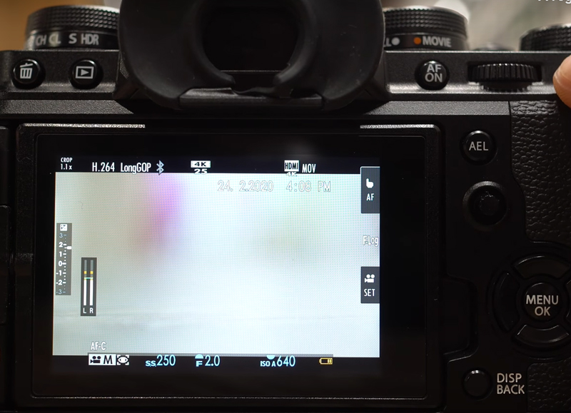

Le boîtier dispose désormais de deux modes distincts photo et vidéo.
On a déjà vu cette évolution sur le Sigma fp, et c’est vraiment bienvenu pour gagner du temps dans les menus et avoir un affichage d'informations adapté.
mode still
mode vidéo

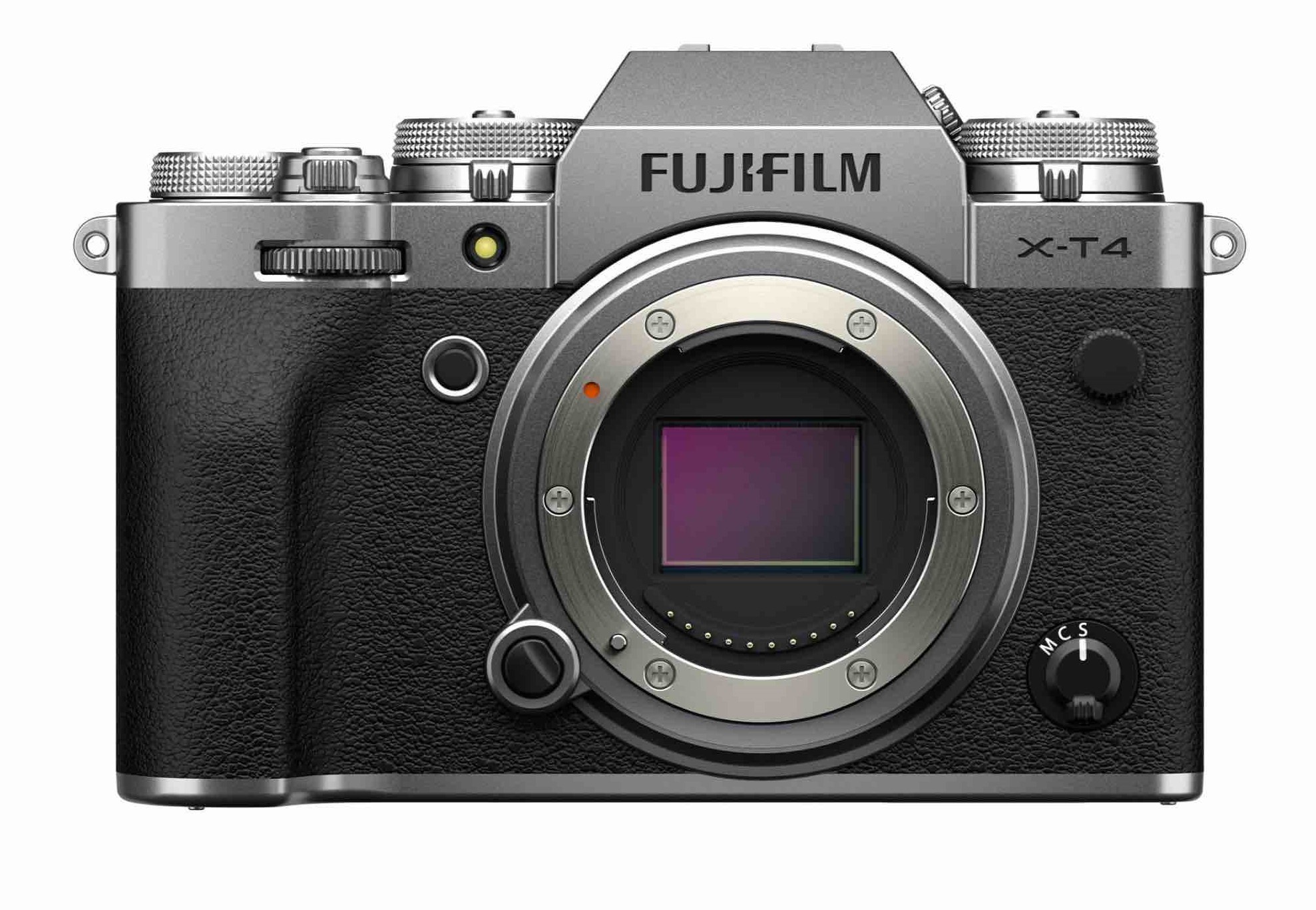

Petite info concernant la monture (Fuji), elle a été renforcée sur le X-T4 pour être en mesure de recevoir des objectifs plus lourds.

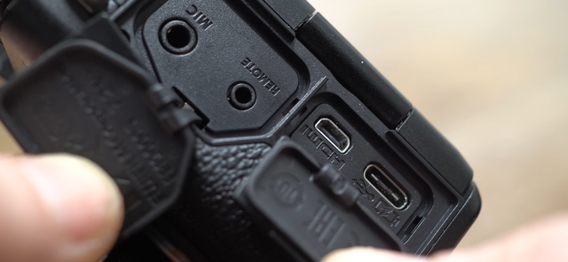

Le Fuji X-T4 dispose de deux emplacements pour cartes SD UHS-II, ainsi que d’un port HDMI (micro) et d’un port type USB-C.

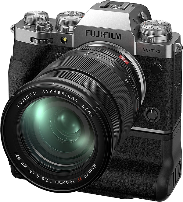

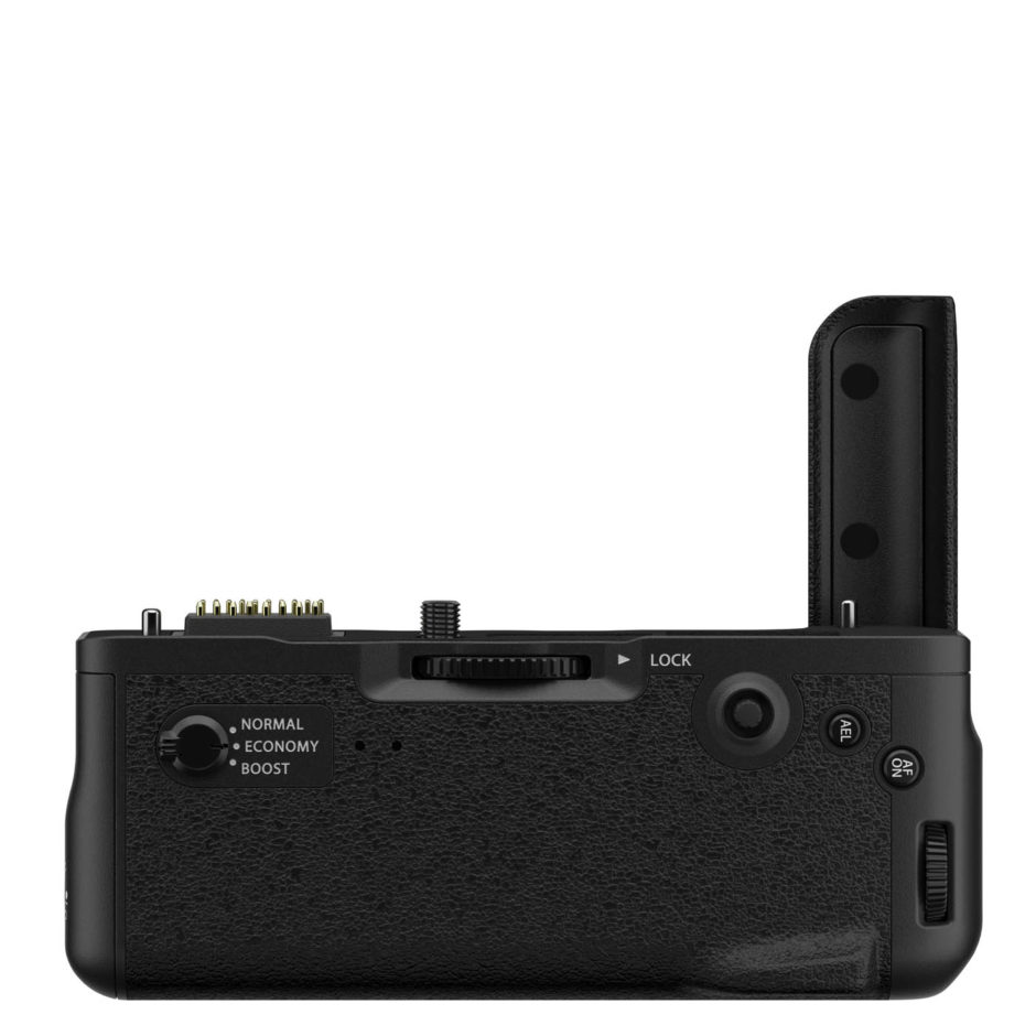

Il est possible d’ajouter un grip optionnel « VG-XT4 » et d’alimenter ainsi l’appareil photo avec 3 batteries.
Sur le grip on obtient donc un bouton boost (stabilisation), une prise jack 3.5mm, mais on perd la prise AC (qui était disponible sur le grip du X-T3) et donc la possibilité de charger le grip indépendamment du boîtier.
Pour charger les batteries du grip (si on a pas de chargeur sous la main), il reste la possibilité d’utiliser le chargement par USB-C via le X-T4, pour un temps de chargement complet de 24 minutes, donc assez rapide.
Il n’y a donc plus de prise casque sur le boîtier lui-même, les utilisateurs devront utiliser un adaptateur USB-C ce qui est évidemment dommage.

- une prise micro disponible que sur le grip ou via un adaptateur usb-c, ce qui risque de poser problème à l’usage
