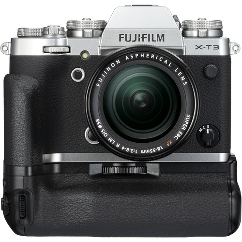

Avec le X-T1 et le X-T2 il était possible de fixer un grip de batterie, qui permettait entre autre d’améliorer les performances de l’appareil.
Le grip sera disponible pour le X-T3 au prix de 329€, mais notez bien que pour ce modèle : pas d’amélioration, si ce n’est une meilleure ergonomie et la possibilité d’intégrer 2 batteries supplémentaires dans l’appareil, portant l’autonomie à 1100 photos.
La forme a été modifiée par rapport aux anciens modèles, afin de bénéficier d’une meilleure ergonomie et donc d’avoir un meilleur confort lorsque l’on tient l'appareil.
Fujifilm X-T3 monté sur son grip
