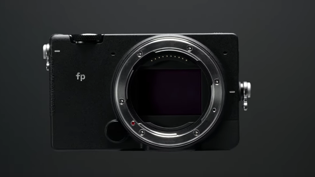

Sigma lance le “fp”, un nouveau boîtier vidéo 4K & photo, proposant l’enregistrement d’images en RAW, qui se positionne comme résolument modulable et adaptable aux besoins de l’utilisateur.
Le plus petit mirrorless full frame
En terme de taille, on pourrait même parler du premier boitier full frame très compact à objectif interchangeable , l’appareil est en effet à peine plus gros qu’un RX100 !
112,6 x 69,9 x 45,3 mm pour 370 g nu (et sans batterie ni carte mémoire).

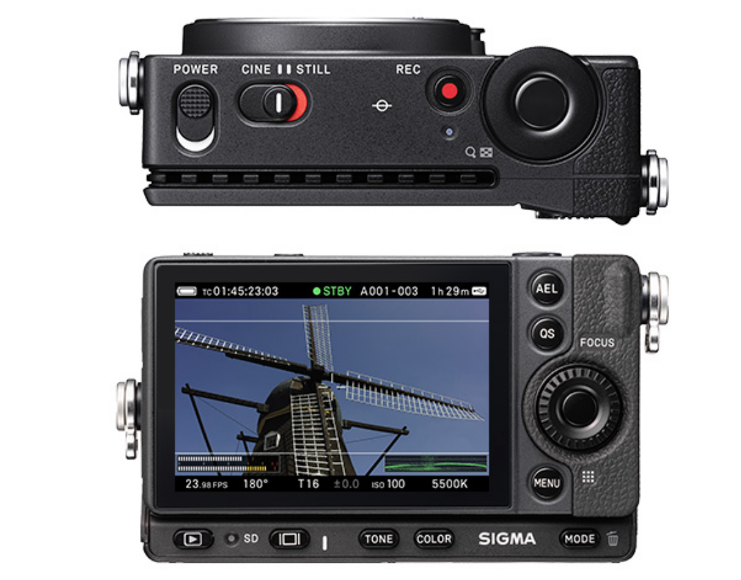

Sur le dessus du boîtier, on trouve le déclencheur photo situé au milieu de la roue principale de contrôle, un switch photo/vidéo (nommé “Stills/Cine”...), et un bouton dédié au déclenchement du REC, qui confirme une orientation marquée vers la vidéo du boîtier.
Sur la face arrière, neufs boutons de contrôle, disposés autour de l’écran, fixe, tactile, de 3,2 pouces et un million de pixels, et une 2ème roue de contrôle.

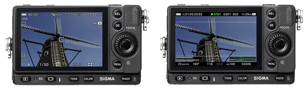

Le Sigma propose ainsi deux interfaces totalement différentes pour la photo et pour la vidéo, et le bouton de switch permet de basculer d'un univers vers l'autre.
En mode “Cine”, les informations inutiles ou moins pertinentes disparaissent, et les infos et outils dédiés à la vidéo apparaissent comme l’angle de prise de vues, un waveform, les niveaux audio, les infos de profil colorimétrique, zebras, etc. La fonction de peaking est aussi disponible.
