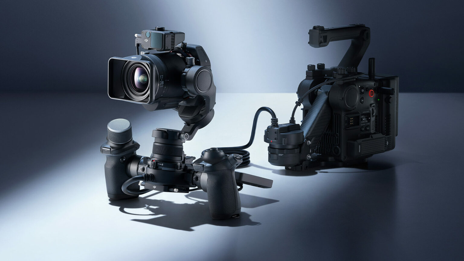

DJI a introduit aujourd'hui un système de déport par câbles pour la caméra DJI Ronin 4D appelé 4D Flex. Ce système permet de séparer la tête stabilisée du corps de la caméra jusqu'à 2m (6,56 pieds) pour obtenir une configuration plus légère et maniable.

Le système est compatible avec les poignées, la tête de caméra du Ronin 4D, ainsi qu'avec la mise au point LiDAR.
Une fois placé sur les poignées, le Ronin 4D Flex pèse 1.8kg, ce qui est déjà plus proche du poids d’un boîtier avec optique placé sur un stabilisateur. Le câble prend en charge la transmission sans perte du signal vidéo jusqu'à une résolution de 8K. Il serait donc compatible avec les deux versions du Zenmuse X9 (8K et 6k).

DJI annonce que le passage de la configuration classique à la configuration Flex se fait rapidement et sans avoir besoin d’outils.
