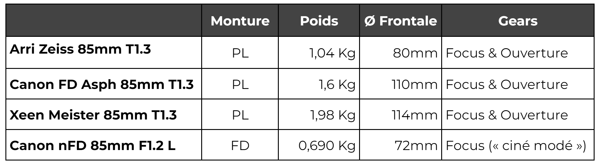

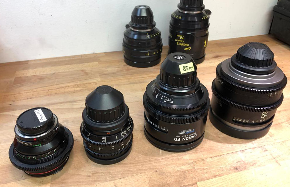

En terme de taille, le Xeen Meister et le Canon FD (recarrossé) sont bien plus massifs que le Canon nFD et le Zeiss Super Speed Mk3 mais en contrepartie de cet "encombrement", ces deux optiques à la construction plus moderne présentent une taille constante.
En effet les longueurs du Zeiss Super Speed Mk3 et du Canon nFD varient d'environ 1cm en fonction de la mise au point, ce qui peut compliquer l'utilisation d'une mattebox sur ces optiques.
Les courses de point des 3 optiques au carrossage cinéma sont égales ou supérieures à 300° alors que celle du Canon nFD est de 180°.

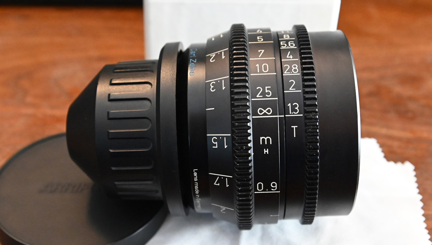

Le Zeiss Super Speed Mk3, comme l'ensemble des optiques Arri Zeiss antérieures aux Ultra Prime (sortis en 1999), présente la particularité d'avoir la bague d'ouverture placée devant celle de point.
La bague de diaphragme positionnée devant celle de point sur le Zeiss Super Speed Mk3

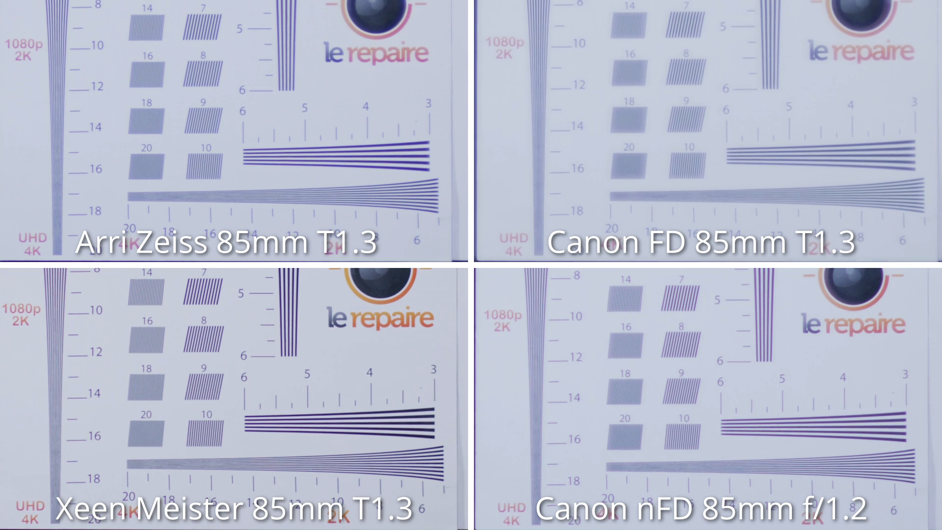

Nous avons tout d'abord passé les quatre optiques sur le projecteur d'Hugues Faure de P.O.C., puis sur la Testbox du Repaire et enfin tourné quelques images "de la vraie vie".
Les tests ont été réalisés avec une Scarlet (capteur RED Dragon), en R3D code 5K, avec un ND0.9 pour la Testbox et 1.5 pour les prises de vues en extérieur.

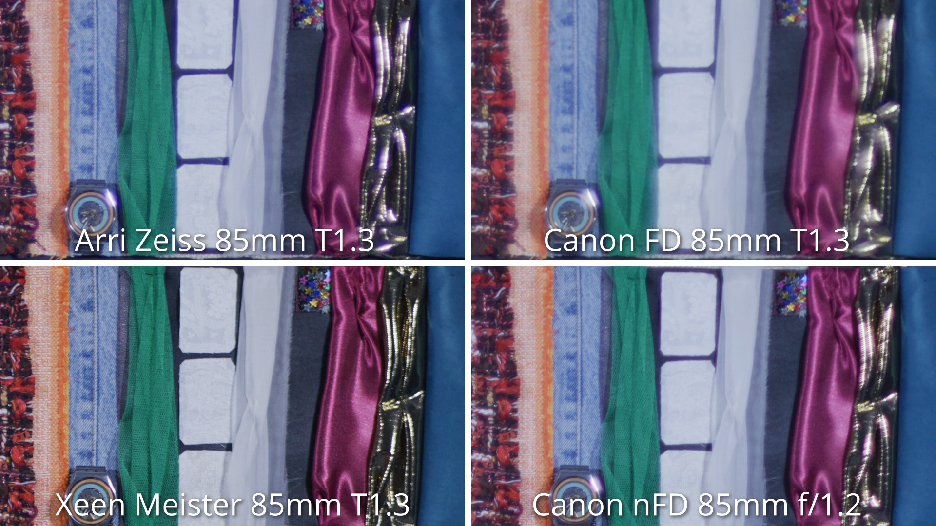

Premiers enseignements : le Zeiss Super Speed Mk3, bien que développé pour le format 35mm académique (Ø 27,2mm) couvre très bien le Full Frame (Ø 43,3mm). Le Xeen Meister est l'optique qui présente la différence de définition la plus marquée entre le centre de l'image et ses bords. Elle reste néanmoins l'optique la plus définie en son centre.

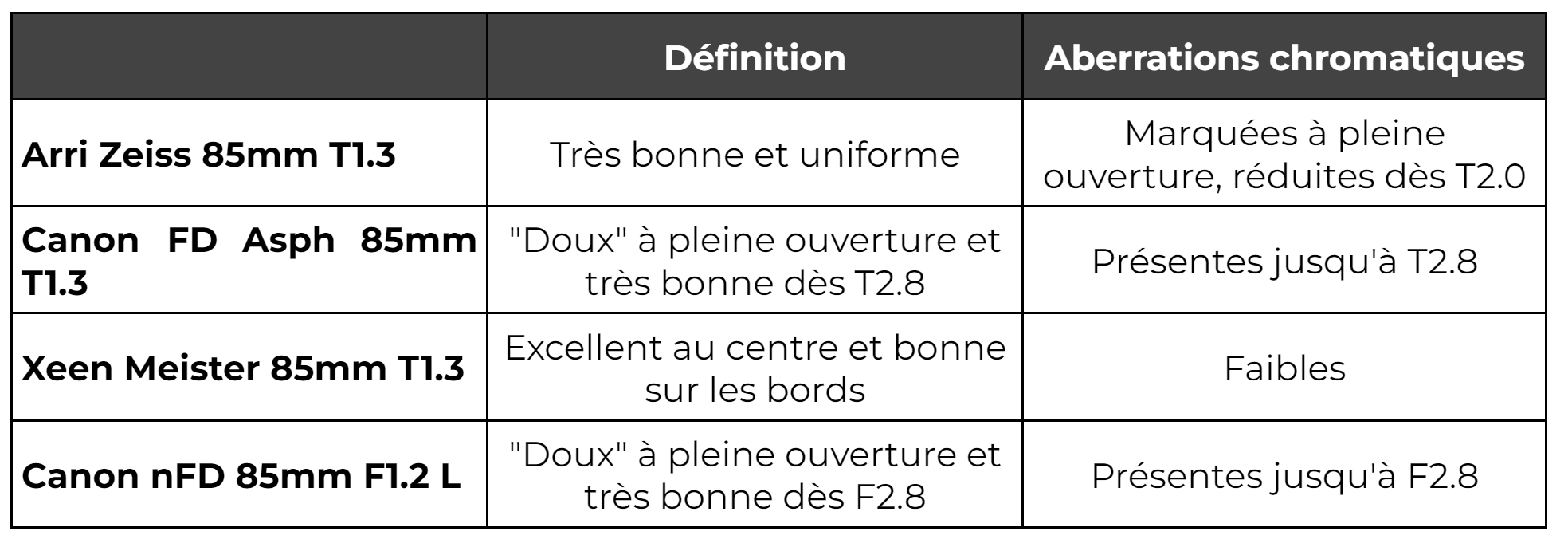

En terme de définition, c'est le Xeen Meister qui présente l'image la plus "sharp" en son centre alors que la très bonne définition du Zeiss Super Speed Mk3 est plus homogène sur l'ensemble de son image.
A pleine ouverture, on observe sur les Canon FD et Canon nFD ce que l'on pourrait appeler une image "fantôme", comme un léger voile, qui se superpose à l'image principale et vient de fait amenuiser la sensation de piqué de ces optiques.
Cet effet, souvent qualifié de "douceur", que les Canon FD partage avec les Canon K35, est un trait esthétique aujourd'hui recherché et qui participe au regain d’intérêt pour ces optiques produites dans les années 70 et 80.
Le Canon nFD, le plus récent des deux (celui testé ici a été fabriqué en avril 1980) présente tout de même une définition supérieure au Canon FD de première génération.

Les quatre optiques sont sujettes à des aberrations chromatiques à pleine ouverture mais c'est clairement le Xeen Meister qui s'en sort le mieux.
Le Zeiss Super Speed Mk3 présente le liseré le plus marqué dans les zones de fort contraste mais celui-ci tend à disparaître rapidement lorsque l'ouverture est inférieure à T2.0.
L'image "fantôme" du Canon FD a pour effet d’amplifier le liseré visible à pleine ouverture et jusqu'à T2.8 rendant les aberrations chromatiques très visibles mais moins nettement marquées que sur le Zeiss Super Speed Mk3.
Le Canon nFD souffre des mêmes aberrations que son aîné mais de manière moins marquée.

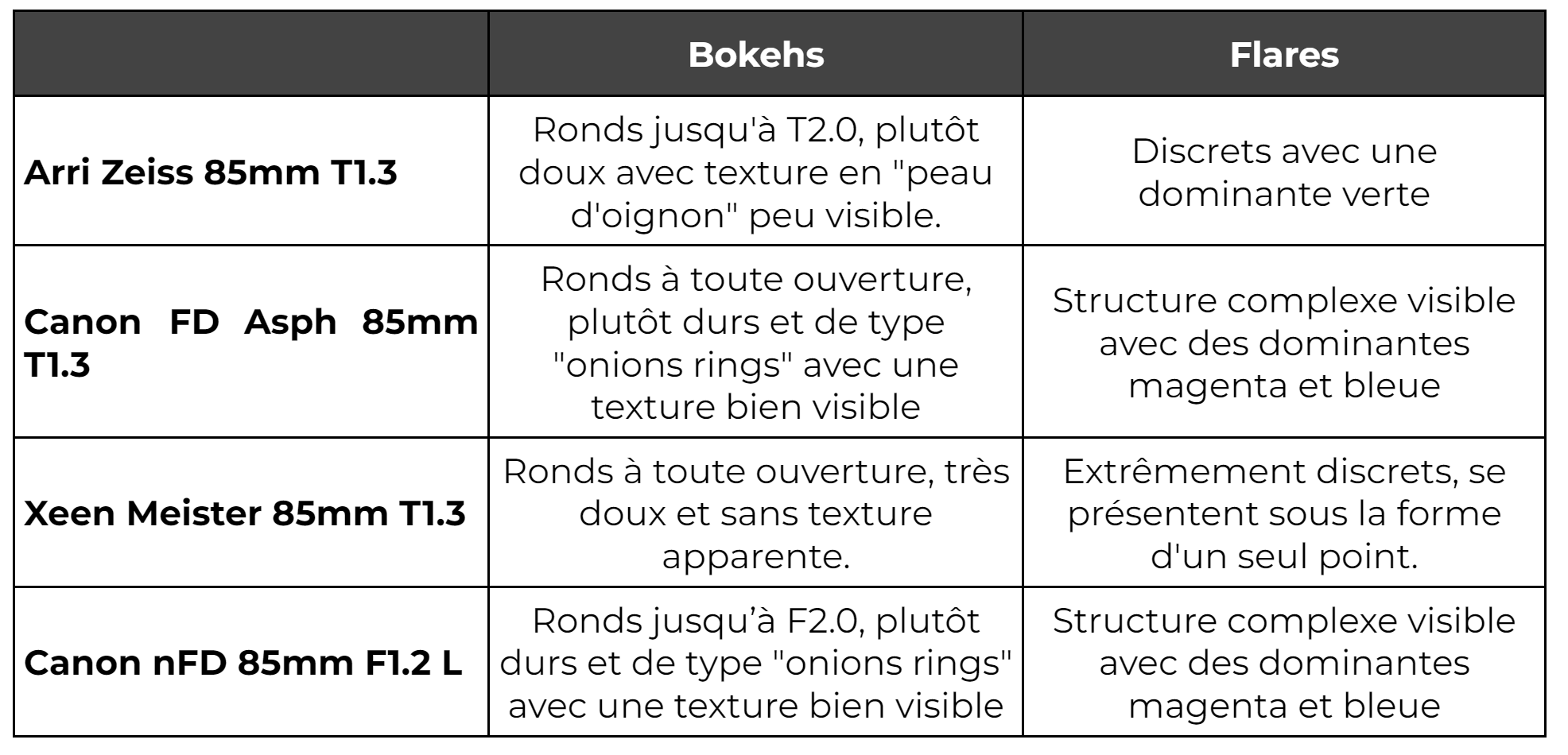

Bokehs
Le Zeiss Super Speed Mk3 possède un iris de 7 lamelles et par conséquent la forme des ses bokehs sera ronde jusqu'à T2.0.
Les bokehs produits sont plutôt doux, avec une densité constante entre les bords et le centre. Ils présentent une très légère texture en "peau d'oignon" (des cercles concentriques) peu visible.
Le Canon FD a été recarrossé avec un iris de 14 lamelles différent de celui d'origine. La forme de ses bokehs est donc ronde quelle que soit l'ouverture.
Les bokehs sont de type "onion rings" (un cercle plus dense est présent en bordure) peu marqué et présentent une texture en "peau d'oignon".
Le Xeen Meister est doté d'un iris de 13 lamelles qui garantit des bokehs ronds à toute ouverture.
Les bokehs sont très doux avec une densité plus faible au bord qu'au centre, ils n'ont pas de texture apparente. Cela correspond au critère esthétique recherché sur les optiques modernes des principaux fabricants.
Le Canon nFD possède un iris de 8 lamelles (qui est par ailleurs ici le seul cliqueté), la forme des bokehs produits est ronde jusqu'à F2.0.
Les bokehs sont similaires au Canon FD avec une structure en "onion rings" et une texture en "peau d'oignon" bien marquée.
Cas extrême de bokeh texturé en "peau d'oignon"

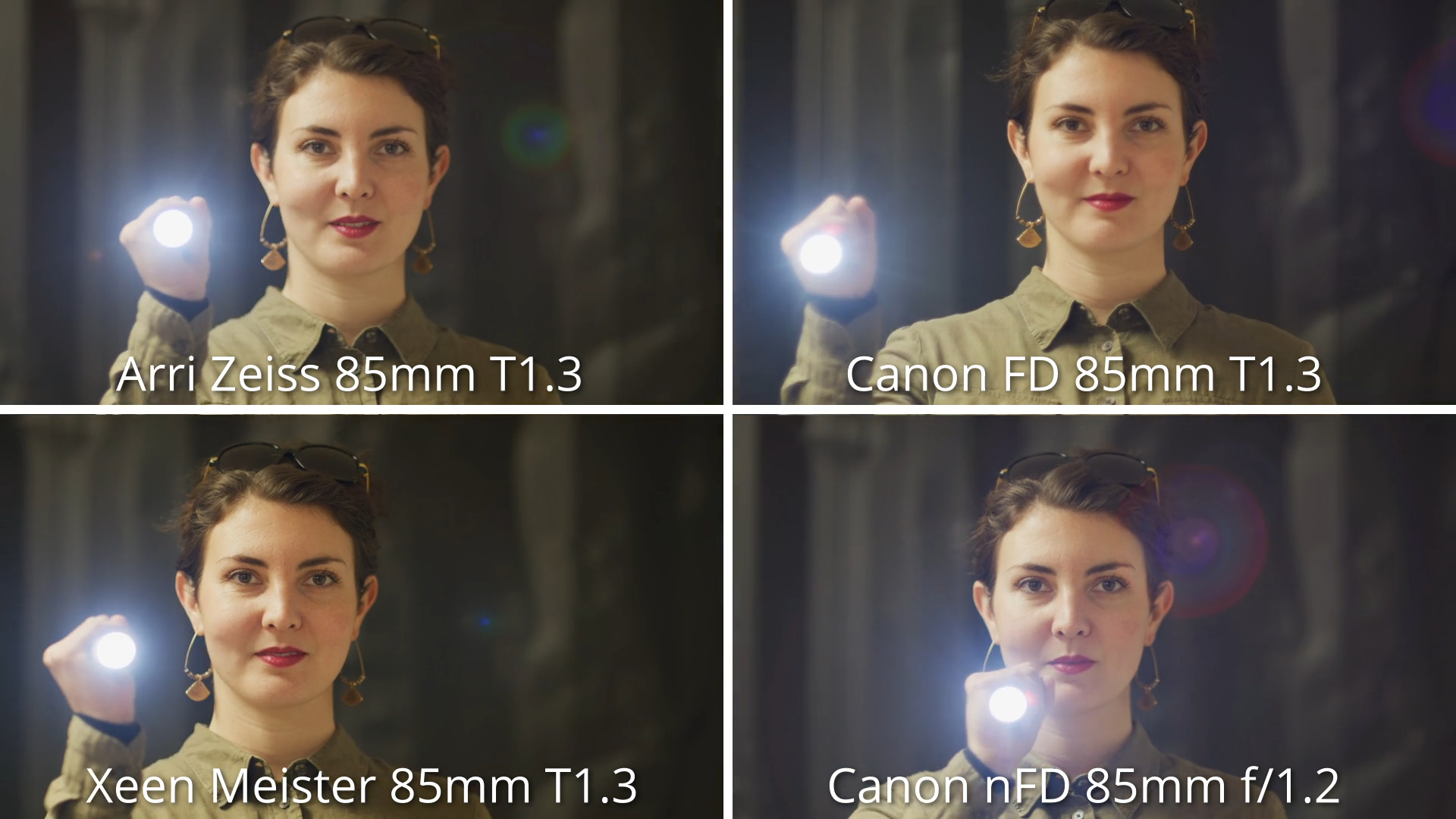

Flares
Le Zeiss Super Speed Mk3 présente des flares maîtrisés avec une structure principale iridescente assez transparente et discrète tirant vers les verts. A pleine ouverture, le halo autour des sources lumineuses reste relativement circonscrit.
Le Canon FD présente des flares plus visibles composés notamment d'éléments iridescents enchâssés, les premiers à dominante magenta et les seconds bleuté. Le halo produit à pleine ouverture est plus large et diffuse d'avantage.
Le Xeen Meister présente des flares extrêmement maîtrisés se réduisant quasiment à un seul point iridescent. Le halo est lui aussi réduit et circonscrit.
Le Canon nFD présente des flares similaires au Canon FD bien que légèrement plus transparents avec en plus un cercle fin contigu à la source lumineuse. Le halo est d'avantage restreint et diffuse moins.
