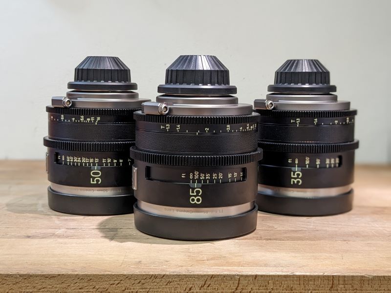

Serie XEEN Meister T1.3 sphérique
En nommant sa série d’optiques prime haut de gamme “Meister”, Xeen a souhaité envoyer un message direct sur le positionnement de qualité des optiques, et entrer ainsi dans la cour dominée par les cadors de la profession. Je vous laisserai traduire en anglais “Meister” afin de comprendre ce clin d’œil.

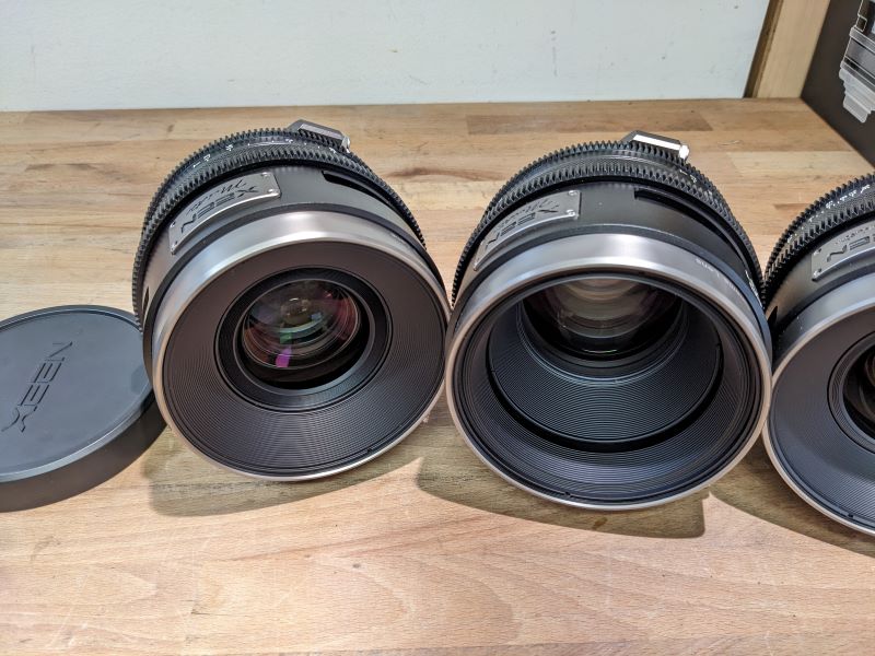

Mécaniquement, pas de doutes, les optiques sont vraiment « Cinéma » : ils n’ont rien à envier à la qualité des séries prime proposées par les principaux acteurs du métier.

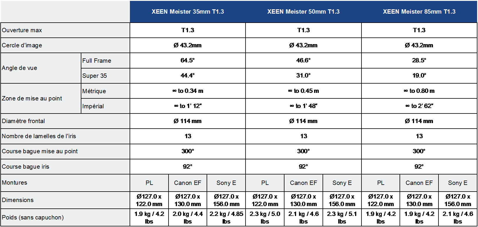

Ce sont des optiques de bonne taille pesant 2kg, ce qui n’est pas inhabituel pour cette ouverture en full frame et cette qualité de conception, pour une longueur de 130mm en PL et un diamètre de 127mm.
Ils en imposent donc, mais sans être non plus hors norme, et s'intégreront dans une configuration cinéma classique sans problème.

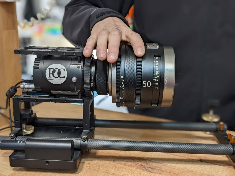

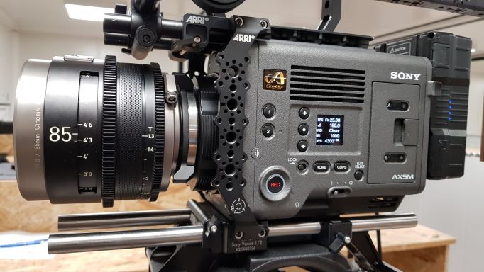

Il faudra cependant prévoir un support optique externe (pas de support natif) pour les monter sur des montures photos, avec un adaptateur ou la monture Xeen d’origine en EF ou E.
La construction est solide, la mécanique précise et fluide, et correctement marquée au niveau de ses valeurs de point ou d’iris, qui sont présentes des deux côtés de l’optique.
Le test des optiques après une mise au froid (4°C pendant une nuit) est correct, puisqu’on note peu de changement dans leur comportement mécanique.
La conception de la série offre la possibilité de monter un clip-on (diamètre 144 mm) même lourd, comme la mise au point se fait à l'intérieur de la carrosserie, et cette dernière étant reliée à la monture PL, la mise au point ne supportera pas le poids du clip-on positionné sur la carrosserie.
Attention néanmoins si vous utilisez un adaptateur pour une monture photo, le poids va se transférer à cette partie moins résistante.
Pour le 35mm c’est une mise au point arrière qui a été choisie ; pour les 50mm et 85mm, c’est le bloc optiques complet qui avance et recule pour focaliser.
On regrette un pompage assez prononcé à la mise au point sur le 85 mm, dû à cette focalisation par déplacement du bloc optique. Sur le 50mm, ce pompage est pour sa part très faible.

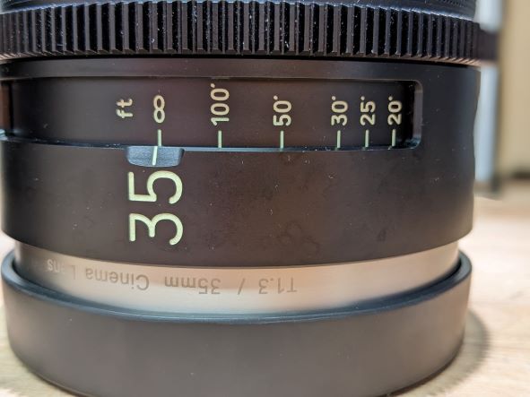

Les bagues de point disposent d’une course généreuse de 300°.
Si l’on regarde les valeurs affichées à l’infini (soit sur 1/8° de tour environ), on peut évaluer les distances à couvrir avec la course de la bague restante, qui promet un confort d'utilisation :

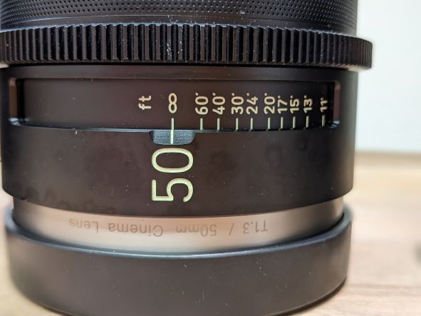

- 35 mm : 60’, 40’, 30’, 24’, 20’, 17’, 15’, 13’, 11’ avec une MOD a 1.6’
- 50 mm : 100’, 50’, 30’, 25’, 20’ avec une MOD a 1.2’

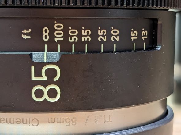

- 85 mm : 100’, 50’, 35’, 25’, 20’, 15’, 15’, 13’ avec une MOD a 2.8’
La mise au point ne peut se faire que via les crantages, la bague en carbone qui les jouxte étant inopérante, ce qui surprend de prime abord.
Ce n’est pas bloquant (ce sera juste inconfortable au doigt et il y a probablement peu de situations où le point sera réalisé uniquement à la main, sans follow focus), mais ça surprend un peu, compte tenu du positionnement haut de gamme de la série.

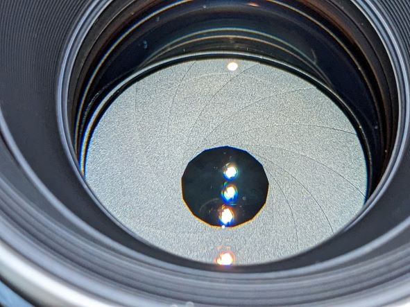

Pour les iris, qui génèrent des bokehs ronds avec leurs 13 lamelles, les valeurs indiquées sont de :
T1.3, 1.4, 2, 2.8, 4, 5.6, 8, 11, 16, avec des marquages intermédiaires non numérotés pour les tiers de diaph, ce qui est très appréciable.

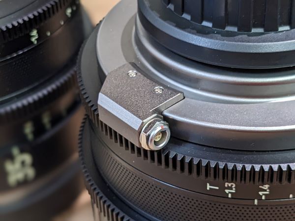

Les optiques Meister disposent de connexions LDS ou /i ce qui leur permet de communiquer avec les caméras, afin de récupérer les métadonnées d’iris et de mise au point (qui servent notamment pour les VFX). A noter qu'il est possible de retirer la connexion et de la remplacer par un cache fourni avec l'optique.

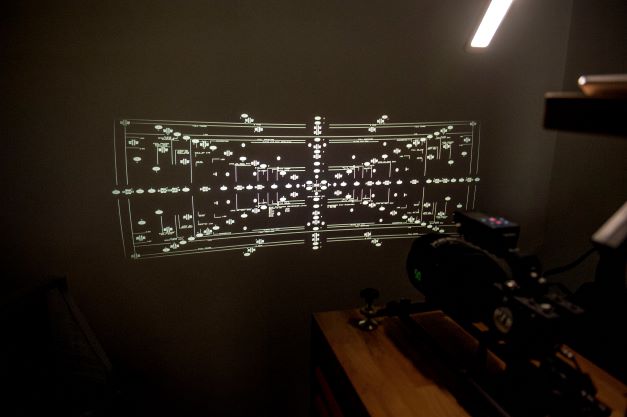

Optiquement, le constructeur annonce la compatibilité de la série avec la 8k, ce que nos tests en projection ont pu confirmer.
La définition n’est pas ce qu’on peut appeler “chirurgicale”, mais ces optiques restent tout de même bien définies.
Concernant leur look, ces optiques proposeront une restitution fidèle de la scène (pas de look "FD like" pour cette série), avec un rendu homogène sur les trois focales.

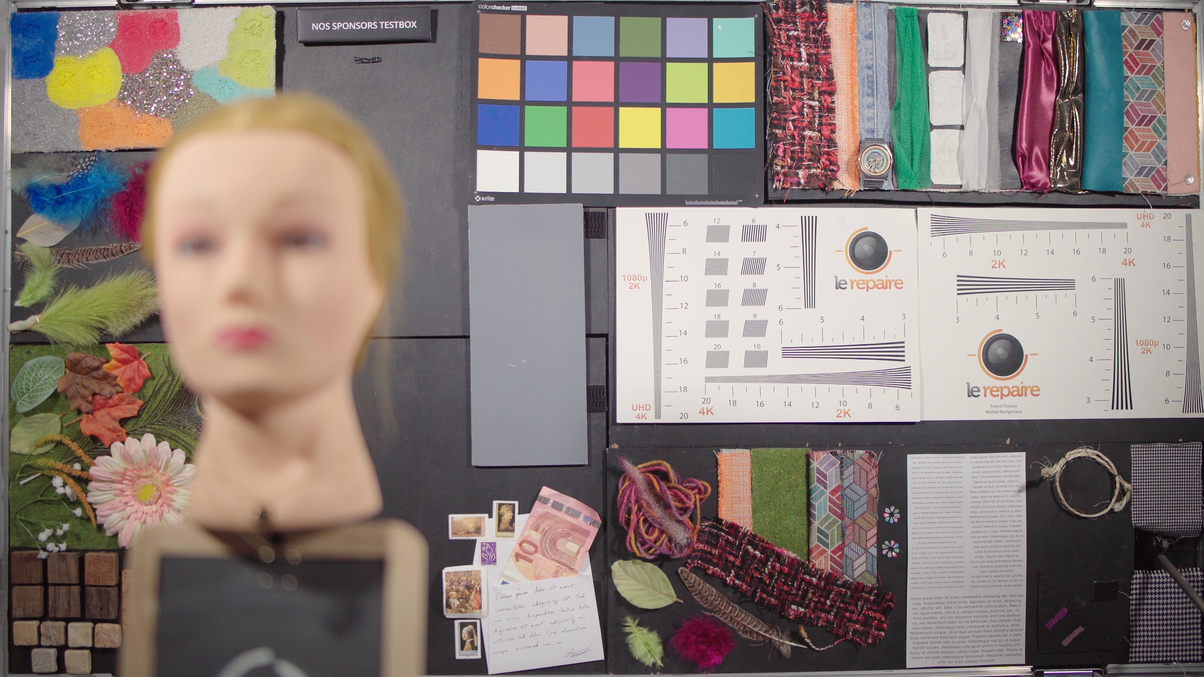

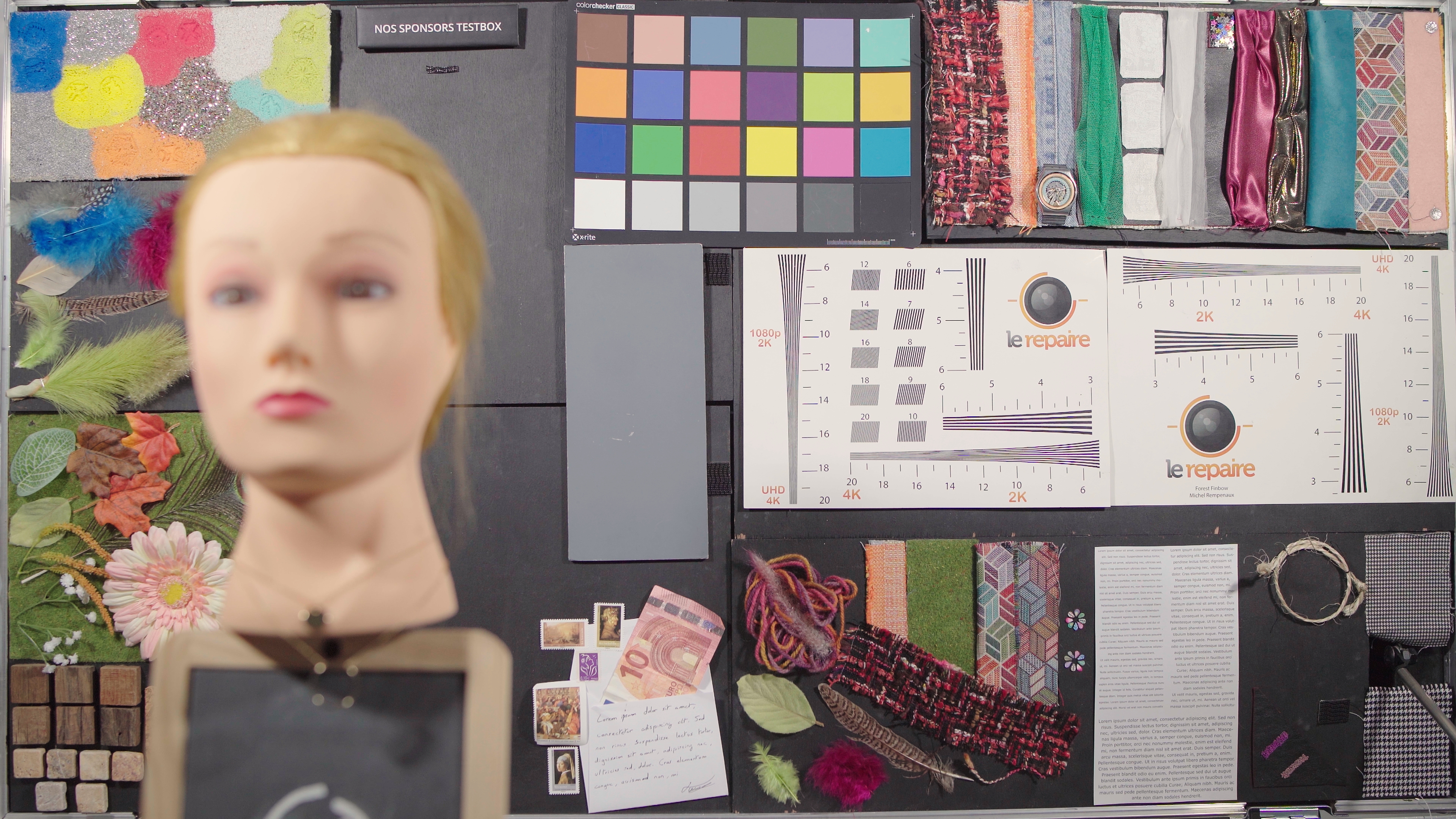

L'aberration chromatique (apparition de liserés au niveau des zones de fort contraste de couleur magenta ou vert) est néanmoins très présente et ne disparaît pas avant T2.8. A partir de cette valeur, la résolution monte en flèche.

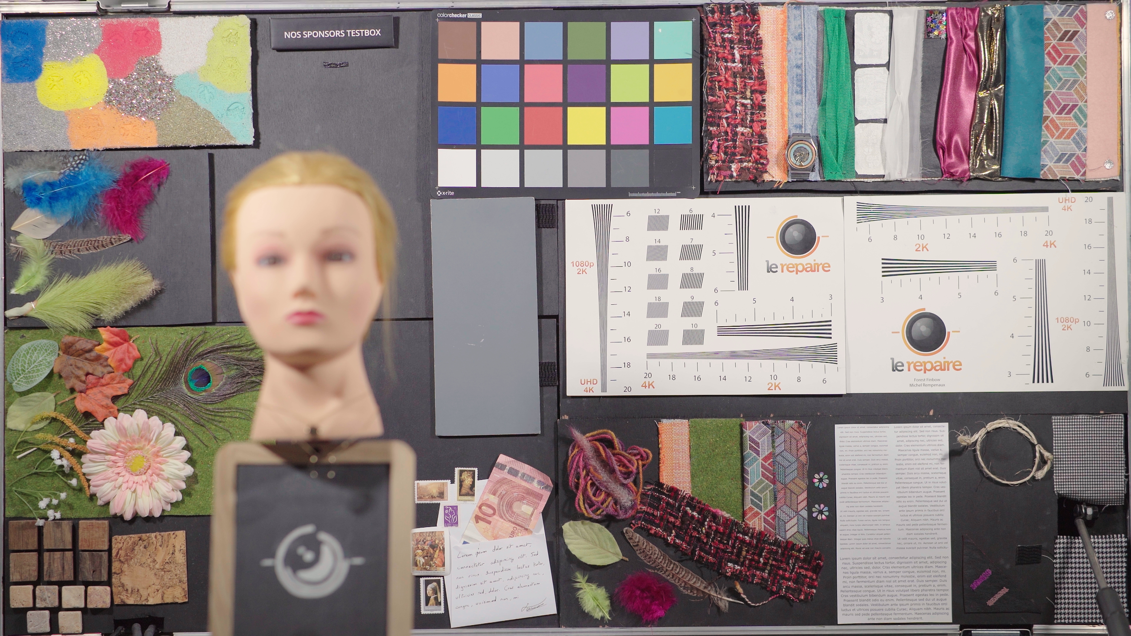

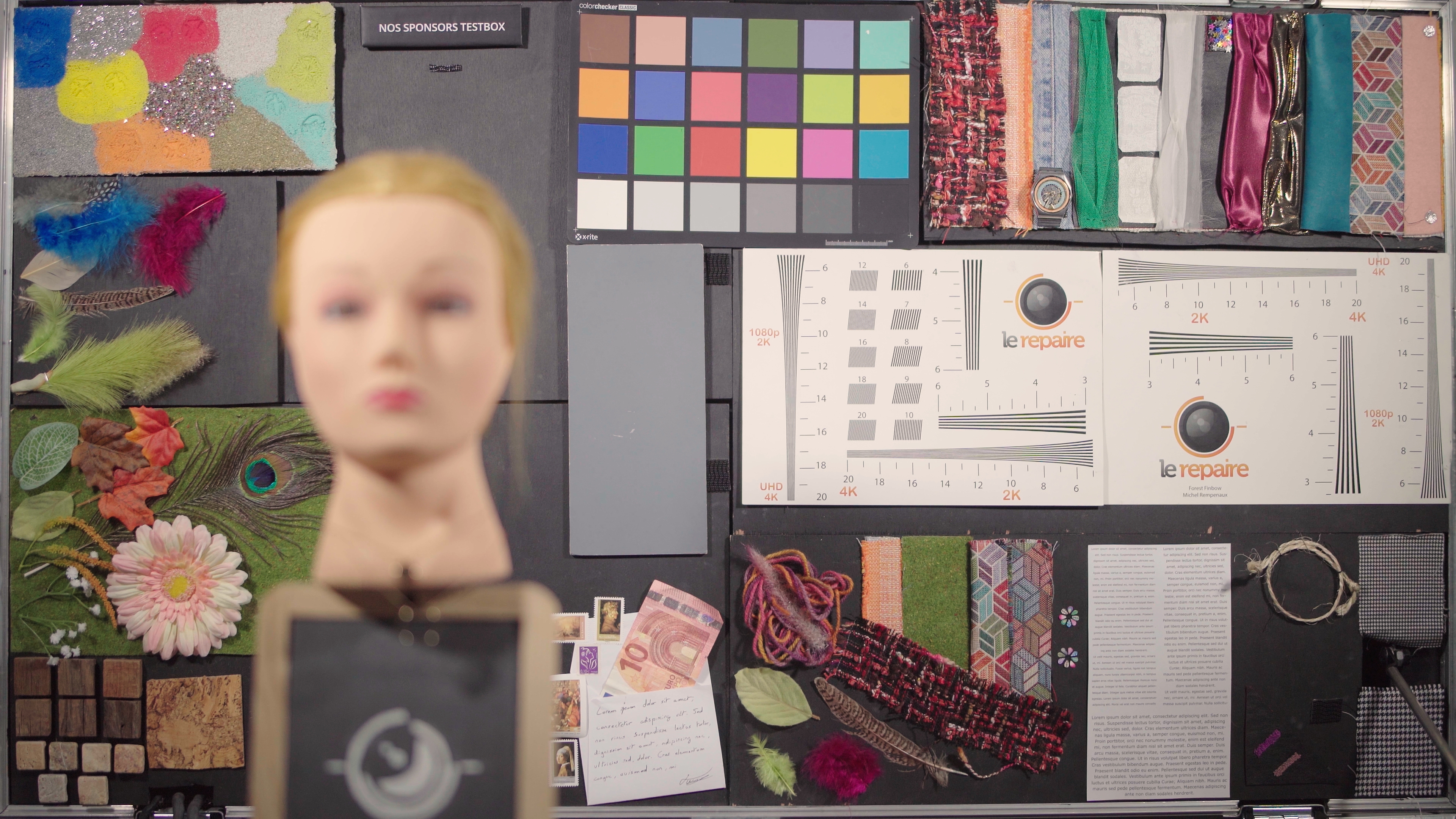

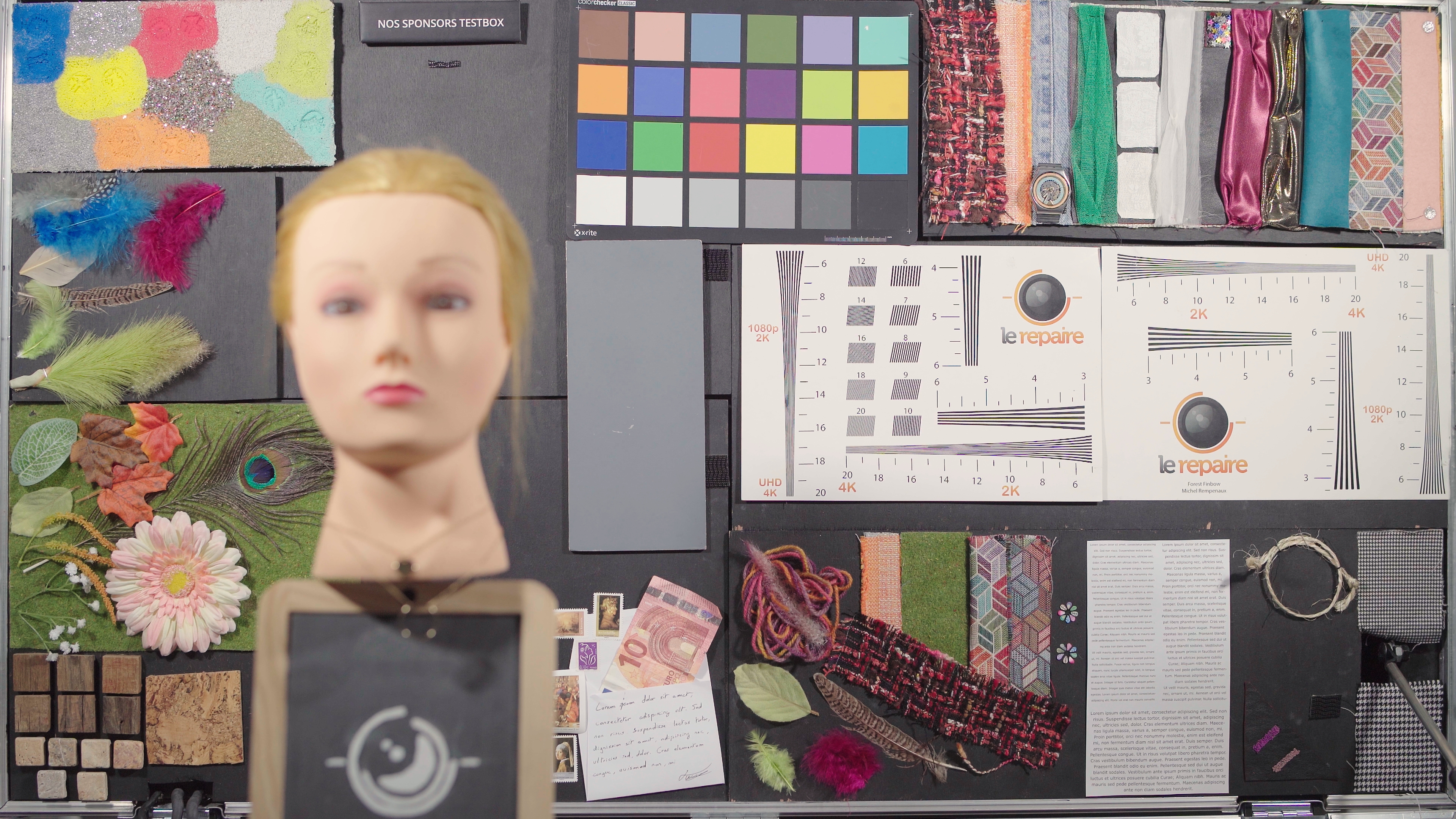

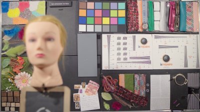

Voici des captures 1:1 des images de test tournées avec un Alpha 7R IV (capteur full frame) sur la Testbox, en UHD, compensées au shutter + filtre ND Tiffen 0.9 :
35mm T1.3 / T2.0 / T2.8
50mm T1.3 / T2.0 / T2.8
85mm T1.3 / T2.0 / T2.8
On note la présence de vignettage à T1.3, relativement standard pour ce niveau d'ouverture, ainsi qu'un piqué plus important au centre que sur les bords de l'image.

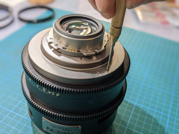

La réparabilité de l’optique est encore une inconnue. On peut cependant souligner que Xeen bénéficie d'un SAV en France, ce qui n’est pas le cas de toutes les marques non européennes.
Le SAV est basé à Avignon, il faudra donc prévoir quelques jours pour l’envoi et le retour de l’optique.

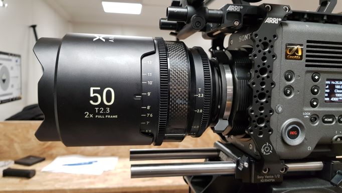

XEEN anamorphique 50 mm x2 FF T2.3
On a eu l’occasion de tester en même temps l’optique prime anamorphique 50mm au rapport anamorphique x2, sorti lui aussi en début de cette année.
Comme la série Meister, Xeen propose avec ce 50mm anamorphique un optique d’une conception comparable à ce que les acteurs historiques proposent pour ce type d’optique : solide, robuste, mécanique précise et fluide.

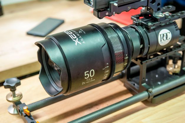

Avantage / inconvénient, il en impose avec son gabarit très proche d’un Cooke anamorphique S35, ce qui nécessitera d'être réellement pris en compte dans la configuration de tournage...
Car c’est effectivement un très beau bébé : 3.9kg pour 200 mm de long sur 128 de diamètre.
Comme pour les Meister, la conception de l'optique permet le montage d’un clip-on (diam. 144 mm) même lourd, la carrosserie extérieure frontale étant reliée et donc solidaire de la monture PL. Le constructeur préconise au minimum du 4x5‘’.
La mise au point se fait en interne (l’élément frontal avance et recule pour focaliser), permettant l’absence de pompage lors de celle-ci.
Attention néanmoins, c’est un optique gros et lourd, il ne peut pas se monter sur des montures photos (RF, Z, E…) sans avoir un adaptateur mécanique de haute qualité.
Il faudra aussi impérativement prévoir un support optique car l’optique n’en possède pas nativement, ce qu’on peut regretter compte tenu de son poids et son gabarit.
Attention également à la largeur et à l’épaisseur de la matte box et du clip-on qui devront aussi être compatibles avec le côté « grand angle » de la carrosserie lorsque la MAP est mise a l’infini.

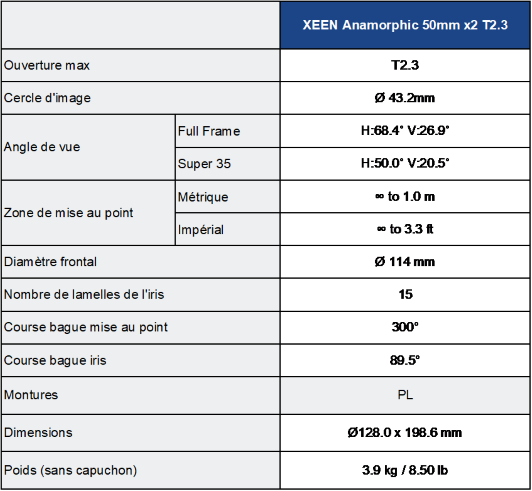

La bague de point laisse apparaître lorsqu’elle est mise à l'infini des valeurs de 65’ (pied), 40’ 30’, 25’ sur 45° (1/8° de tour) environ.
La course s’effectue en tout sur 300°, laissant donc une course très généreuse pour pointer de 25’ jusqu’à la MOD à 3.3’.
Les marques de MAP sont luminescentes pour une meilleure vision en pénombre, et présentes sur les deux côtés.
Comme pour la série Meister, l’impossibilité d’utiliser la bague elle-même pour changer le point surprend un poil...
Xeen indique la présence de carbone dans la carrosserie pour l'alléger, cela semble une bonne idée mais il reste à déterminer où le carbone a été utilisé dans l’optique (ce qui est impossible sans démonter l'optique) et la résistance des pièces concernées dans le temps.
Pour l’iris, qui est très rond (15 lamelles) les valeurs indiquées sont les suivantes : 2.3, 2.8, 4, 5.6, 8, 11, 16, 22
On regrette l'absence d’indication intermédiaire pour les tiers de diaph.
Malheureusement aucune connexion LDS ou /i n’est présente sur l’optique, attention donc au VFX.
Optiquement, le constructeur annonce la compatibilité de l’optique pour 4 ou 8k, ce que à nouveau nos tests en projection confirment.
L’optique est suffisamment défini tout en gardant un look anamorphique bien marqué.
Les flares sont bien présents et les lignes horizontales bleues sont totalement dans ce que l’on peut connaître dans ces gammes d’objectifs.
L’hypergonar (bloc anamorphique) se trouve en effet à l'avant, ce qui justifie la taille et le poids et apporte un rendu anamorphique très présent (comme sur les Cooke).
On note que l’optique présente une distorsion en tonneau (ou barillet : les lignes droites ne passant pas par le centre de l’optique ne sont plus rectilignes mais légèrement courbées) quelque peu supérieure à ce que l’on peut voir sur un 50mm anamorphique de cette gamme.
Une dominante jaune est présente et demandera à être vérifiée lors de vos essais camera afin de s’assurer qu’elle n’est pas préjudiciable pour le tournage.
