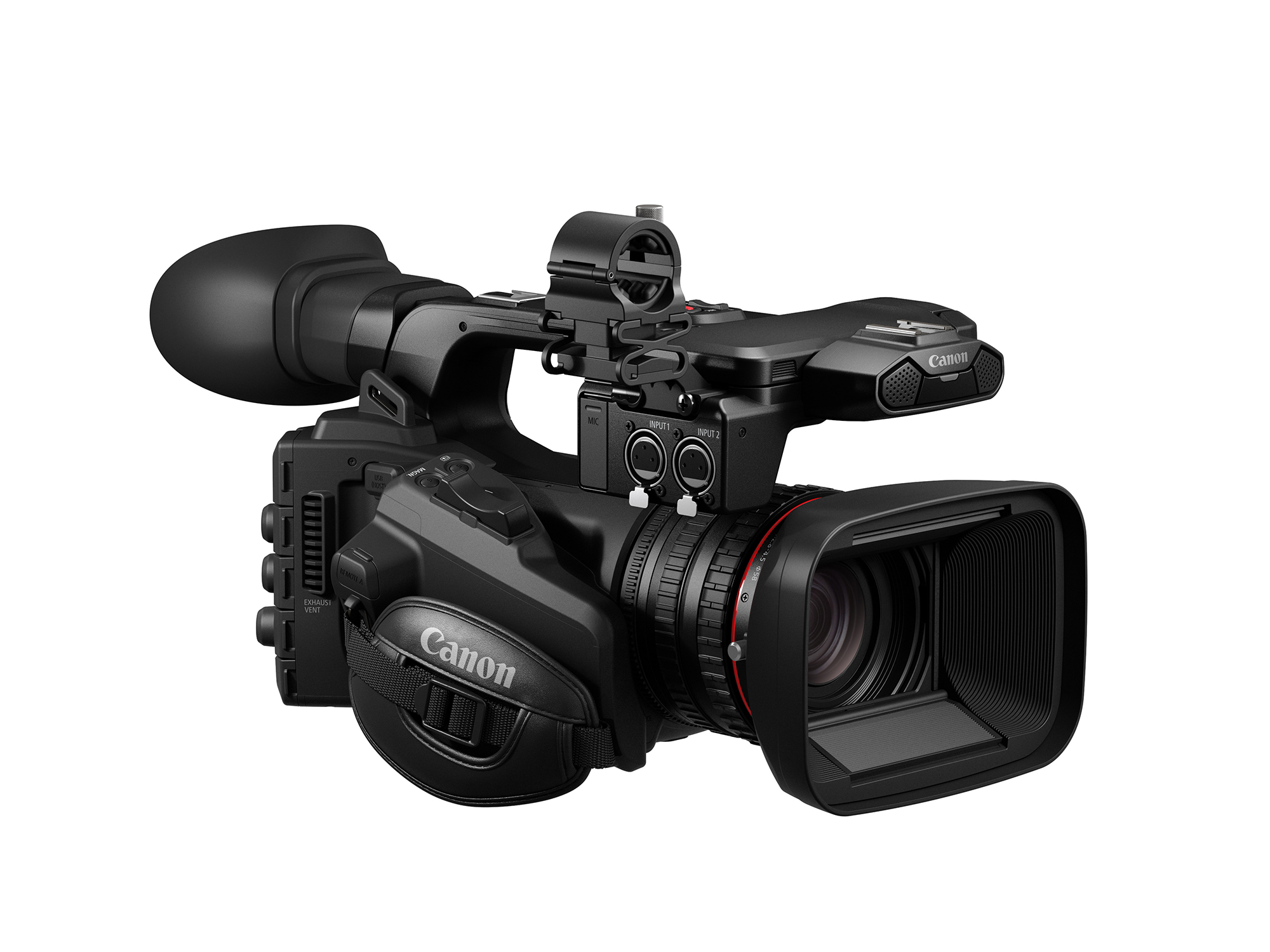

Canon repositionne sa gamme de caméscopes professionnels avec l’arrivée de cette nouvelle caméra, qui pour un prix de 3990€ HT, en propose quasiment autant que la XF705, commercialisée à 5800€ HT au moment de sa sortie, et toujours autour de 5500€ HT aujourd’hui. Canon a d’ailleurs annoncé que la XF705 sortirait de la gamme à la fin de l’année.
La XF605 est donc une caméra dotée d’un capteur CMOS 1” de 13.4 Mpx, pèse 2.01 kg et est dotée d’un zoom d’une plage focale de 25.5 mm à 382.5 mm (équivalence 35mm) avec une ouverture variable de F:2.8-4.5. Elle est capable de produire des images en UHD jusqu’à 60p en 4:2:2 10bits.
Nous vous proposons de rentrer dans cette news dans le détail des caractéristiques de cette nouvelle caméra, que nous avons complété des tous premiers retours de @GRG (à lire en intégralité dans la discussion) qui a eu l’occasion d’avoir la caméra entre les mains.
Compacité, full tactile, et connectiques renforcées
Comme précisé ci-dessus la XF605 pèse 2.01kg (2,5kg avec batterie et pare-soleil), pour des dimensions de 385.1mm de long sur 218.6mm de hauteur et 199.2mm de largeur.
C’est donc un form factor plus compact et léger que nous propose cette nouvelle caméra en comparaison de la XF705, avec 600g en moins (caméra seule), et des dimensions 10% inférieures.

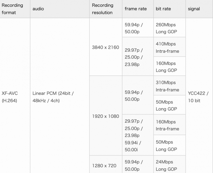

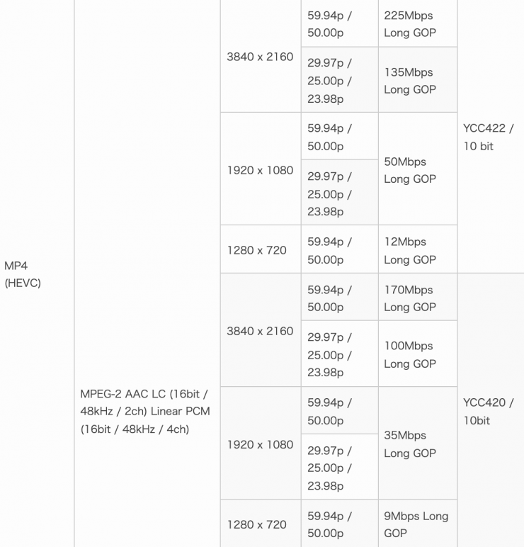

La XF 605 est capable d’enregistrer en UHD 4:2:2 10 bits jusqu’à 60p avec un débit maximal de 410Mb/s en All-I (160Mb/s en Long GOP). Elle peut enregistrer jusqu’à 120 fps en FHD toujours en 4:2:2 10 bits avec un débit maximal de 180Mb/s. A noter la disparition du 720p en All-I.
Le temps d’enregistrement continu de la caméra alimentée avec une BP-A30 est annoncé à environ 185 min en 50p Long GoP 260Mbps et à 210 min en 25P UHD intra 410 Mbps.

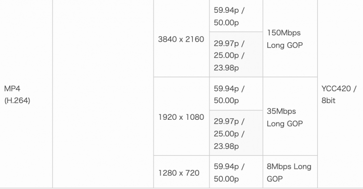

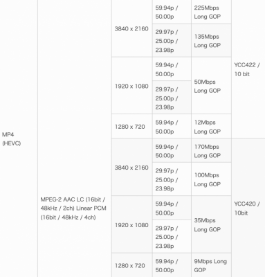

Contrairement à la XF705, il est désormais possible de choisir entre le H.264 (XF-AVC ou .mp4) et le H.265 (XF-HEVC) pour toutes les résolutions et les fréquences d’images, permettant d’adapter son format d'enregistrement en fonction des besoins en post production.
Le H.265 est un codec très efficace mais qui demande donc des ressources matérielles importantes en post-production. Il peut donc être plus intéressant de choisir du H.264 pour un traitement lourd en post production. De l'expérience de @GRG le XF-AVC “se monte comme du ProRes 422, même sur une machine pas forcément de dernière génération.”
Au travers des sorties SDI et HDMI, l’ensemble des résolutions / fréquences sont disponibles, à l’exception du 120p en Full HD.

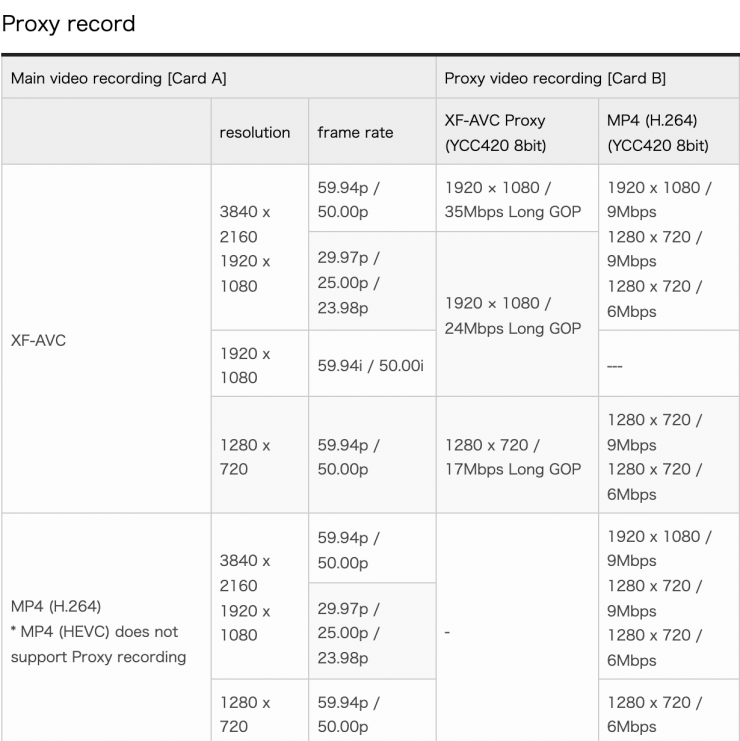

Il est possible d’enregistrer en simultané sur les 2 cartes SD (V90 recommandées) dans des formats, résolutions, espaces de couleurs différents et en proxies (H.264, XF-AVC ou .mp4 / 420 8bit, non disponible en enregistrement principal en XF-HEVC).
