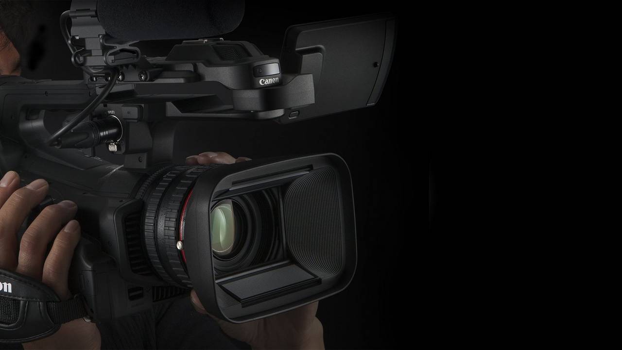

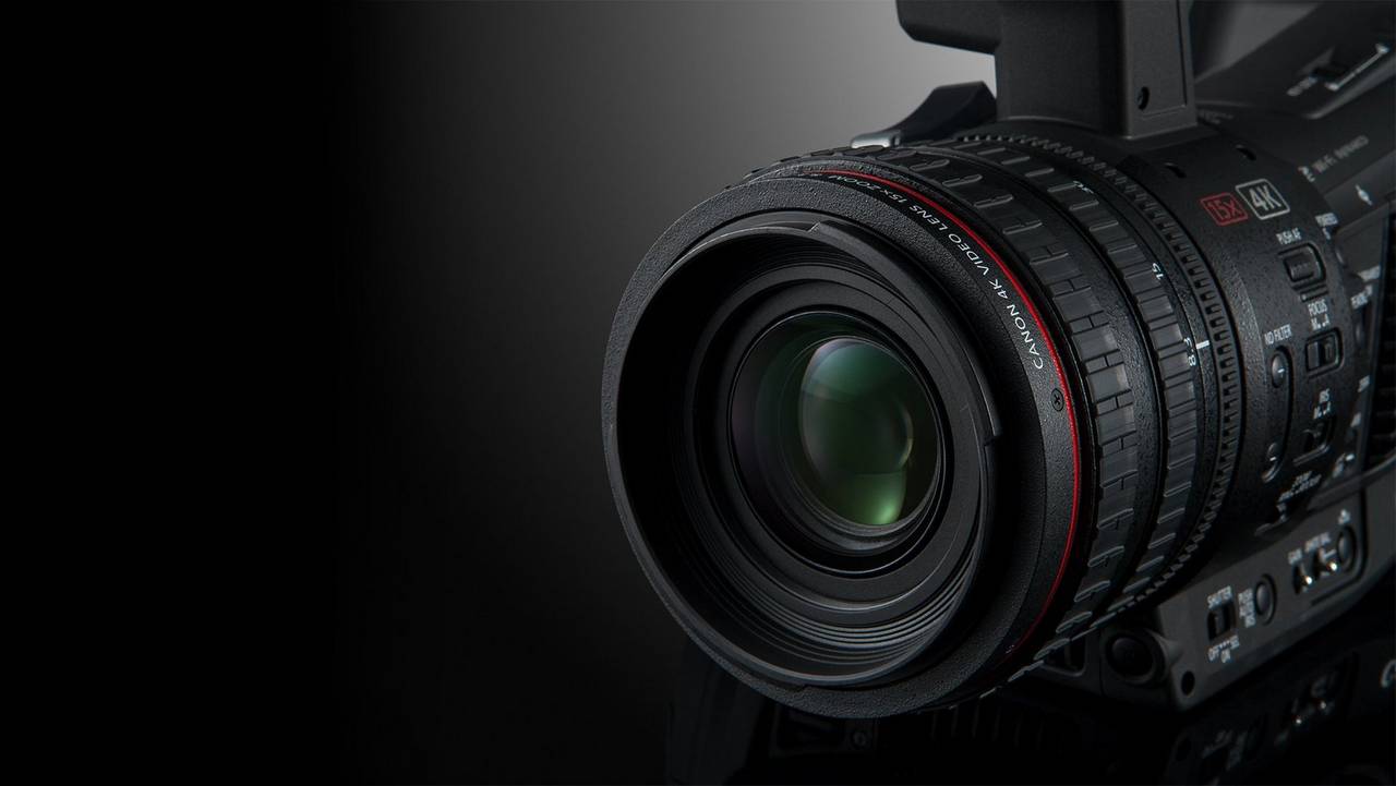

Du point de vue mensurations, c'est la sœur jumelle de la Canon XF305. Toute personne connaissant bien cette caméra sera immédiatement à l'aise avec la XF705.
Les boutons sont au même endroit, le design est exactement le même (un peu plus moderne, on dira : une 305 revisitée), le poids est parfaitement comparable, à dix grammes près (dans les 3 kg en ordre de marche), il y a le même système malin pour ranger/escamoter le LCD dans la poignée. Une caméra un peu lourde, mais bien équilibrée, et solide (probablement, je me base sur mon expérience avec la XF305, qui a mangée de la neige, de la pluie, des chutes, etc.).
Ce qui change ? L'optique est plus compacte (on est sur du 58 mm de diamètre de filtre contre du 82 mm sur la XF305, on verra plus loin que ça peut avoir son importance)...

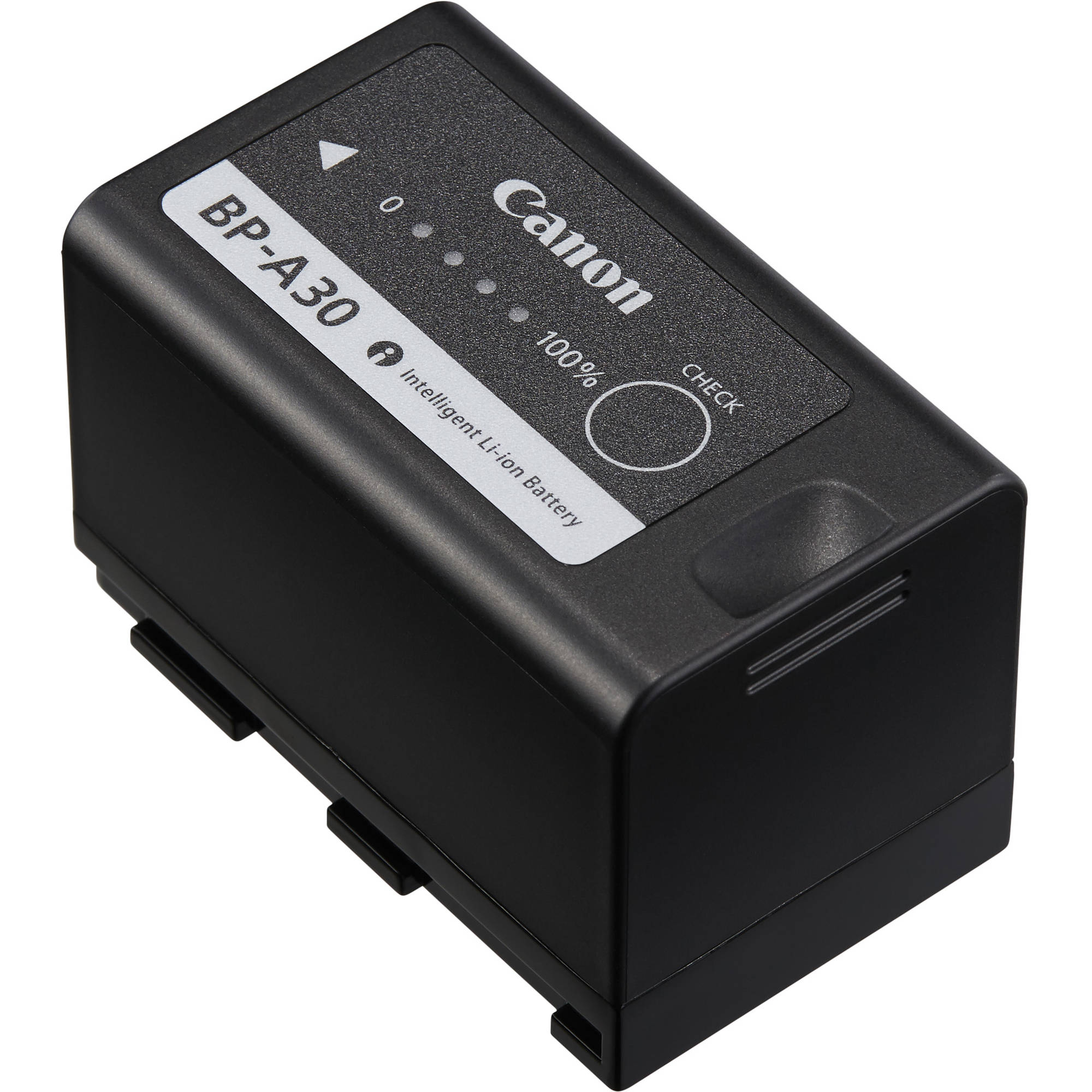

La batterie est nettement plus coûteuse (ce sont les mêmes batteries que sur C200/C300 Mk II, performantes, mais chères, un peu trop à mon goût... Vous pourrez compter sur environ deux heures d’autonomie avec la BP-A30 fournie).
L'autre différence, capitale, c'est que, incroyable, on dispose, enfin, d'un pare-soleil avec un volet mécanique permettant de protéger l'optique. Certainement un brevet qui est tombé dans le domaine publique, personnellement j'attends cette « innovation » depuis genre, 1995... Blague à part, ça fait plaisir, on ne sera plus dans l'obligation de courir après les bouchons en fin de tournage (ce qui, sur des caméscopes ne proposant pas la possibilité de changer les objectifs, m'a toujours semblé être un choix bien peu pertinent).
On peut parler des boutons, qui, s'ils sont assignables, ne sont malheureusement pas tous numérotés (sur la machine, physiquement), il suffira de consulter le manuel pour pallier cette petite contrainte (dommage quand même, il suffisait de prendre exemple sur la gamme EOS C). Je trouve aussi qu'il manque d'un rab de boutons dédiés à rien de particulier, bref, du switch en sus (j'ose le dire). Mais on peut clairement vivre avec ça, il y a deux « Magnify », dont un sur le grip, qu'on peut par exemple attribuer à du tracking visage ou objet (bien sûr, on peut aussi y attribuer toute autre fonction qui semblerait pratique).

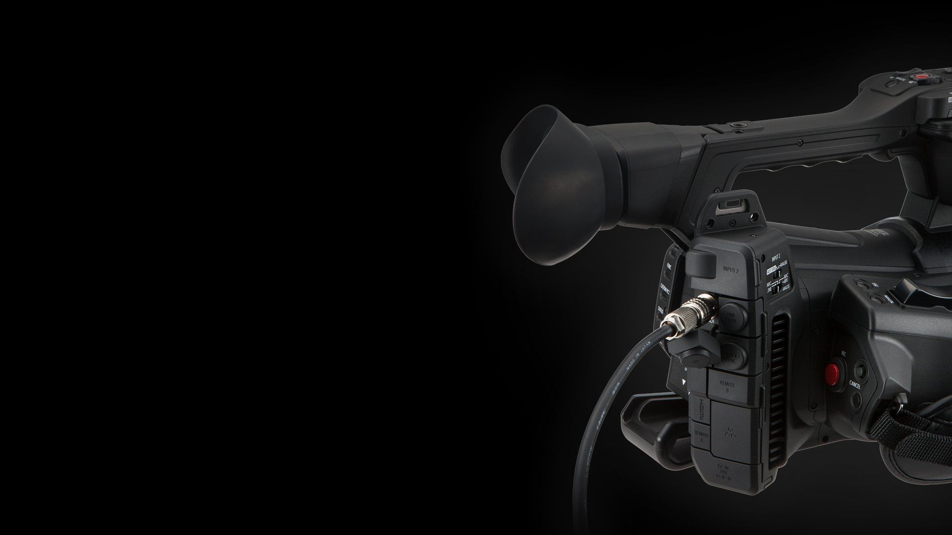

On remarque aussi quelques nouvelles « options », comme de la connectique audio en mini-jack (en plus des deux XLR) et de quoi pouvoir basculer en mode infrarouge. Il y a aussi une sorte de petite cale, qui fait office, on dira de crosse d'épaule. Bon, selon la morphologie du cadreur, ce sera plus ou moins utile (ça peut se démonter si nécessaire).

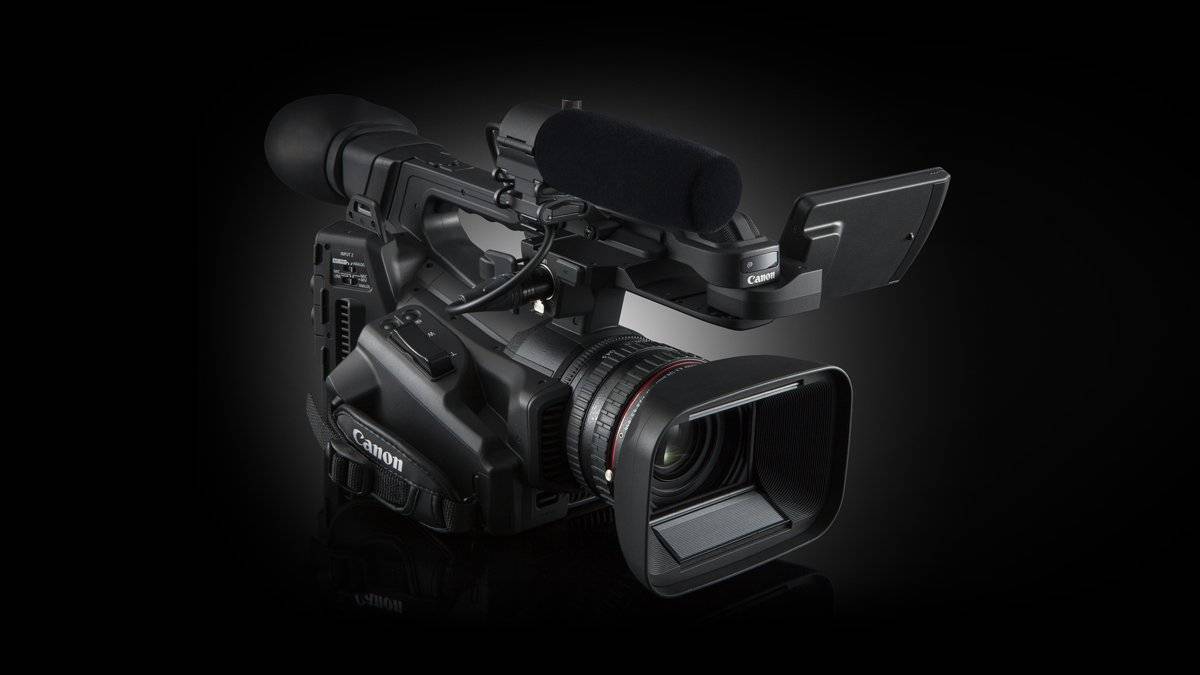

La nouveauté principale au plan ergonomie, il me semble, c'est le LCD de 4 pouces, tactile
Il est globalement de bonne facture, assez lumineux en extérieur (plus, il me semble, que celui d'une Canon C200, et bien plus que celui d'une XF305). Le tactile réagit bien, il est agréable à utiliser. Je regrette juste que Canon ne propose plus de maintenir la touche « Disp », pour booster la luminosité de l'écran, ponctuellement, par grand soleil. Cette fonction était très utile (sur XF200, de mémoire, et même sur C100 Mk II), et bon, on se sait pas trop pourquoi, mais toujours est-il qu'elle n'est plus disponible...
Un petit mot sur le viseur, il est bien sûr présent, fonctionnel, plutôt confortable, il propose une image très honorable (ainsi que le petit réglage dioptrique qui va bien).
Pour conclure à ce sujet, je rappelle que la machine dispose de filtres ND intégrés (2 stops, 4 stops et 6 stops), d'une optique proposant trois bagues (point, diaph et zoom) et d'une sortie 12G-SDI.
J'ajouterais que l'ensemble ne fait pas cheap du tout, la qualité perçue est au rendez-vous (contrairement aux boutons de la Blackmagic Pocket Cinema Camera 4k - ouf, ceux du haut, qui sont, fort probablement, un vibrant hommage au walkman d'antan. Après Ready Player One et Strangers Things, c'est au tour de Blackmagic de surfer sur la vague nostalgique « années 80 » - je sais, cela n'a strictement rien à voir avec le sujet, mais je tenais vraiment à le caser).

Pour info, c'est probablement ici qu'on peut trouver des batteries supplémentaires au meilleur tarif :
Canon bp-a30 Li-ION 3100 mAh 14.4 V: Amazon.fr: High-tech
