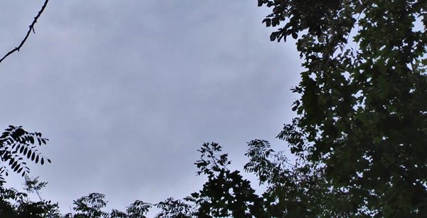

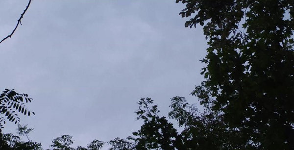

On trouve également la fonction DRS, la même que sur la HPX-301. Elle permet d'augmenter la plage dynamique de la scène filmée en gonflant les ombres et en limitant les hautes valeurs.
En pratique j'ai trouvé sur le HMC 41 que le DRS affecte surtout les ombres en les rééclairant ce qui fait théoriquement baisser le contraste et monter le bruit. Ceci dit, si c'était choquant sur la HPX-301, ici c'est plutôt positif. Les ombres passent de bouchées à correctement exposées et le bruit n'a pas l'air de monter, probablement masqué par le passe bas de la compression. Les tests qu'on a pu faire à ce sujet nous ont clairement amenés à laisser le DRS activé.
Le mode DRS activé
Le mode DRS désactivé
