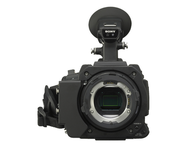

sony-pmwf3l-optique.jpgElle propose une monture avec un adaptateur PL (et probablement toutes sortes d'autres montures adaptables par la suite...), un monocapteur CMOS Super 35mm (23.6 x 13.3 mm. Diagonale: 27.1 mm), les Hyper-Gammas Sony plus la courbe S-LOG que l'on retrouve sur la F23 et F35, et des sorties Dual Link HD SDI pour un record externe en 4:2:2 ou 4:4:4 10 bits non compressé:

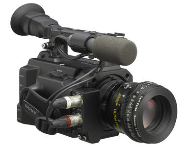

sony-pmw-f3k-cartes-sxs.jpgPour l'enregistrement interne, elle embarque un moteur XDCAM EX: Support SxS avec record 1920x1080 en 4:2:0 à 35 Mbps en 8 bits, et donc workflow identique à une EX1 ou EX3.
Dès que l'on veut du 4:2:2 ou du 4:4:4 10 bits, il faudra passer par un recordeur externe type KiPro ou NanoFlash, ou autre pour le 4:4:4.
