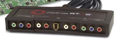

boitier_matrox_rtx2.jpg Pour les connectiques on retrouve le même boitier que la RT.X2 : entrées composantes en HD, des entrées SD Y/C et composite, ainsi que le firewire. En sortie ou pour le contrôle de sa vidéo sur un écran HD ou SD en cours de montage, la Matrox RT.X2 LE propose de même : composantes en HD, SD Y/C et composite.
