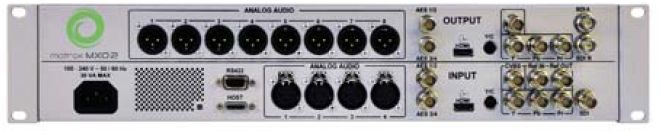

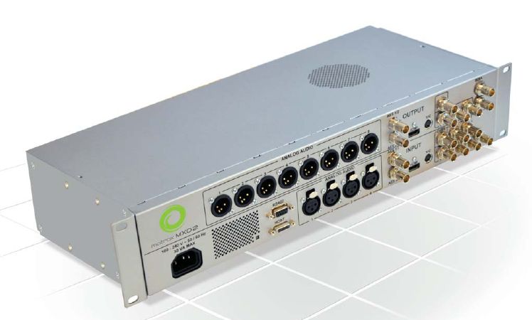

Matrox a décliné sa carte de montage nomade MXO2 pour Final Cut Pro dans une version rack 2U visant les studio de montage, les cars régie ou un nodal. Comme pour le MXO2 "standard", le MXO2 Rack se destine exclusivement aux ordinateurs Apple à base de processeur Intel et aux logiciel Final Cut Pro, Color et autres applications Quicktime gérant "le composant V-Out".
matrox-mxo2-rack-apple.jpgLe tarif annoncé est de 1 695€ HT. Comme pour son petit frère portable, le MXO2-rack est particulièrement bien fourni en connectiques SD et HD, en composante, composite, SDI, HDMI et assure des conversions vers le haut et le bas en 10 bit en entrée comme en sortie: up/down/cross conversion. Taillé pour Final Cut Pro il gère bien sûr la capture en ProRes 422 HQ, ou en HD en non compressé 10 bit, et supporte aussi les formats sans bande XDCAM, XDCAM HD, XDCAM EX, P2.
Matrox annonce la gestion de 5 sorties vidéo simultanées : "HD et/ou SD en HDMI, SDI, et analogique".

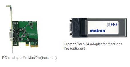

matrox-mxo2-rack-carte-pci-ou-express-card.jpgCe boitier "MXO2 Rack" de taille deux unités permet à Matrox de proposer plus de connectiques que sur sa version portable. La liaison est assurée avec le Mac Pro ou le Macbook Pro en PCI-Express, mais je n'ai pas trouvé la vitesse exacte de l'échange des flux (BlackMagic Design revendique par exemple un échange à 3Gb/s). Le rack est donc livré avec une carte PCIe à installer dans le Mac Pro, sinon une carte Express Card est proposée en option pour utilisation avec un portable MacBook Pro (rappelons qu'il n'y a pas de port Express Card sur un MacBook).

Entrées
Video
  • SDI - HD/SD
  • Component - HD/SD
  • Y/C
  • Composite
  • HDMI - HD
Audio
  • 4 XLR - stereo pair (balanced)
  • 4 AES/EBU
  • SDI embedded - up to 8 channels
  • HDMI embedded - up to 8 channels
Sorties
Video
  • 2 SDI - HD/SD
  • Component - HD/SD - 12-bit
  • Y/C - 12-bit
  • Composite - 12-bit
  • HDMI - HD/SD
Audio
  • 8 XLR - stereo pair (balanced)
  • 4 AES/EBU
Il dispose aussi du Genlock bien entendu.
Notons aussi que les oreilles du rack peuvent être montées en face avant ou arrière, ce qui laisse le choix de gérer ses connectiques en façades ou au contraire de la cacher en câblant à l'arrière.
