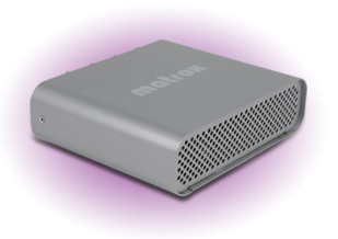

Le constructeur Matrox s'attaque à un nouveau créneau: les boîtiers de conversion, ici pour convertir un signal informatique DVI en vidéo via la connectique SDI SD ou HD ou en analogique (Svidéo ou composite). Le boîtier porte pour nom Matrox Convert DVI, tout simplement !
matrox-convert-dvi-vers-sdi.pngSi la conversion est un domaine qui ne leur est pas inconnu, avec par exemple des technologie pour l'up ou down-conversion d'un signal vidéo est une technologie intégrée dans leurs cartes Matrox Axio ou autres, ce boîtier "Convert DVI" fait converger deux secteurs d'activité de Matrox: ses solutions graphiques et vidéos. En effet ce boîtier a pour but de réaliser la conversion d'un signal informatique en vidéo, DVI vers SDI, que ce soit pour reprendre sur une régie HD (ou SD) lors d'un live l'image d'un écran d'ordinateur (ou même seulement une zone de celui-ci) ou pour réaliser cela en post-prod pour capturer une telle source dans son logiciel de montage via sa carte de capture SDI.
Bien entendu un tel boîtier de conversion n'a rien de nouveau, et c'est donc avec une politique tarifaire à 1000$ très fortement mise en avant que Matrox s'attaque à cette gamme de produit en visant le secteur broadcast.

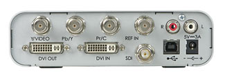

matrox-convert-dvi-entrees-sorties-dvi-sdi.jpgEn entrée audio, il accepte le stéréo en RCA, qui sera rooté vers le monitoring et aussi embeded dans le signal SDI.
En entrée on peut aussi opter pour du HDMI, Matrox indiquant qu'un adaptateur d'un fabriquant tiers (sans dire lequel est recommandé) HDMI vers SDI rend ainsi son boîtier compatible avec cet usage.
Toujours en entrée, le boitier peut recevoir une référence GenLock.
En sortie, au choix en SDI SD ou HD ou Svideo ou Composite :
  • NTSC
  • PAL
  • HD 1280x720p at 50 and 59.94 fps
  • HD 1920x1080i at 25 and 29.97 fps
La sortie se fait donc en Full HD 1080i, ou bien avec une downconversion 720p ou SD, gérant la conversion de l'espace de couleur et au besoin les conversin de ratio (anamorphique, letterbox, centré).
Un filtre anti-flicker est également appliqué par le boitier de conversion.
