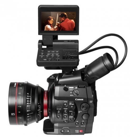

le canon EOS C300 ressemble à une Red Epic ou une scarlet, un corps réduit avec des petits boutons à la mode vidéo.

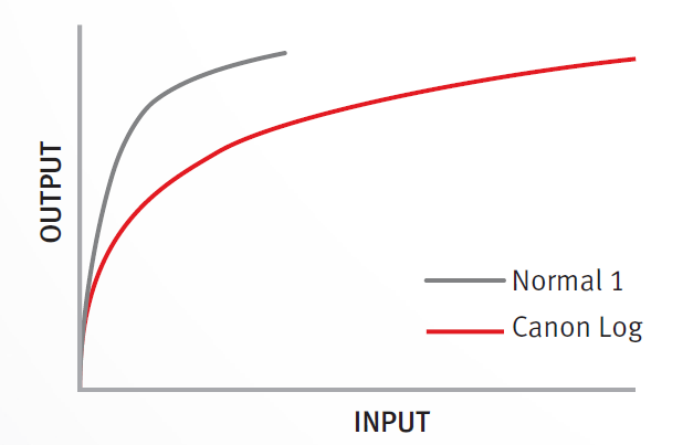

- Courbes de Gamma: Oui, à noter une courbe LOG qui compresse la totalité de la dynamique reçue par le capteur dans la dynamique du signal enregistré (à la manière des courbes Flats utilisées sur les EOS qui font de la vidéo, ou les Panalog, S-Log et Log-c des autres caméras cinémas). A noter aussi la possibilité d'utiliser les courbes EOS picture profile (à voir aussi si on peut les injecter comme sur un 7D/5D et 550D).

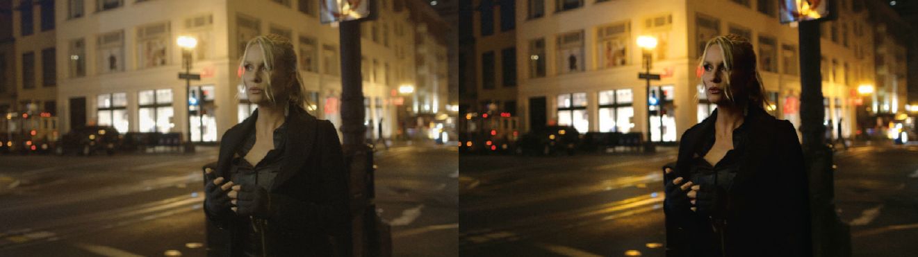

Courbe LOG pour ramener la dynamique du capteur dans l'enregistrement vidéo 100%
l'image LOG à gauche, image De_log à droite après étalonnage

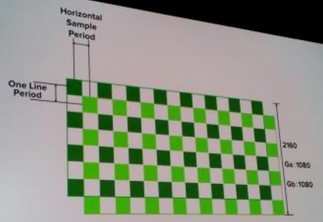

- il faut parfois plusieurs photosites monochromes pour construire un pixel couleur: dans le cas d'un monocapteur et l'utilisation de filtres couleurs en mosaïque de Bayer (comme c'est le cas avec le C300), il faut 4 photosites pour faire 1 pixel couleur au final; donc 8 Millions de photosites pour créer 2 millions de pixels couleurs. Pour la C300, Canon semble affirmer ne pas utiliser de debayerisation complexe comme sur les autres caméras monocapteur, mais une sortie plus directe des infos R, G et B. Et contrairement aux DSLR, la lecture ne se fait pas en sautant des échantillons pour aller plus vite, puisque le capteur est dédié à une sortie HD (on passe de 20 Mphotosites sur un reflex photo à 8 Mphotosites  sur le capteur du C300).
- la définition d'une image en provenance d'une mosaïque de bayer est divisée par 2 pour la composante verte sur l'ensemble de la mosaïque de filtres couleur, par 4 pour le rouge et la bleu: donc du 4K photosites sur un capteur en horizontal donne du 2k en définition verte sur toutes les lignes, 2K en rouge et bleu 1 ligne sur deux.
- un tel monocapteur de 3840x2160 photosites offre donc 8 millions de photosites, ce qui permet de recréer 4 millions de sous pixels verts, 2 millions de sous pixels bleus et 2 millions de sous pixels rouges
document canon depuis le repaire: division de la définition de la composante verte
via une masaïque de Bayer
La définition native du capteur et la sortie R, G et B
