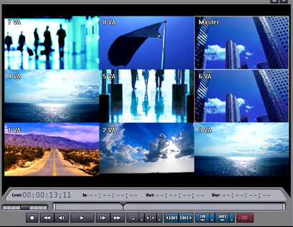

Le mode multicam gère jusqu’à 8 sources.
On peut penser que les projets courants tournés en multicaméra (sans régie pour une réalisation directe au tournage) dépassent rarement les 4 caméras pour rester gérables. Mais bon, pour ceux qui auraient des projets plus ambitieux ces 8 caméras permettront sans doute de filmer un concert avec ses 4 caméras habituelles, et comme Edius va plus loin de rajouter des paluches sur la batterie, la basse, et autres instruments
Une fois son montage multicaméra réalisé sous Edius, il est possible de créer une séquence ne conservant que les sources choisies.
Le mode multicam

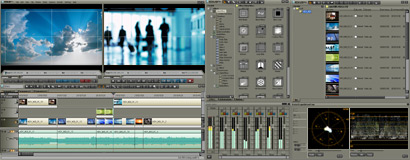

La nouvelle interface
D’autres nouveautés sont aussi au rendez-vous :
L’interface a été optimisée, et se dote maintenant d’un menu traditionnel en haut. Est-ce à dire qu’il n’y aura plus les menus cachés derrière l’icône Edius en haut à gauche ? Le positionnement des palettes a également été revu. Il est aussi possible de zoomer dans le vectorscope et les formes d’ondes. Les couleurs peuvent être changées. Des zones de sécurité titre et action sont ajoutées dans les projets 16:9.
Les paramètres de l’outil de correction colorimétrique peuvent tous être animés dans le temps par points clés.
Les canaux audio peuvent être affichés sur des pistes séparées. Un tournage étant réalisé avec deux micros distincts, l’un à gauche, l’autre à droite, pourra ainsi être travaillé au montage sur des pistes séparées pour chaque micro.
Le codec Canopus HQ prend désormais en charge les couches alpha, ce qui intéressera probablement à ceux qui travaille des effets spéciaux.
