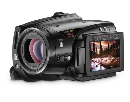

canon-hv40-hdv.jpgLe nouveau HV40 au chaissis dans la lignée du HV30
Peu de changements
Si on ne regarde que le capteur (2.96 Mega Pixels) et l’optique x10, on se dit que le HV40 est identique au HV30. Le processeur est de la génération précédente Digic DV II qui a déjà fait ses preuves. Pour autant on airait bien aimé que le nouveau DIGIC DV III (qui équipe les nouveaux modèles AVCHD de ce début 2009) soit aussi de la partie sur le HV40.
Sans surprise biens sûr, il enregistre en HDV et en DV, sur bandes mini-DV.
24P et bouton assignable
Nouveauté, Canon dote son HV40 d’un mode d’enregistrement 24P natif. De quoi séduire les adeptes du tournage « façon cinéma » avec ses panoramiques saccadés ;-) Je plaisante… ou pas !!
  Principale innovation : l’ergonomie s’améliore sensiblement avec un bouton assignable (« Custom Key Mode »), un menu permet de sélectionner une parmi quelques fonctions importantes et de la régler manuellement "à la main" (diaph, point...).
Une belle lignée
Ce HV40, devrait donc se montrer comme un modèle convainquant vu que le HV30 était déjà reconnu entre autre pour sa qualité d'image et sa sensibilité. Pas nécessairement de quoi faire baver ceux qui ont déjà le HV30 ;-)
