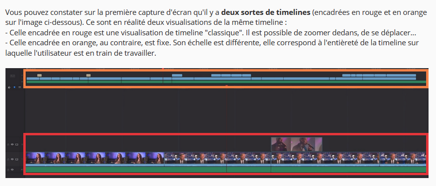

    Dans la présentation qui a été faite le 9 avril 2019 sur ce forum de DVR 16, il est écrit cela au sujet du nouvel onglet CUT:
    et donc qu'il serait possible de zoomer dans la "timeline classique.
    Or, j'ai beau chercher je ne trouve pas comment faire cela.
    A défaut de cette possibilité, il me semble que cet onglet perd beaucoup de son intérêt car dès qu'on a un grand nombre de clips, très vite on ne sait plus bien où on se situe dans le montage pour organiser son ours et donc déplacer des clips.

    Je me suis plongé dans les textes! Page 397 du manuel, il est bien spécifié que la timeline du bas n'est pas zoomable.
    Quand à celle du haut, il est dit que DR affiche l'entièreté du contenu. Sans possibilité de changer cela.

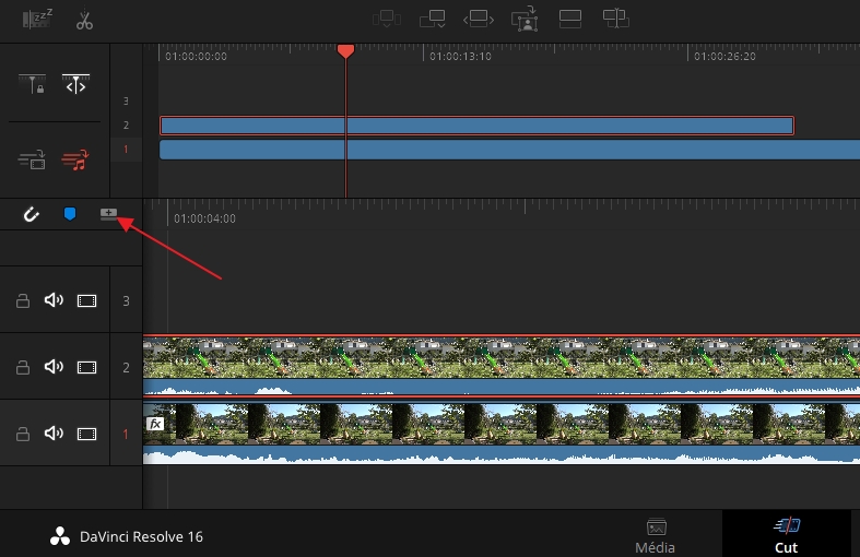

    A ma connaissance, ce n'est pas possible.
    Par contre on peut faire apparaitre d'autres pistes en cliquant sur l'icone correspondant (flêche rouge sur l'image).
