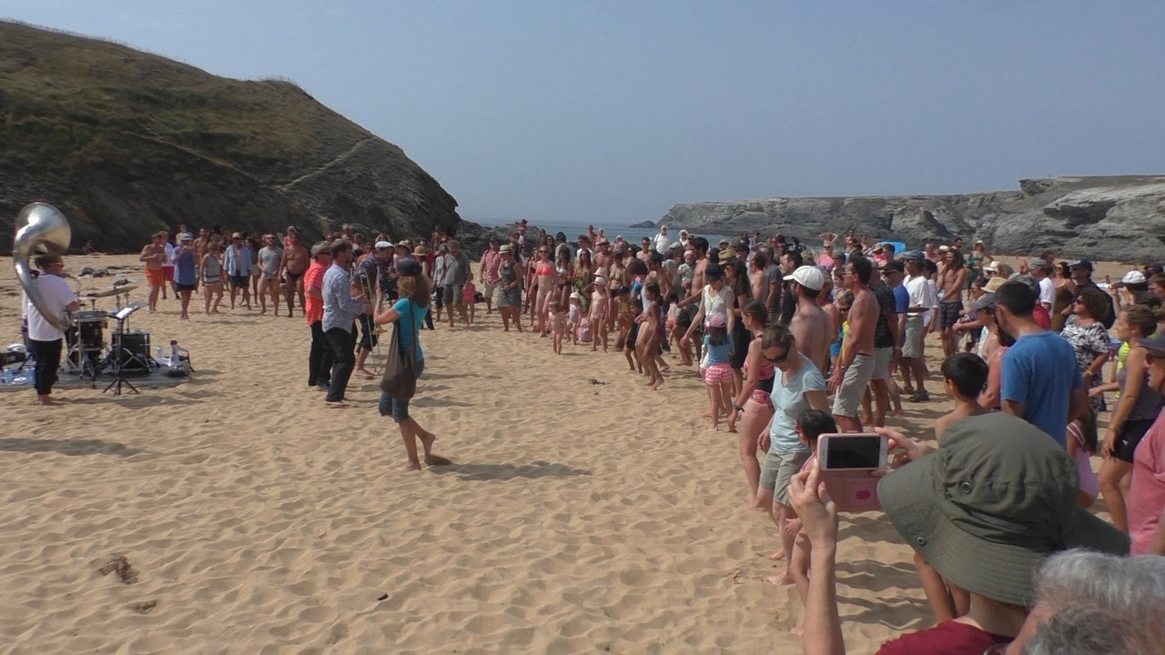

  12. phil56360
    1,000
    162
    +1 / 5 / -0
    15 ou 20 mètres de câbles , oui pour les concerts en salle .
    mais pour ceux en extérieures cela va me poser des problèmes
    ci joint en image , l'un des concerts en extérieures sur une plage. beaucoup de monde

    Le souci avec deux émetteurs séparés, rien ne préserve d'une dérive de phase entre les deux canaux. Prohibitif pour de la stéréo

    Je ne l'ai jamais fait en HF (sauf en mono). Tu ferais comment ? J'ai vu que dans le menu de mon Tascam DR-60d Mk II, il y avait une fonction avec la possibilité de décaler légèrement un canal, jamais utilisée, ça peut servir dans ce cas là ?

    et si j'utilise un très bon micro stéréo placé devant le groupe pour l'extérieur
    en salle je peux récupérer le signal devant la scène en xir , plus des micros XY du zoom
    et le Q8 pas trop loin et les deux Panasonic en plus
