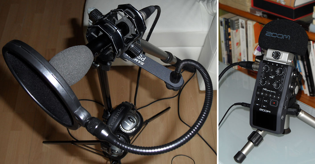

    Bonjour Homero,
    J'en profite pour faire un petit retour sur le H6. J'en suis très satisfait pour l'instant. La qualité de construction est vraiment bonne. Il arrive dans une mallette qui, elle, est un peu cheap, même si elle a le mérite d'exister (pas ou peu de mousse, plastique bas de gamme, et trop petite pour emporter d'autres accessoires que ceux livrés avec le zoom).
    Pour ce qui est de la manipulation des menus, aucun problème, on accède facilement aux réglages (changement de dossier, de qualité, etc).
    En terme d'ergonomie, je n'ai pas encore eu l'occasion de l'utiliser sur le terrain, donc je ne peux pas encore donner un avis définitif. En revanche, je m'en suis servi pour enregistrer plusieurs commentaires, et il y a une fonction géniale : l'enregistrement auto. Tu définis un niveau au-dessus duquel l'enregistrement débute et un niveau minimal en dessous duquel l'enregistrement s'arrête. Quand tu n'as personne pour t'aider pour une voix-off, tu ne te retrouves pas avec 2h de son inutiles : dès que tu fais une pause plus longue que la marge définie (par ex tu as demandé à ce que l'enregistrement se poursuive 1 seconde après le passage sous le seuil), le zoom crée un nouveau fichier et tu as donc toutes tes phrases déjà découpées.
    Au niveau son, je le trouve vraiment pas mal. mais je vous laisse juger. Voici un fichier très court, pris pendant la préparation d'une voix : test enregistrement auto.
    Les conditions d'enregistrement sont basiques : micro k6 installé dans mon salon (pas d'isolation phonique particulière donc), comme vous pouvez le voir sur la photo jointe.
    :hello:

    Merci du retour d'expérience, j'ai écouté le son, c'est plutôt bon , la voix aussi. L'enregistrement auto existait aussi sur le Zoom H4n, je m'en servais entre autres pour des tests de portée avec des micros HF.
