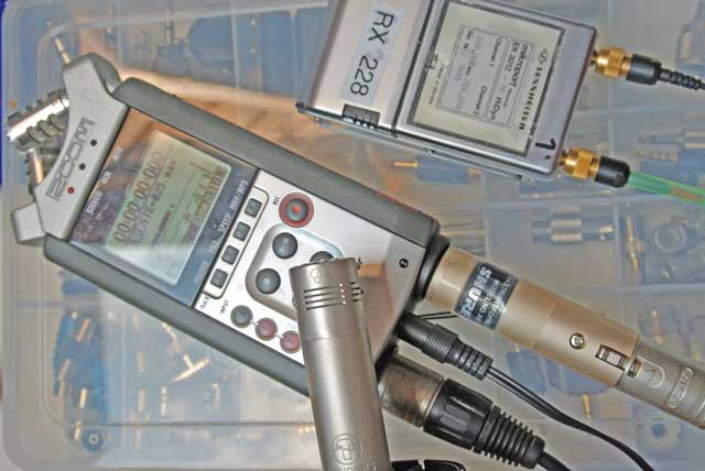

    Oui, bien vu Saint-Kro, le fait de libérer 1/2 LINK sur OFF permet de régler canal par canal, on reverrouille après ... je poursuis les essais car ce Zoom H4n, c'est un peu comme le Polaroïd SX70 à l'image, pour leur baiser la gueule et les mâter, il faut passer par des portes dérobées non prévues par le livre du créateur ... on est en plein rapport sado-maso ... mais que fait le modérateur ?
    Un truc qui permet de gagner du niveau, plutôt que d'entrer directement sur les prises XLR, je suis d'abord passé par un convertisseur d'impédance Shure A85F côté micro XLR 150 à 600 ohms > Hi-Z en jack 1/4" lui même branché sur l'entrée jack de la prise combo XLR-Jack ... évidemment plus question d'alim fantôme pour le mic. Le 1000 Hz calé à - 18 dB se retrouve à .... - 6 dB ! Quelque chose m'échappe t'il dans la conception du H4n, est ce que je risque de payer ailleurs (comme distorsions à certaines fréquences) ce gain important pour un truc passif ? Il y a une notice à réinventer pour les utilisateurs de cet appareil.
    http://www.repaire.net/forums/attachments/zoom-hfred-jpg.29162/

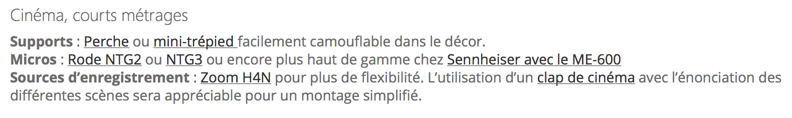

    EDIT : Le Seinnheiser MKE 600 ressort souvent en duo avec le Zoom H4N.
    Je pense plutôt m'orienter vers ce couple (j'aurai bien essayé Tascam DR-60D MKII + MKE-600 mais pas les moyens, et j'aurais le H4N en trop...), je vais continuer mes recherches parce que ça me fait 100€ de plus tout de même. (Le retour chez Amazon du NTG-2 est validé !)
    Lien utile : [VotreAvis] - Quel matériel pour aller avec le Tascam DR-60DmkII ? | Le Repaire
