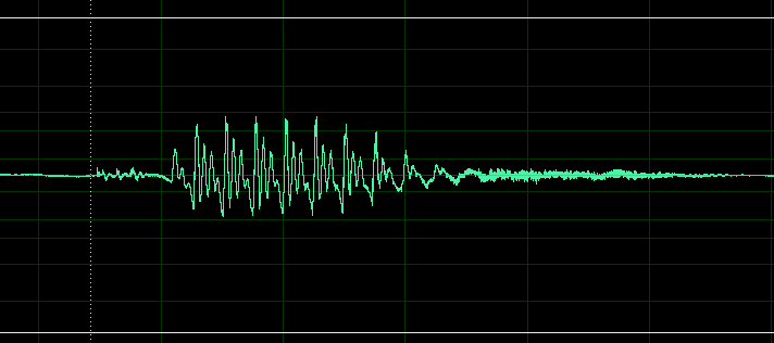

    Là, j'ai appliqué un gain de 10dB

    quand a la forme d'onde...dans un ampli op symetrique ca signifie qu'il y a une alim (ici la negative) qui peche un peu.
    changer les piles, essayer une autre entree.
    ou le cable XLR est mal cable, on peut pas planter le micro directement dans l'enregistreur ?

    En faisant un mélange des deux entrées.
    Ici avec une seule source, on ajoute le bruit de l'entrée non utilisée.
    Homero, tu me corriges, je ne connais pas les Zoom.

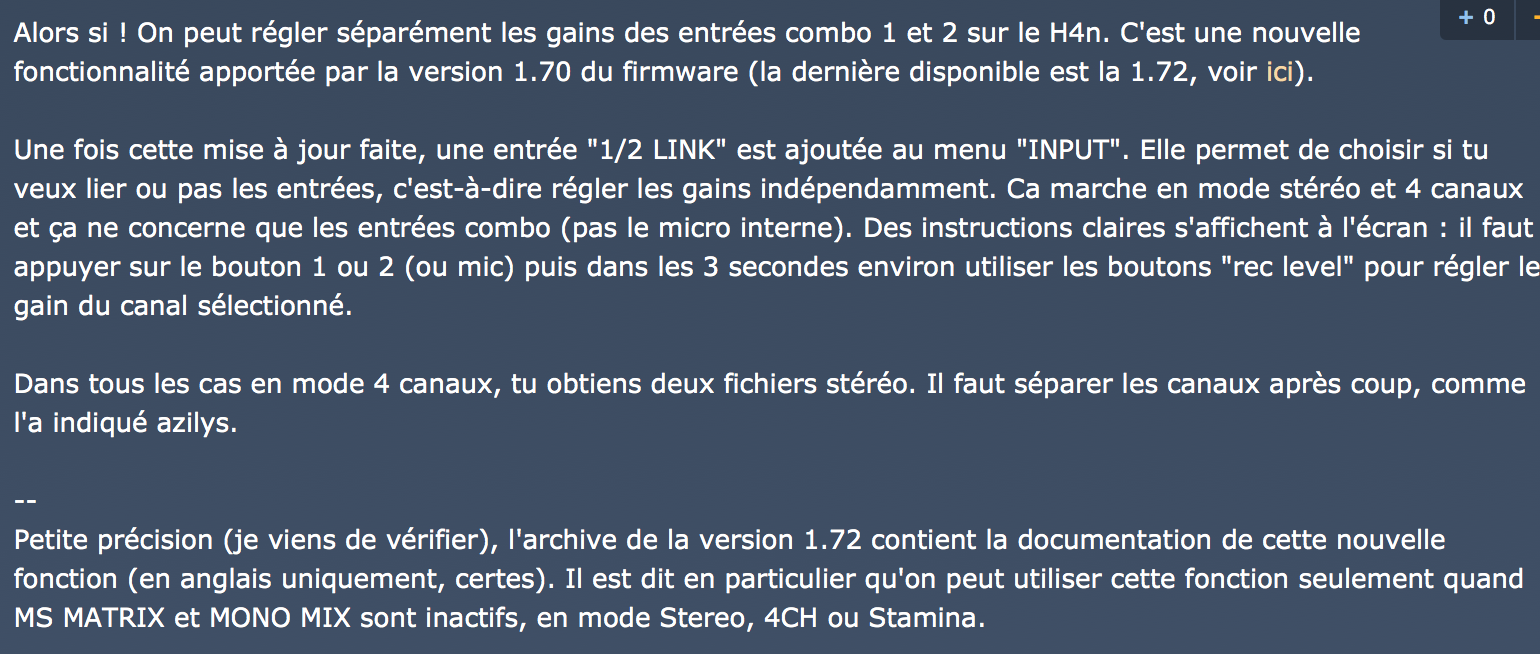

    Concernant l'entrée "1/2 LINK" du H4N ne figurant "absolument pas" dans la notice, voici l'explication :
    Source : Problème volume d'enregistremet faible - forum Zoom H4nSP - Audiofanzine
    En relisant le sujet intégralement, j'ai remarqué que je n'avais pas vu cette réponse :
    Pour l'échelle des dB, sur le bargraph du H4N il n'y a pas de couleur, seulement une graduation allant de -48dB à 0.
    Après plusieurs recherches, je pense que le souffle vient du préampli (finalement le Zoom H4N semble avoir la réputation d'embarquer un préampli très/trop "juste").
    Du coup je n'ai pas fait la manipulation citée, j'essayerais ça demain si possible.

    A peine tombé du plumard, j'ai ressorti une vieille mixette (une Shure M67-2E, personne ne rigole ... surtout à cette heure-là ! ) sortie en niveau micro 0 dB mixette, attaque du Zoom par une XLR et envoi d'un 1000 Hz, je cale sur celui ci à - 18 dB en MONO MIX ON, je repasse le H4n en MONO MIX OFF et le gain est spectaculaire, le niveau est désormais à - 10 dB, mais ceci à la condition que dans le MENU INPUT 1/2 LINK soit sur ON. Donc Spikeange, tu oublies le MONO MIX ON et tu laisses INPUT 1/2 LINK sur ON ! J'en découvre encore plus de 4 ans après achat ... Je poursuis les essais car l'oscillateur de la Shure qui n'a pas servi depuis longtemps était enroué ce matin au réveil ... enfin mieux vaut ça que des vocalises ! Ca va mieux à chaud après le café et sous la douche !
    #56 homero, 30 Janvier 2016

    Le INPUT 1/2 LINK ON joue aussi sur un mix des signaux ou c'est juste un verrouillage du gain entre les pistes ?
  13. homero
    29 040
    +1 186 / 6 584 / -20
    Je m'apprêtais à poursuivre les essais, à première "vue" :cool:;)c'est un verrouillage du gain entre pistes, il y a la possibilité d'entrer un micro sur l'autre piste mais impossible de régler le niveau séparément. A l'écoute chaque piste a son oreille !

    MONO MIX OFF et 1/2 Link ON.
    On est d'accord que 1/2 Link sert juste à gérer la gain de chaque piste indépendamment ?
    Pour le câble XLR/XLR, il y a un moyen de me tester ? (magasin de musique ?)
  15. saint kro
    24 199
    +744 / 4 325 / -92
    Merci homero, c'est plus logique ainsi, je suppose qu'on faire un offset et verrouiller ensuite ?
    Spikeange
    1/2 Link ON couple le gain des entrées.
    Pour régler le gain séparément, il faut qu'il soit sur OFF
