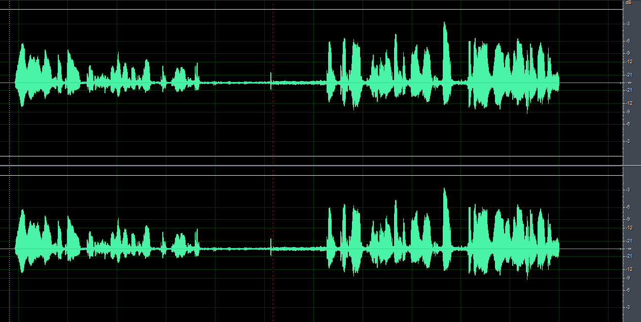

[Problème] Zoom H4N + Rode NTG-2

    Bonsoir,
    Comme homero, il y a un gros souci.
    Sur les derniers échantillons MONO-023 et MONO-024 les crêtes sont à -40dB.
    Avec un gain de 30dB, on peut voir que les signaux ne sont pas symétriques
    Pourquoi mono, les deux canaux sont actifs ?

    Alors, il y a :
    - Lo Cut : filtre coupe-bas
    - Comp/Limit : compresseur/limiteur
    - 1/2 LINK
    - MONITOR
    - LEVEL AUTO
    - MONO MIX
    - MS MATRIX
    - PHANTOM
    - PLUG-IN
    C'est bien ce que tu me demandais ?
    Un gros souci, c'est-à-dire ?
    Mono parce que j'enregistre avec le Rode NTG-2 (je rappelle que niveau son je suis pas très calé, donc si mes réponses sont bizarres, c'est normal)

  7. saint kro
    24 199
    +744 / 4 325 / -92
    Gros souci, parce qu'avec le gain indiqué on devrait avoir un signal beaucoup plus fort.
    Mets sur OFF les réglages suivants :
    - Lo Cut
    - Comp/Limit
    - LEVEL AUTO
    - MONO MIX
    - MS MATRIX
    - PLUG-IN
  8. saint kro
    24 199
    +744 / 4 325 / -92
    Je parlais de l'assymétrie du signal, pas de celui des canaux G/D.
    Le NTG-2 est un micro mono, pas stéréo

  10. Spikeange
    105
    +1 / 0 / -0
    J'ai lu la notice pour savoir ce que signifie "MS Matrix", je n'ai pour le moment pas trouvé (je ne dis pas que j'ai cherché partout), j'ai effectivement recherché sur "google", et je n'ai rien trouvé de concluant (pour l'instant).
    Après, j'ai démontré que j'effectue pas mal de recherches, que je partage ici même justement (soit via mes messages, soit en éditant mon premier message), donc merci d'éviter des remarques du genre "google est ton ami" (c'est pas dit méchamment je précise), on est sur un forum c'est bien pour s'entraider (même si j'admets ne pas pouvoir faire grand chose dans cette section), parce que si les échanges se limitaient à "google est ton ami", dieu sait que mes nombreuses recherches auraient été bien pauvres...
    EDIT : Bon à part des micro scooters, et microsoft, j'ai trouvé ça : Prise de son Stéréo par couple - Pierre VOYARD
    "couple XY, dit "à coïncidence de phase" ou microphone MS"
    Alors j'ai actuellement (avant de mettre sur off) :
    - Lo Cut : 80Hz
    - Comp/Limit : Off
    - Level auto : Off
    - Mono Mix : On (pour avoir l'écoute des deux côtés du casque)
    - MS Matrix : On (je sais pas pourquoi)
    - Plug-in : Off
  11. saint kro

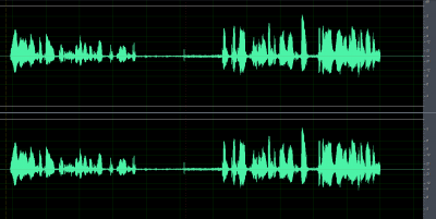

  12. Spikeange
    105
    +1 / 0 / -0
    J'ai justement trouvé le même lien (CF mon message édité au-dessus), merci ^^
    Et donc, ça me paraît mieux avec tout en off sauf Phantom.
    Je vous mets le fichier audio en EDIT dès que c'est uploadé.
    EDIT : WeTransfer
    En fait non, ça me semble pareil qu'avant (à l'écoute sur ordi), avec le souffle légèrement plus fort :/

  13. saint kro
    24 199
    +744 / 4 325 / -92
    En attendant le fichier, tu es sûr de ton cable XLR/XLR ?

  15. Spikeange
    105
    +1 / 0 / -0
    Il est tout neuf, marque Stagg, donc j'espère que ça vient pas de lui ^^" (et j'en ai pas d'autre actuellement) Et donc impossible de tester avec un autre câble.
