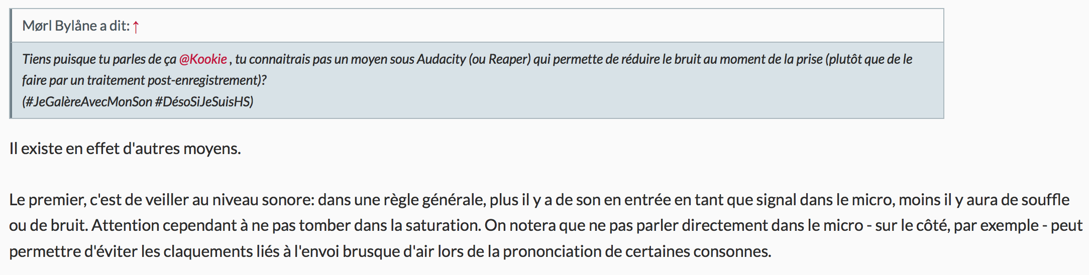

    Je continue de mettre mes résultats de recherche ici, ça peut servir :
    Enregistrement audio | L'Originale

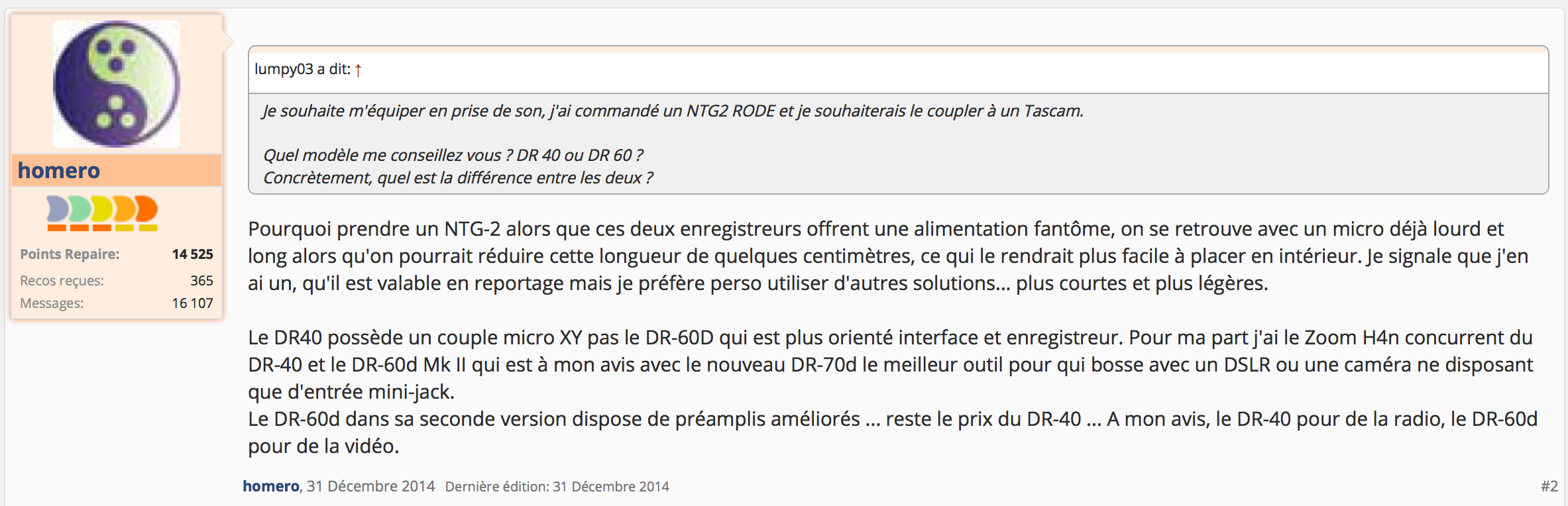

    Juste par curiosité, pour la réalisation de court-métrage, le Zoom H4N est plus adapté que le Tascam DR-60d ? (j'ai vu tes réponses qui datent de deux ans, mais ton avis a peut-être changé depuis)

    Pour la seconde question, j'ai aussi le DR60d Mk II et les préamplis et l'ergonomie sont meilleurs que sur le H4n qui par contre est très bien pour de la radio ou comme appoint à laisser traîner dans le champ.
