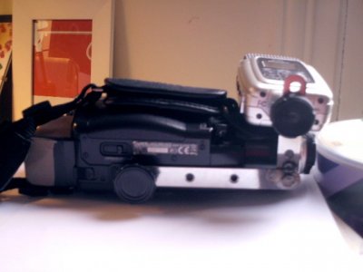

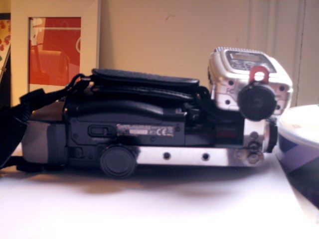

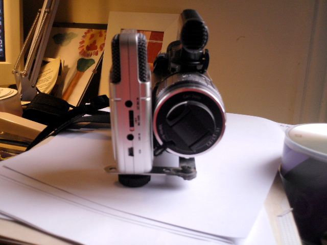

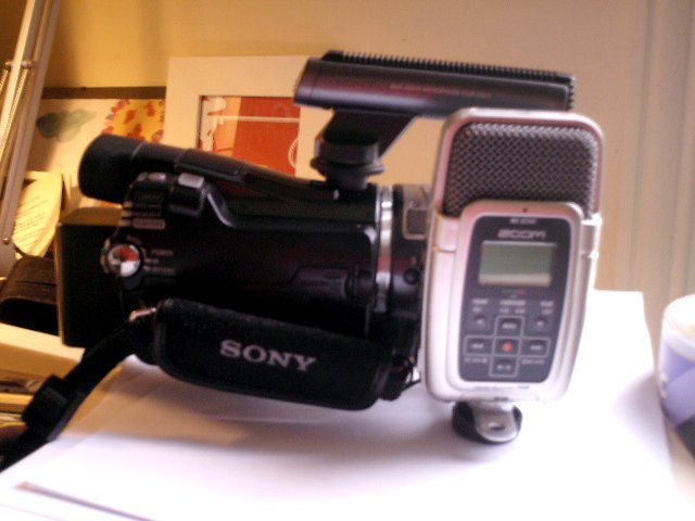

    Bonjour à tous...
    Plusieurs choses
    1) je joins comme promis les photos (de piètre qualité, désolé) de l'installation de mon ZOOM H2 sur ma caméra... Si j'ai le courage, je les mettrais aussi sur 'astuce/bidouille" puisque c'est là où j'avais demandé des conseils pour la tige/attache... Comme vous pourrez le constater, j'ai finalement opté pour la simplicité "leroy merlin" deux tiges de fer (où j'ai quand même du agrandir les trou pour les rendre compatible avec les "vis") soudées entre elles pour avoir la longueur et le déport adéquat. Bref, les vis spéciales comprises, moins de 10 euros...
    2) rapport à mon voyage à Cuba, il n'y aurait pas de "gravure dvd"... j'ai donc acheté 7 cartes de 2GO !
    3) j'ai commencé à faire des essais caméra + zoom H2 et... c'est pas gagné! Lancer l'enregistrement ZOOM H2 et celui de la caméra ensemble n'est évidemment pas possible...
    J'aurais donc deux nouvelles questions :
    a) y'aurait-il moyen de synchroniser le démarrage et l'arrêt du ZOOM H2 avec celui de la caméra (du genre cable usb -> usb ou cable line out -> line in) ?
    b) j'ai maintenant assez de mémoire avec le H2 pour enregistrer en 48 khz... le problème est que le H2 est réglé par défaut sur 44,1 khz (c'est à dire qu'à chaque fois que l'on l'arrête, il se remet à l'ouverture sur 44khz). Est-ce que quelqu'un saurait s'il y a une bidouille possible pour l'initialiser définitivement en 48 khz ?
    Enfin, un petit avis pour CJBAUD... le ZOOM H2 me parait être une très bonne idée pour l'enregistrement du défilé/fanfare et ce en GARDANT les possiblités de ces propres micros et non en utilisant un micro externe. Je m'explique, tu as la possibilté d'utiliser la fonction "surround 2 ch" donc, si ton "perchman" se trouve plus ou moins au milieu du défilé, il peut enregistrer sur une piste/micro ce qui proviendra de devant lui (piste a) et sur l'autre ce qui proviendra de derrière lui (piste b) DONC au montage c'est une vrai possibilité/opportunité de mettre en valeur la piste a pour les images provenant de ta caméra fixe sous l'arc et la piste b pour la caméra itinérante.
    Vous pouvez d'ailleurs voir (cf photo) que j'ai installé mon zoom H2 pour qu'il fonctionne en prise de son gauche & droite (surround 2 ch) et ce en complément de mon zoom-gun ECM qui lui est directionnel ! Pour d'une certaine manière avoir une spacialisation de l'image de 180° (enfin, j'espère)...
